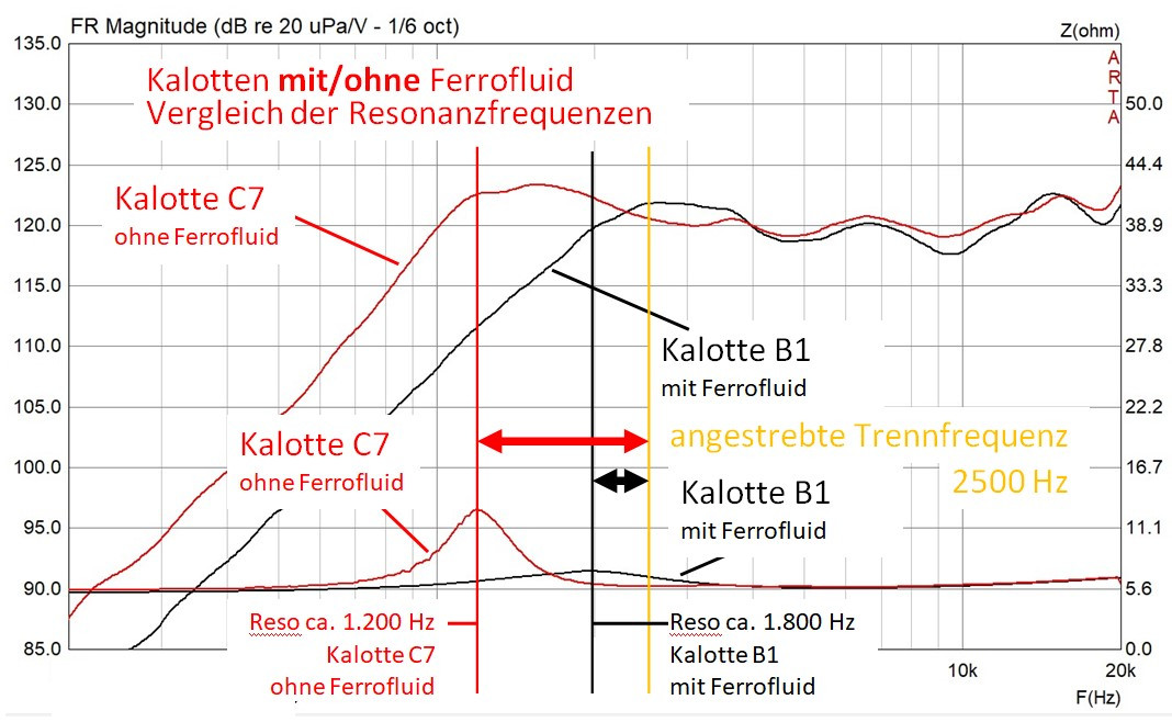

                    Tatsächlich geht es darum, die Kalotte tief ankoppeln zu können. Wobei Walwal natürlich recht hat:
                    Zitat von walwal
                    Wenn tiefe Ankopplung verlangt wird, ist die G 20 die falsche Wahl.
                    Walwal hat ja immer recht. :-)
                    Aber "tiefer ankoppeln" ist eben auch relativ. Ich strebe (wie oben schon gesagt) für mein Projekt eine Trennfrequenz von um die 2.500 Hz an. (Das will ich hier und jetzt nicht diskutieren. Nehmen wir es einmal als Setzung.) Diese Trennfrequenz ist ja auch für Zweiweger nichts Ungewöhnliches.
                    KaiZ9k schrieb in #18:
                    Den Impedanzschrieben ist zu entnehmen, dass die Kalotten mit FerroFluid eine höhere und stärker bedämpfte Resonanz-Frequenz haben.
                    Möglicherweise kann man also die ohne FF tiefer ankoppeln.
                    Damit hat er auch recht. Wenn man nach der Faustformel geht,
                    tiefste Trennfrequenz = Resonanzfrequenz x 2
                    dann dürfte die G20 ohne Ferrofluid so um die 2.400 Hz angekoppelt werden, mit Ferrofluid nicht unter 3.600 Hz.
                    Die Grafik visualisiert die Zusammenhänge:
Name: Vergleich der Resonanzfrequenzen.jpg
Ansichten: 457
Größe: 177,1 KB
                    Hier sieht man augenfällig, wie nah die G20 mit Ferrofluid (schwarze Graphen) an der gewünschten Trennfrequenz betrieben werden müsste. Sie wird fast schon auf ihrer Resonanzfrequenz betrieben!
                    Und wenn man die Belastbarkeit einmal außen vorlässt (Ich höre sehr selten laut.), ist das für mich ein klangliches Problem: Wie klingt sie da?

                      Die Faustformel "doppelte Reso" relativiert sich ja auch ein wenig mit höherer Flankensteilheit. Wenn ich z.B. aktiv mit 4., 6. oder gar 8. Ordnung trenne, kann ich viel näher an die Resonanzfrequenz heranrücken.
                      Die Idee mit dem Nullsummenspiel klingt super, aber ich befürchte, dass genau das Gegenteil der Fall ist. Um dank tieferer fs tiefer trennen zu können, nehme ich das FFL raus, was schonmal die Belastbarkeit verschlechtert. Dann trenne ich tiefer, was die Belastbarkeit noch weiter reduziert :/

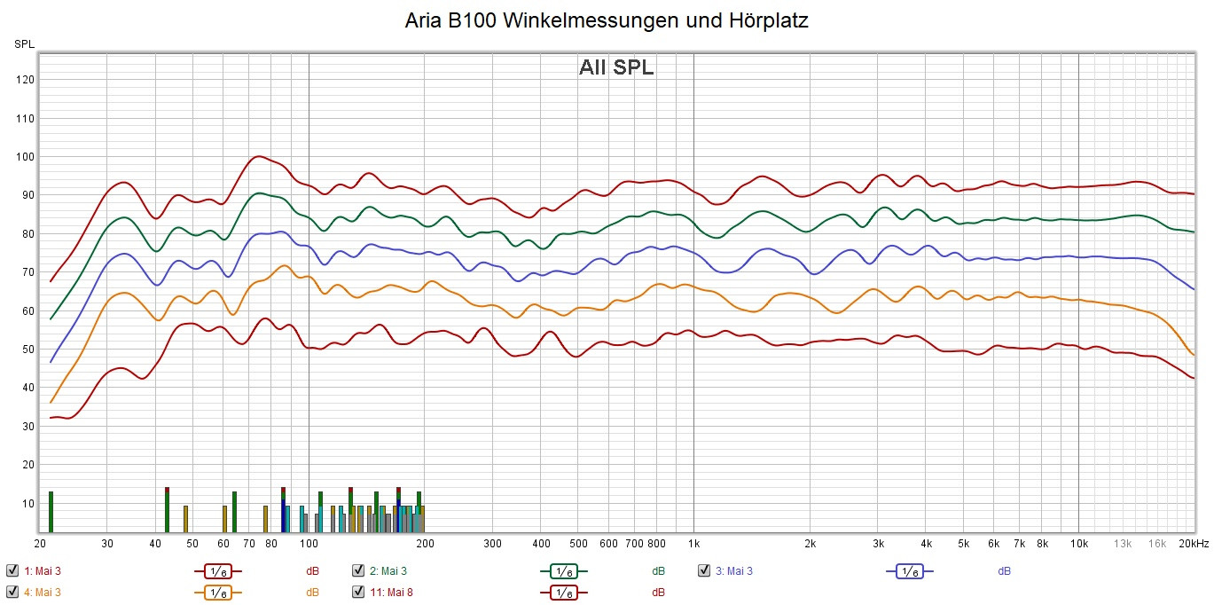

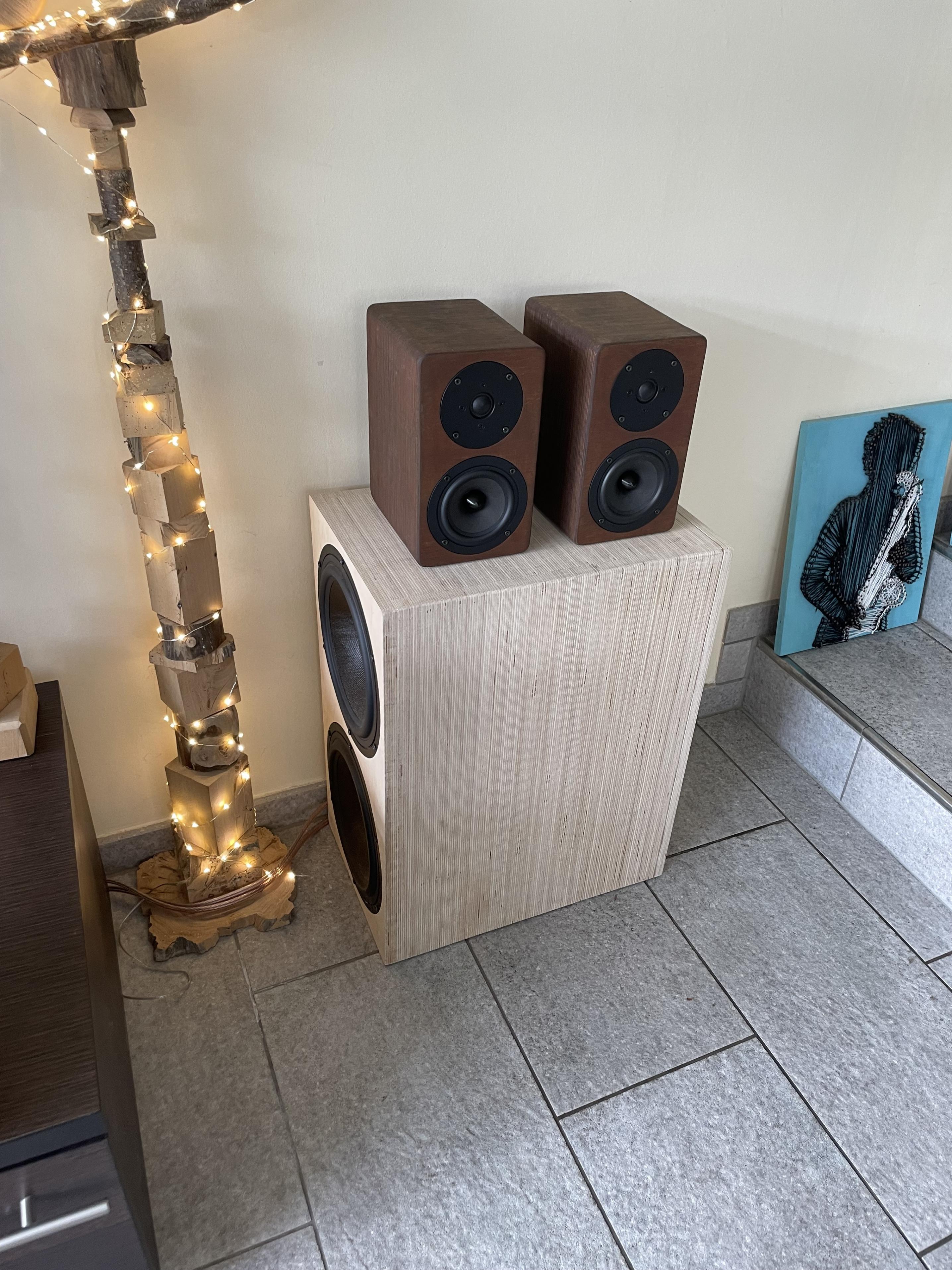

                          jetzt muss ich doch mal was zu den ganzen Versuchen berichten, da die G20SC einer meiner Lieblingshochtöner ist, macht mir schon Sorgen was da mit ihn angestellt wird.
                          Mit einer Aria B100, also eine Eigenentwicklung aus B100 und G20SC habe ich beide Versionen ausprobiert die hohe wie auch die tiefe Trennung, bei 2 und 4 kHz habe ich ausprobiert. Unter Winkel ist die hohe Trennung sehr viel besser und gerade das Abtrahlverhalten bei tiefer Trennung ist deutlich schlechter. Habe jetzt auf die Schnelle die Klirrmessungen nicht mehr gefunden, das Verschechtert sich bei 2 kHz auch ganz enorm.
                          Hier die finale Weiche unter Winkel gemessen und am Hörplatz, incl Sub, getrennt bei 200 Hz, aktiv, und ungefähr 4000 Hz, passiv.
Ansichten: 572
Größe: 1,30 MB
                          die Messung ist auf Achse, 15, 30 und 45 Grad und die Hörplatzmessung:
Name: Aria B100 Winkelmessungen und Hörplatz.jpg
Ansichten: 536
Größe: 269,6 KB
                          Ich weiß das ist zum ffl rausnehmen wirklich OT, aber wie Jürgen schon sagte, nimm den G20SC wie er ist, und du hast einen super Hochtöner ab 4 kHz.

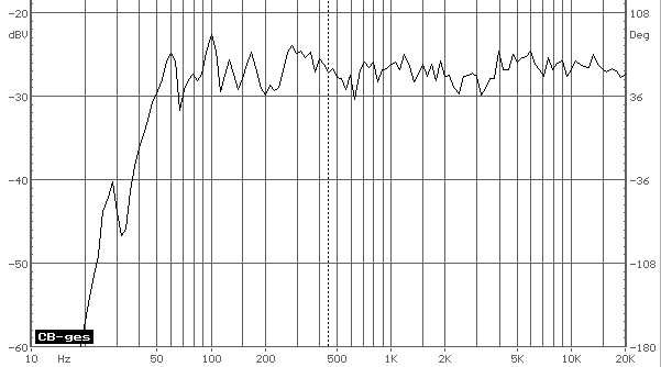

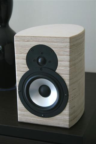

                            und wenn du die tiefe Trennung bevorzugst dann nimm einfach das hier, in 2008 gebaut:
                            Klicke auf die Grafik für eine vergrößerte Ansicht  Name: vib-130-cb-fertig.jpg Ansichten: 0 Größe: 24,6 KB ID: 720725
                            Klicke auf die Grafik für eine vergrößerte Ansicht  Name: vib-130-cb-messung.jpg Ansichten: 0 Größe: 46,3 KB ID: 720727
