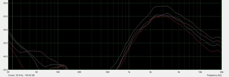

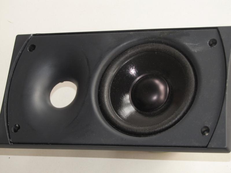

    Momentan mache ich einige Versuche mit Waveguide und G 20. Entstanden aus dem Gedaken, dass "Sonja" ein WG verbessern könnte und das WG für die KE recht groß ist. Da ich weiß, dass Profis für ein WG Dutzend von Prototypen entwickeln, habe ich wenig Hoffnung, dass ein perfektes WG entsteht. Auch ist unklar, ob das zum Einsatz kommt. Aber als Anregung für andere Wastler kann das von Interesse sein. Gemessen habe ich von 1000 - 10000 Hz, darüber taugt mein Mikro wenig. Abstand 35 cm mit meinem Billig-Equipment, also Sinusgenerator und Mikro mit dB-Anzeige. Raum wurde mit Absorbern um die "Messstation" so gut wie möglich ausgblendet, die Messungen sind auf 1 dB reproduzierbar.
    Das Mikro kann ich für Absolutmessungen nur im Bass verwenden, da habe ich es mal kalibriert. Sonst nur zu Differenzmessungen. Hier habe ich mal eine G 20 ohne WG und mit einem WG mit 94 mm Durchmesser und 2 unterschiedlichen Höhen gemessen. Basis war die G 20 ohne WG.
    rot 17 mm , blau 21 mm Höhe
    Frequenz gegen dB relativ.
    Das flache erhöht bei 8 kHz um 4, das tiefe bei 5 kHz um 3 dB im Vergleich zu nackten Kalotte. 5 kHz hatte ich als Ziel angepeilt, um die Senke der Bündelung bei "Sonja" oder anderen Kombinationen Al 130 + G 20 zu verringern.
    Die Überhöhung bei 3000 ist übel, kommt nicht vom Mikro, da Differenzmessung. Leider hat das hohe WG zu wenig Höhen.
    Ich müsste also die Kontur am Hals flacher machen und das höhere WG verwenden. Es ist (wie schon oft gelesen) eine verzwickte Sache, ein gutes WG zu entwickeln.
    Ich habe jetzt das 21 mm hohe WG flacher gedreht, der Übergang Kalotte-Frontplatte-WG ist jetzt in einer Linie.
    Messung (Differenz zu G 20 ohne WG):
    Das sieht recht gut aus. Das WG wirkt etwa bei 5000 Hz um plus 4 dB und die Überhöhung bei 3300 ist weg. Lag also, wie ich vermutet habe am zu steilen Halsanfang. Sicher eine Resonanz der Luftsäule vor der Kalotte.
    Darauf könnte man aufbauen. Fehlen noch vernünftige Messungen, auch unter Winkel. Das traue ich mir aber nicht zu. Wer das WG für exakte Messungen haben will, bitte melden. Vieleicht werde ich das mal mit einer Al 130 kombinieren und anhören mit korrigierter Weiche.
    Im Anhang das alte und neue WG und Testgehäuse (Sonja-Art).
    Ich habe anschließend das WG auf 19 mm Höhe abgedreht, um die Wirkung etwas zu höheren Frequenzen zu verschieben und das WG lackiert. Vieleicht absorbiert das rohe MDF Höhen? Messungen nächste Woche.

    Hallo Jürgen,
    woher und wie entstand denn die Kontur an dem WG? Ein Kegel lässt sich ja schnell mal machen, aber eine Kontur drehen ohne CNC würde mich die Herstellung bzw. Ausführung wie Du sie hergestellt hast, schon Interessieren,
    Gruß, Volker
      • 28884
      Volker, ich hatte eine Vorlage durch meine Rear-LS eines bekannten Herstellers. Die Öffnung passte genau zur G 20. Vorversuche mit der ovalen Form zeigten, dass die bei zu hohen Frequenzen wirkt, also habe ich das Profil der langen Seite übernommen. Die Kontur habe ich auf ein Schablone übertragen, die zu Kontrolle diente. Ich habe mich später aber an dem WG von Visaton orientiert.
      Im Endeffekt ist es Versuch und Irrtum. Und wenn der F-Gang passt, muss die Abstrahlung nicht gut sein.

        So, noch mal gemessen, das lackieren macht keinen Unterschied, das Abdrehen auf 19 mm ergab von 2500 bis 4000 Hz 1 dB weniger und wie geplant, die Wirkung nach oben verschoben.
        Ich habe jetzt die G 20 ohne WG mit exakt der gleichen Lautstärkeeinstellung und Anordnung gemessen, da sieht die Wirkung des WG schon ganz anders aus. Die Wirkung ist größer über den Frequenzbereich, leider etwas ungleichmäßig und bei/ab10 kHz wird der Pegel geringer. Ob der Einbruch bei 7000 Hz real ist oder die Vergleichsmessung ohne WG zu hoch ausfällt, kann ich nicht sagen. Im Prinzip funktioniert das WG, dazu eine passive Weiche zu entwickeln, ist schwierig. Vorher bräuchte man exakte Messungen.
        Wenn also jemand Lust hat zu messen, ich schicke das Teil zu.
        Fazit: War nette Spielerei, bin etwas schlauer, wie man ein WG anpassen kann, aber nicht schlau genug, um es wirklich gut zu machen.

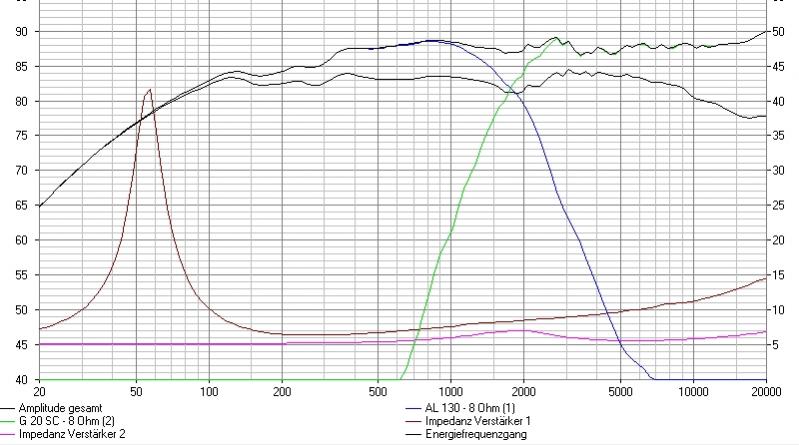

              Ich habe den Al 130 eingebaut und bei Chassis über DSP getrennt bei 1500 Hz mit 24 dB/Okt. Entzerrung über Boxsim, also den Al (wie in Simu, s. Anhang) plus 3 dB und den Bassabfall entzerrt mit plus 10 dB. Die Wirkung des WG habe ich anhand der Messungen mit minus 8 dB bei 5000 Hz entzerrt im Bereich 2 bis 10 kHz.
              Das klang im Hörtest gut, gefehlt hat nichts, wenn auch sicher noch mehr Klangpotential vorhanden ist.
              Nur für den AL 130 war das zu viel bei gehobener Lautstärke, der verharrte plötzlich bei der maximalen Auslenkung.
              Ich dachte, der ist hin, denn da rührte sich nichts mehr! Aber o Wunder: mal leicht mit der Sicke auf eine ebene Unterlage getupft und die Membran ging zurück. Keine Macken an der Membran zu sehen und spielt wieder einwandfrei. Schnauf. Zum Glück habe ich diesen Al 130 "zu viel".
              Fazit: Die Kombination Al 130 plus G 20-WG hat Potential. Ohne saubere Messung bringt es aber nichts.

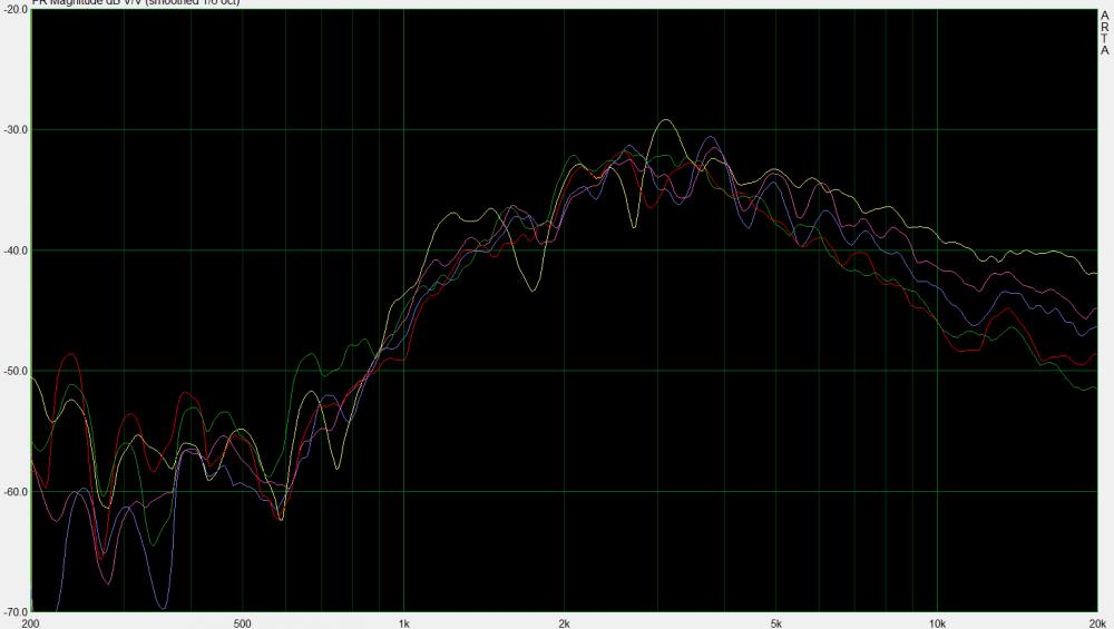

                  Erstmal gib es ein Paar Winkelmessungen :
                  Gelb : 0 °, Rosa : 30°, Grau : 45 °, Rot : 60 °
                  Messbedingungen :
                  Abstand : 50 cm
                  Schallwand : H = 42 cm , B= 24,5 cm, keine Phasen
                  Chassisposition : X = 12,25 cm , Y = 27 cm (von unten links)
                  WG Bündig in der Schallwand eingelassen
                  HT ist direkt am Verstärker angeschlossen ohne Weiche, Pink Cutoff auf 500 Hz, Smoothing 1/1
                  Als WG-Laie würde ich mal sagen, dass das ganz gut aussieht. Die Kantenreflexionen (ca. 2 kHz bei dem Gehäuse) sind nicht zu sehen. Der FG sieht sauber aus und macht keine Sprünge.
                  Was meinen die Experten ?

                        So, hier mal die neuen Messungen, diesmal hoffentlich ohne grobe Fehler :
                        0° , 30 °, 45°, 60°, 90°
                        Auflösung 1/6 Oktave.
                        Die Messung bei 90° (grün) scheint mir falsch, da wird wohl schon der Raum sein Unwesen treiben ...

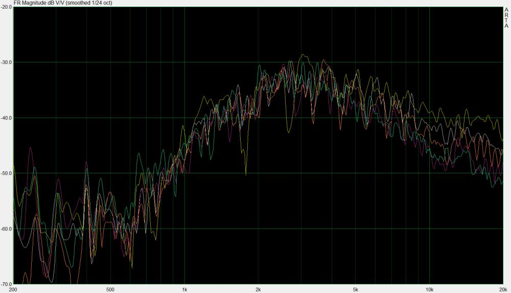

                        Das gleiche bei 1/24 Oktave
                        Edit : die Bilder wurden beim Hochladen wohl doch wieder in jpg umgewandelt habe sie jetzt mal bei imageshack hochgeladen, da scheint es zu gehen

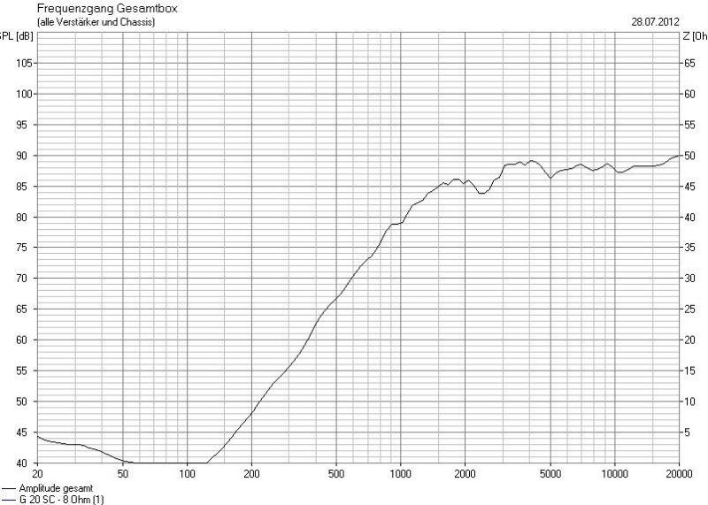

                            Hier mein Vorschlag für die passive Weiche. Ich habe die W 130 etwas früher rausgenommen, den Ht in der Simu um 2 cm nach hinten versetzt und höher getrennt. Das wird nicht perfekt sein, kommt aber etwa hin. Kannst es ja mal anhören.
                            Optimal wäre es, die Box nach Haan zu bringen/schicken zum Messen.
