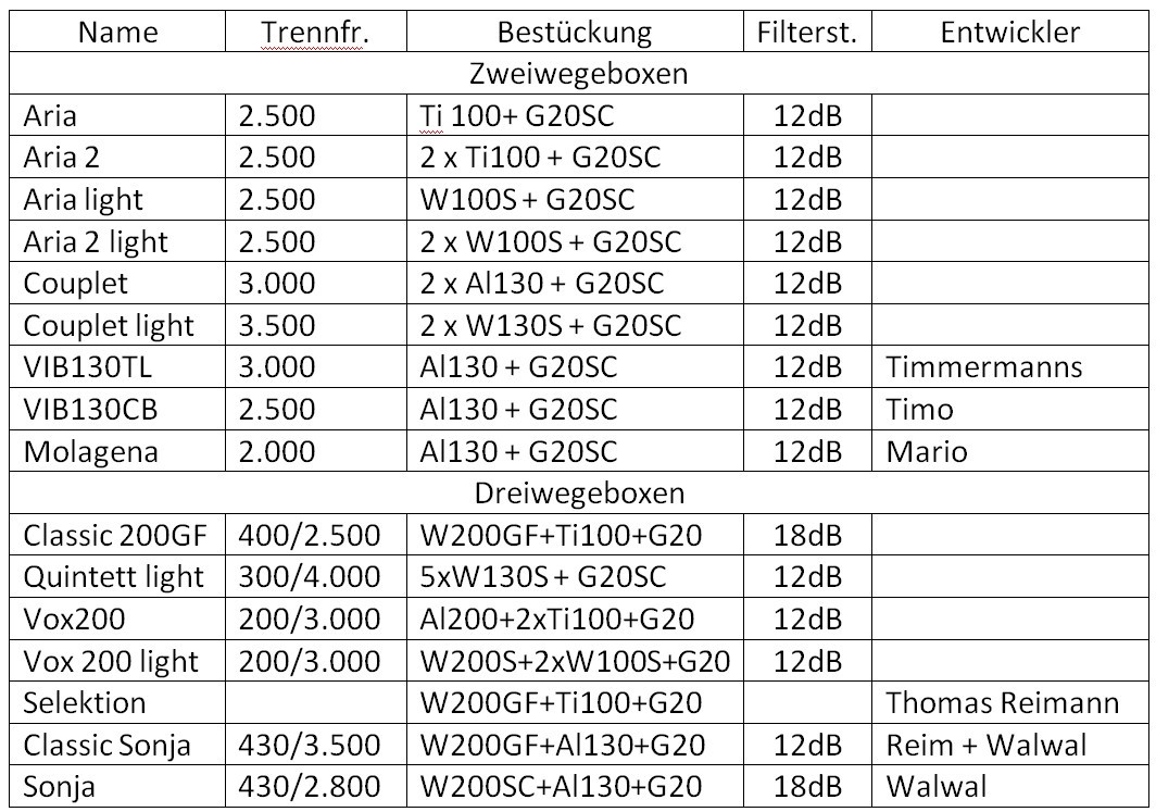

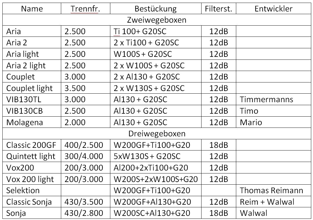

    Visaton gibt als niedrigste Trennfrequenz 3.000 Hz an.
    Sehr viele Zweiweger halten sich nicht daran und trennen tiefer. Bei Dreiwegern liegt die Trennfrequenz teilweise noch höher. Zur Übersicht habe ich mal geschaut, wie die G20SC so eingesetzt wird. (Meine Liste erhebt keinen Anspruch auf Vollständigkeit und auch nicht auf Richtigkeit.)
Name: Tabelle Boxen G20.jpg
Ansichten: 521
Größe: 237,2 KB
    Besonders interessant finde ich natürlich die Hörerfahrungen der Forianer, die eine Box mit einer ähnlichen Trennfrequenz haben, die ich auch anstrebe. Also z.B. die ganze Aria-Familie.
    Interessant auch die Meinung der Besitzer von Dreiwegeboxen, die recht niedrig trennen. Z.B Classik200Gf oder Sonja. Geht die G20SC da noch die möglichen höheren Pegel mit?

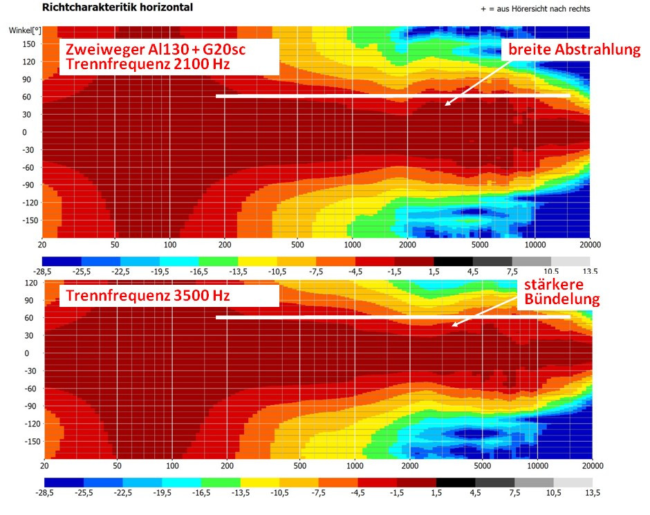

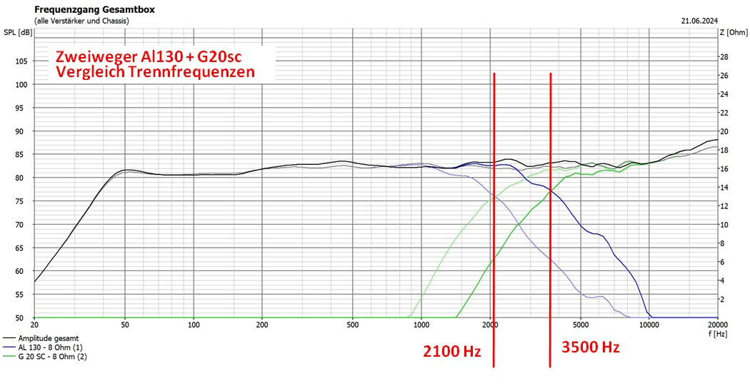

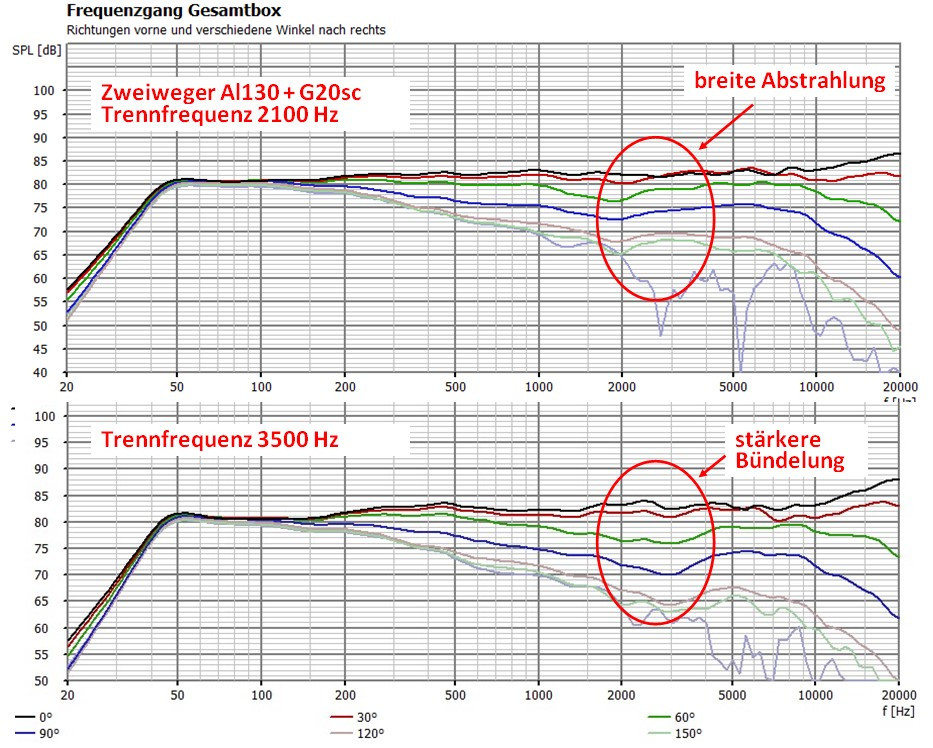

                In einer konkreten Box beeinflusst eine veränderte Trennfrequenz das Abstrahlverhalten schon. In einer Box sind ja an der Abstrahlung des Schalls um die Trennfrequenz zwei Chassis beteiligt und nicht nur der Hochtöner.
                In einer konkreten Box, von der Timo ja spricht, bündelt der (Tief-) Mitteltöner bei der Trennfrequenz ja in der Regel schon. Der Höchtöner strahlt breit. Wenn man die Trennfrequenz nach oben verschiebt, nimmt die Bündelung in diesem Bereich zu. Darüber strahlt der Hochtöner (zumindest ohne Waveguide) dann wieder breit.

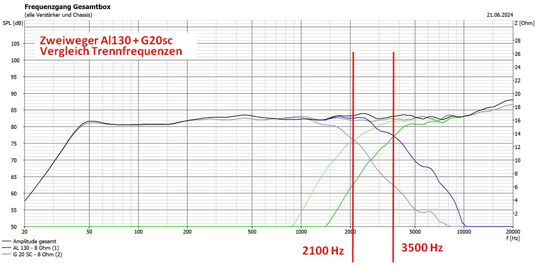

                Simulieren wir mal in Boxsim einen Zweiweger mit AL130 und G20SC. Einmal mit Trennfrequenz 2100 und einmal mit Trennfrequenz 3500. Dann sieht das so aus:
Name: Vergleich FG 2100 + 3500.jpg
Ansichten: 547
Größe: 151,9 KB
Name: Vergleich Richtungsplots.jpg
Ansichten: 539
Größe: 247,0 KB
Name: Vergleich Richtcharakteristik.jpg
Ansichten: 509
Größe: 258,8 KB
                Im Sinne eines möglichst breiten Abstrahlverhaltens ist eine tiefe Trennfrequenz anzustreben, im Sinne eines gleichmäßigen Abstrahlverhaltens eventuell eine recht hohe Trennfrequenz.
                (Wobei in die Wahl der Trennfrequenz natürlich noch weitere Parameter hineinspielen.)

                        In #34 hatte ich gefragt:
                        "Ist mit dem Abstrahlverhalten das des Hochtöners gemeint oder das Zusammenspiel mit dem Mittel- oder Bass/Mittel-Töner im Übergangsbereich der Weiche ?"
                        Geantwortet wurde:
                        "Ich spreche immer von einer konkreten Box. Die ich auch gezeigt habe. Gruß Timo"
                        Da das keine Antwort auf meine Frage war, habe ich mal klar gestellt:
                        "Das Abstrahlverhalten eines Hochtöners und die "Trennfrequenz" seiner Frequenzweiche haben nichts miteinander zu tun."
                        Daraufhin wurde in mehreren Beiträgen belegt, dass das Zusammenspiel von Mittel-Töner und Hoch-Töner im Übergangsbereich von der Trennfrequenz abhängt, was nie bestritten wurde.
                        Den Bildern von hockulri in #37 ist zu entnehmen, dass tiefe Trennung einer beiteren Abstrahlung förderlich ist.
                        Angesichts dessen wundert mich der zweite Teil der angefügte Aussage "Im Sinne eines möglichst breiten Abstrahlverhaltens ist eine tiefe Trennfrequenz anzustreben, im Sinne eines gleichmäßigen Abstrahlverhaltens eventuell eine recht hohe Trennfrequenz."
                        Was ist denn da der Unterschied ? Und wie passt letzteres zur gerade vorgeführten stärkeren Bündelung ?
                        Zum "breiten Energiefrequenzgang" aus #40: Breiter Energiefrequenzgang und ebener Frequenzgang an einer bevorzugten Hör-Position sind bei den meisten Lautsprecher-Konstruktionen nicht kompatible Design-Ziele.

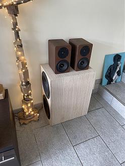

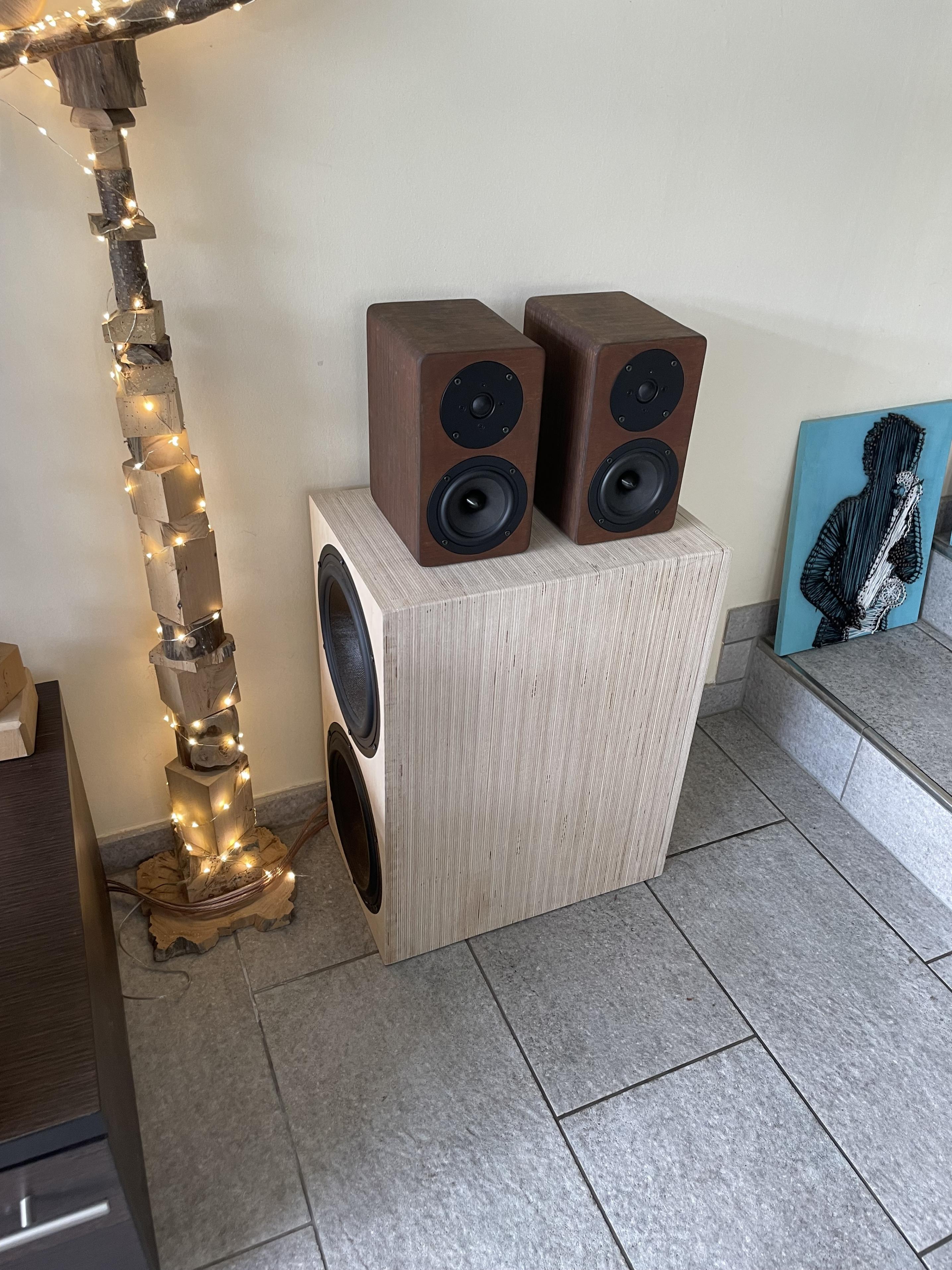

                          jetzt muss ich doch mal was zu den ganzen Versuchen berichten, da die G20SC einer meiner Lieblingshochtöner ist, macht mir schon Sorgen was da mit ihn angestellt wird.
                          Mit einer Aria B100, also eine Eigenentwicklung aus B100 und G20SC habe ich beide Versionen ausprobiert die hohe wie auch die tiefe Trennung, bei 2 und 4 kHz habe ich ausprobiert. Unter Winkel ist die hohe Trennung sehr viel besser und gerade das Abtrahlverhalten bei tiefer Trennung ist deutlich schlechter. Habe jetzt auf die Schnelle die Klirrmessungen nicht mehr gefunden, das Verschechtert sich bei 2 kHz auch ganz enorm.
                          Hier die finale Weiche unter Winkel gemessen und am Hörplatz, incl Sub, getrennt bei 200 Hz, aktiv, und ungefähr 4000 Hz, passiv.
                          Klicke auf die Grafik für eine vergrößerte Ansicht  Name: IMG_2493.jpg Ansichten: 89 Größe: 1,30 MB ID: 720721
                          die Messung ist auf Achse, 15, 30 und 45 Grad und die Hörplatzmessung:
                          Klicke auf die Grafik für eine vergrößerte Ansicht  Name: Aria B100 Winkelmessungen und Hörplatz.jpg Ansichten: 82 Größe: 269,6 KB ID: 720722
                          Ich weiß das ist zum ffl rausnehmen wirklich OT, aber wie Jürgen schon sagte, nimm den G20SC wie er ist, und du hast einen super Hochtöner ab 4 kHz.

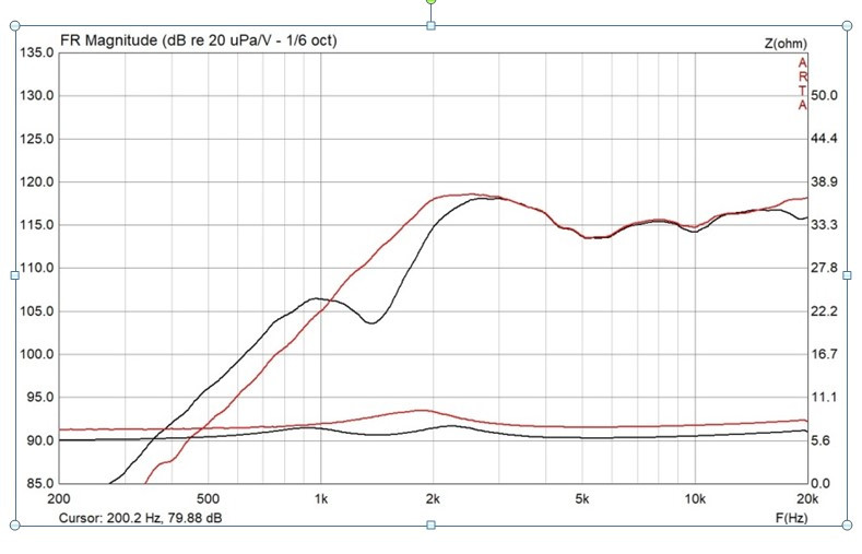

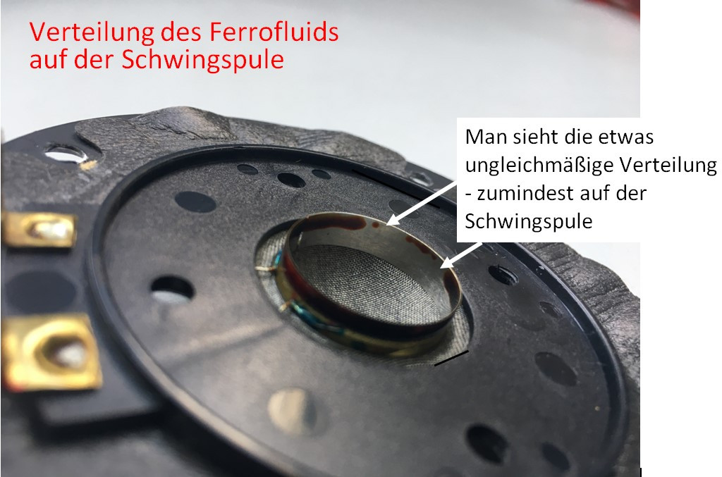

                                Ferrofluid gleichmäßig verteilen
                                Die Ausführungen, die der Admin zu den Doppelhöckern beim Impedanzgang gemacht hat, haben mir keine Ruhe gelassen.
                                Zur Situation: Ich habe drei G20SC. Zwei mit Ferrofluid und eine mittlerweile ohne.
                                Einer der beiden Hochtöner mit Ferrofluid verhält sich normal, ersichtlich aus seinem Impedanz- und Frequenzgang. Der zweite mit Ferrofluid zeigt einen eigenartigen Doppelhöcker und auch eine höhere Resonanzfrequenz.
Name: 1 FG + Imp Bild 1.jpg
Ansichten: 358
Größe: 72,5 KB

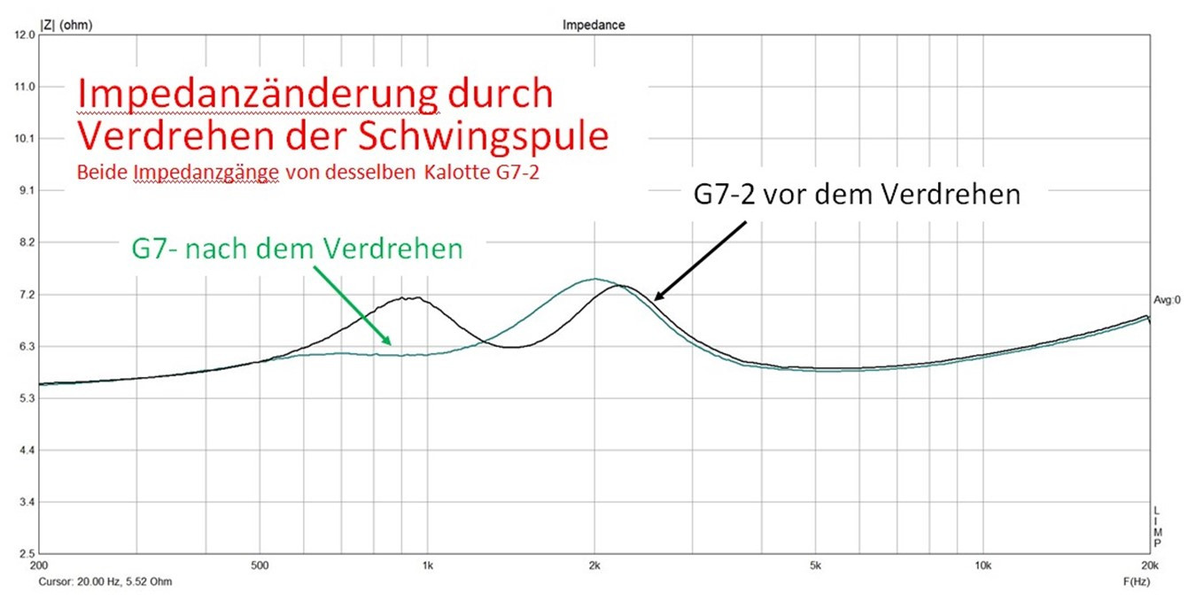

                                Zur Ursache der Doppelhöcker schrieb Visaton:
                                (Siehe #12, Seite 1) "Diese Doppelhöcker haben verschiedene Hintergründe, je nach Aufbau des Hochtöners. Meist sind es Resonatoreffekte, teils wie bei Bassreflex, teils aber auch wie bei einem Schalldämpfer. Ist z.B. der Luftspalt nicht komplett mit Ferrofluid gefüllt, kann das schon zu einem Resonator führen, je nachdem wie groß der restliche Spalt ohne FFL ist. Das Volumen hinter der Spule ist dafür schon ausreichend."

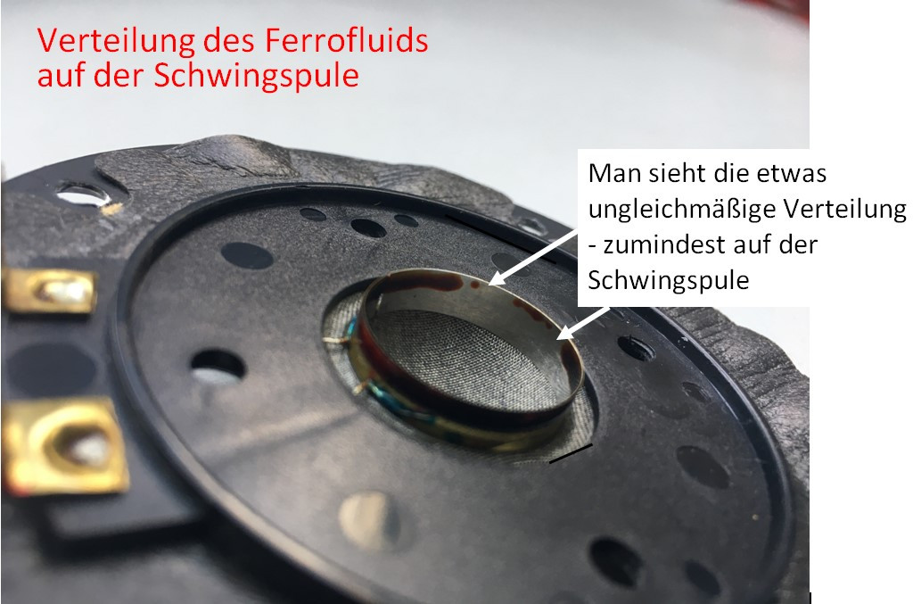

                                Nun - die Hohlräume im Treiber kann ich nicht beeinflussen. Aber die Verteilung des Ferrofluids - da kann man ja vielleicht doch etwas tun!

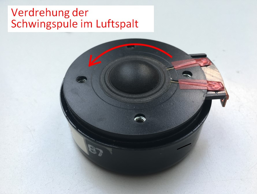

                                Deshalb habe ich den Hochtöner B7-2, der sein Ferrofluid noch hat und diesen Doppelhöcker zeigt, von seiner Frontplatte befreit. Das ging dieses Mal leichter. Die Zentrierhilfe der Schwingspule klebte diesmal leicht an der Frontplatte fest und hob sofort mit ihr ab. Erfreulicherweise ging nichts kaputt.
Name: 2 - Demontage 1.JPG
Ansichten: 287
Größe: 848,0 KB
                                Tatsächlich konnte man sehen, dass das Ferrofluid etwas ungleichmäßig auf der Schwingspule verteilt war. Was normalerweise nicht schlimm ist. Das ist bei anderen Kalotten oft auch so.
Name: 4 - Verteilung Ferrofluid.JPG
Ansichten: 327
Größe: 145,2 KB

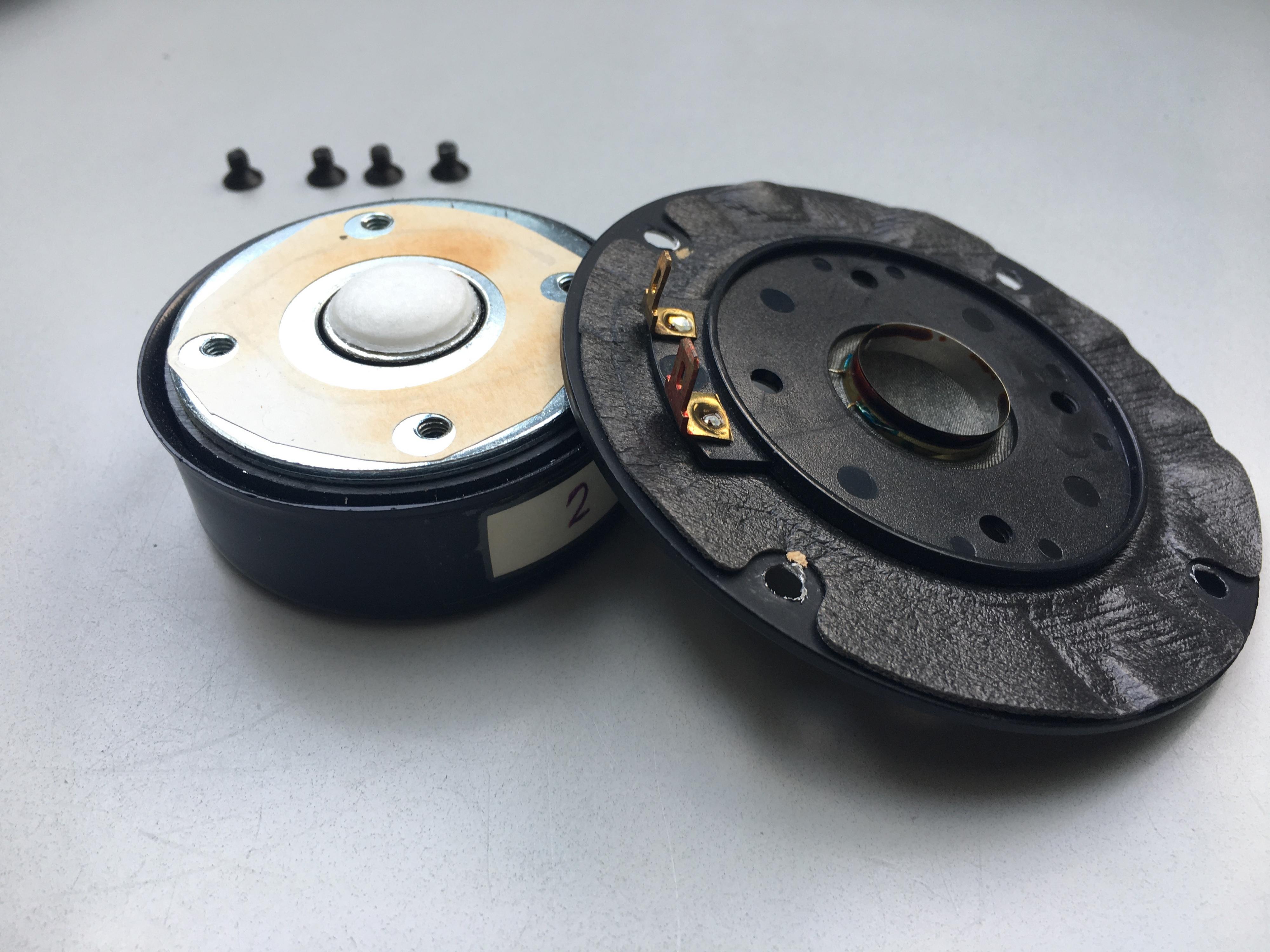

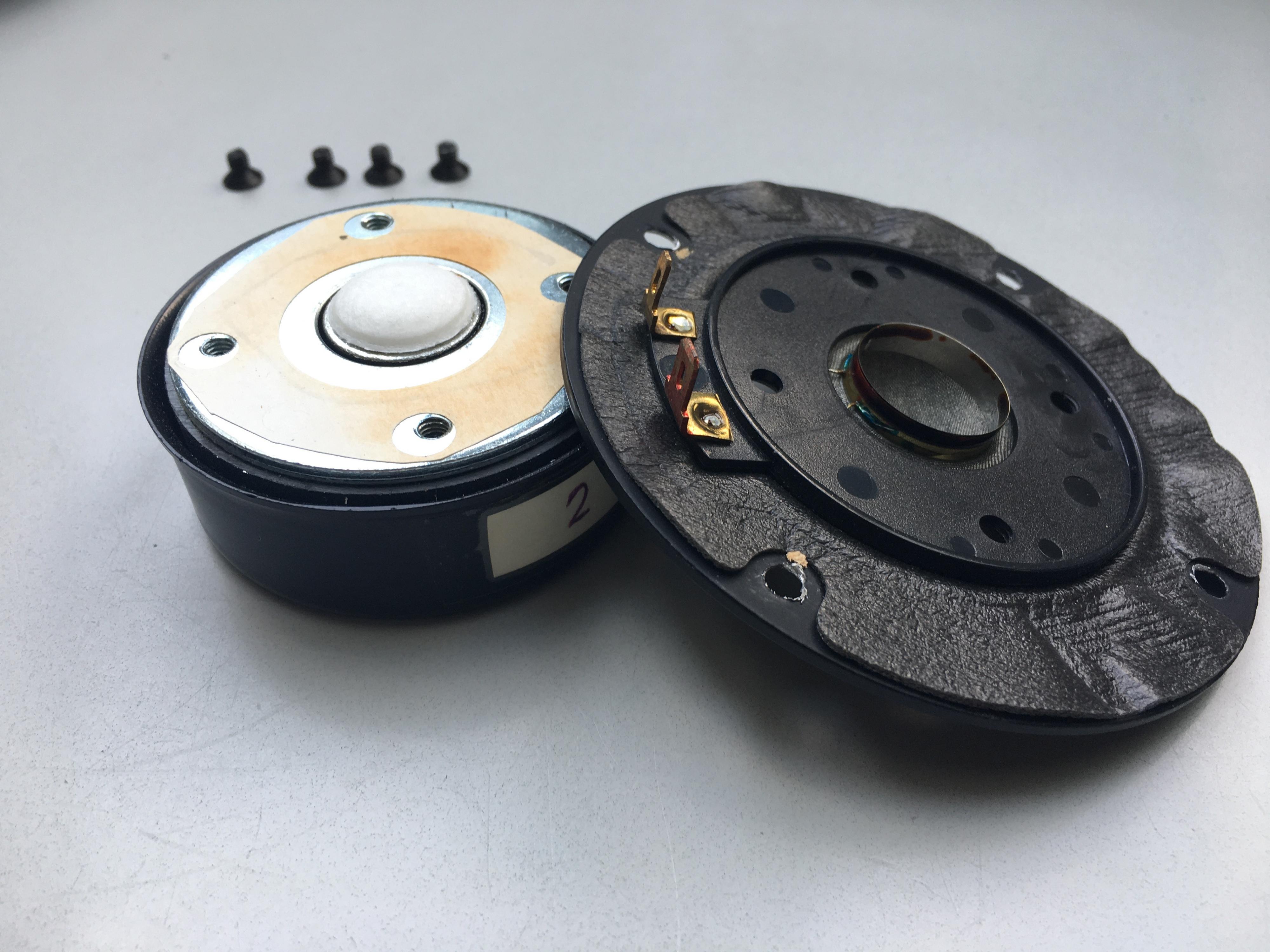

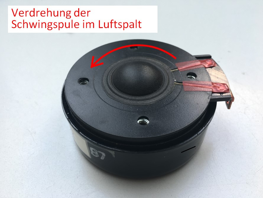

                                Dann wurde die Kalotte und mit ihr die Schwingspule um 90° im Luftspalt gedreht, um die Verteilung des Ferrofluids ein wenig zu verändern.
Name: 3 - Demontierte Frontplatte.JPG
Ansichten: 327
Größe: 110,9 KB
                                Wegen der Schrauben kann man immer nur um 90° weiterdrehen.

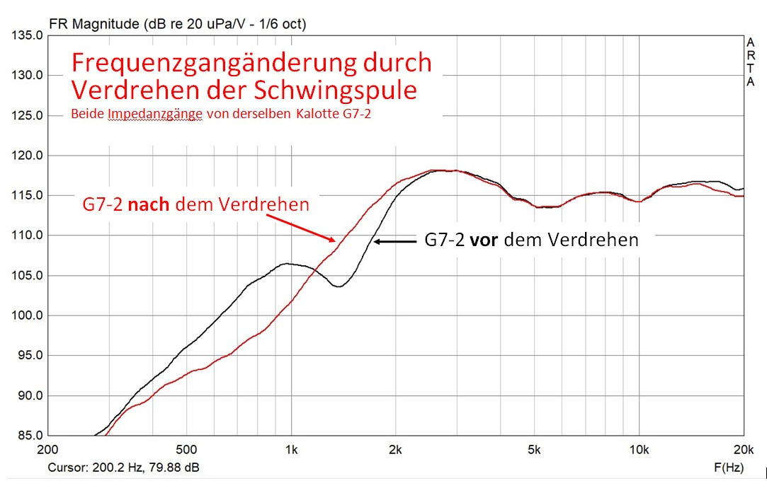

                                Dies brachte tatsächlich eine Verbesserung des Impedanzganges:
Name: 5 - B7 2 Impedanzgangveränderung vor und nach dem Verdrehen.jpg
Ansichten: 322
Größe: 131,4 KB
                                Ein weiteres Verdrehen um 90° ergab wieder eine Verschlechterung, ein drittes Verdrehen dann wieder den besseren Impedanzgang. In dieser Stellung habe ich es dann belassen.
                                Damit ergibt sich bei dieser Kalotte folgender Frequenzgang vor (schwarz) und nach dem Verdrehen (rot):
Name: 6 - B7 2 Frequenzgangveränderung vor und nach dem Verdrehen.jpg
Ansichten: 318
Größe: 144,0 KB
                                Dies stellt eine eindeutige Verbesserung dar.
