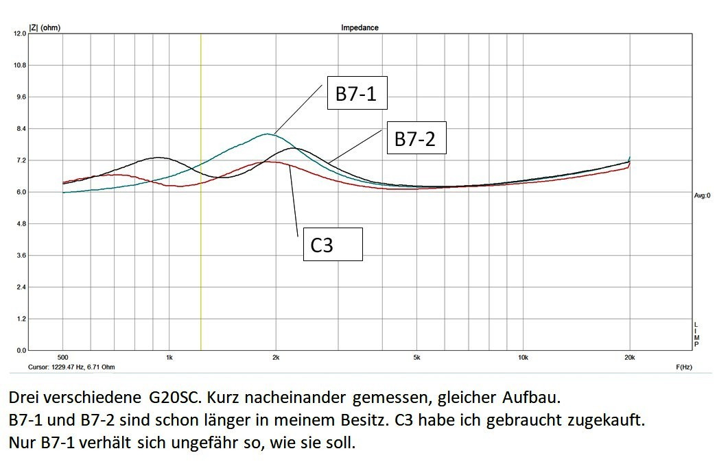

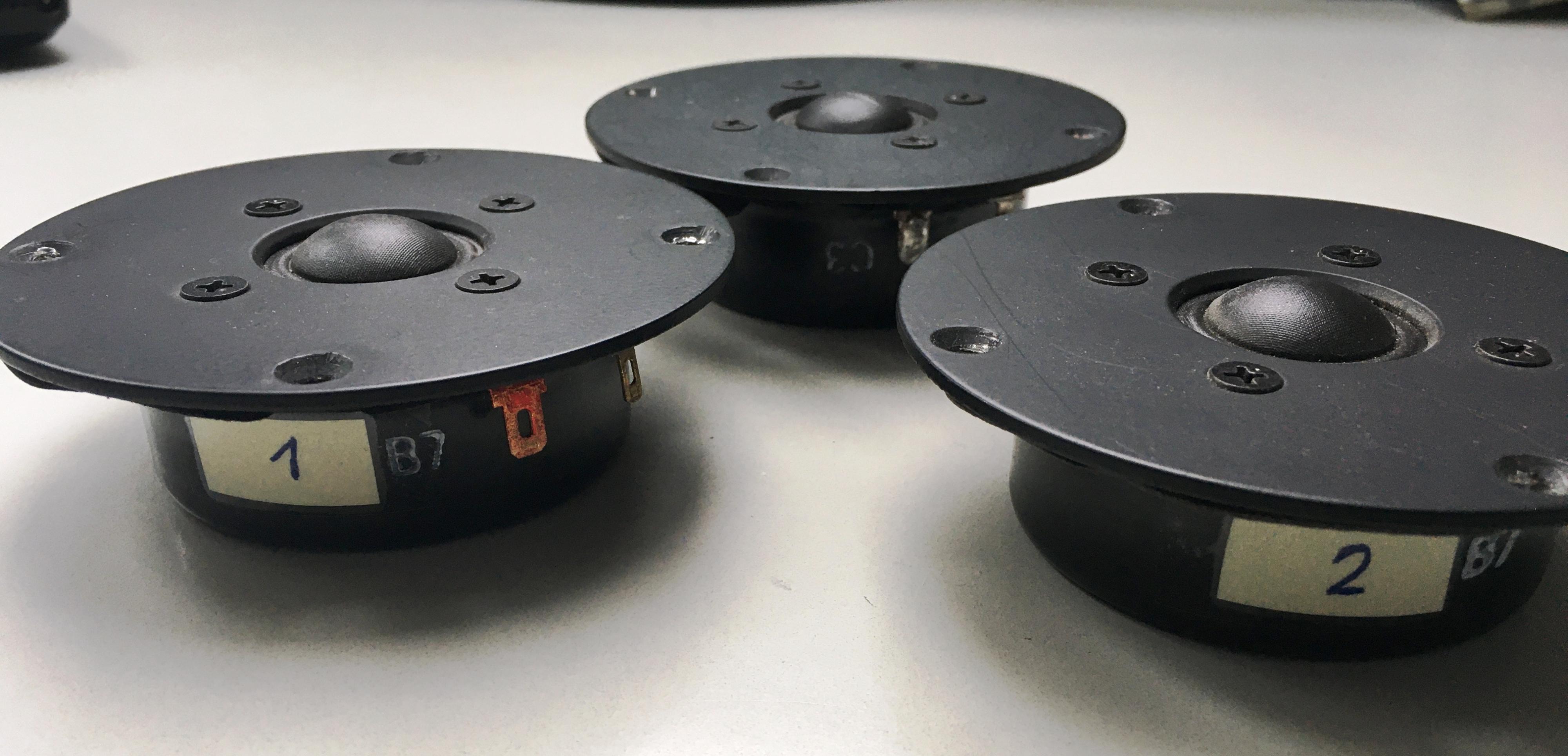

    Drei G20Sc liegen hier auf meinem Schreibtisch. Ich möchte sie gerne in einer kleinen TL verbauen mit dem Al130 zusammen. Dieses Projekt werde ich später hier vorstellen.
    Zwei der Hochtöner sind schon lange in meinem Besitz, einen habe ich später zugekauft. Zwei sind aus dem LOT B7, der zugekaufte C3. Er scheint also etwas jüngeren Produktionsdatums zu sein. Beim Durchmessen der drei Hochtöner habe ich recht unterschiedliche Impedanzgänge erhalten, was mich etwas beunruhigt.
    Klicke auf die Grafik für eine vergrößerte Ansicht  Name:  Ansichten: 0 Größe: 123,6 KB ID: 720306
    Nur der Hochtöner B7-1 verhält sich so, wie er soll. Die beiden anderen zeigen eigenartige "Doppelhöcker". Vermutung: Es könnte etwas mit dem Ferrofluid zu tun haben. Den zugekauften G20SC habe ich günstig in der Bucht gekauft. Mit ihm möchte ich herumexperimentieren, ohne zunächst meine beiden Hochtöner zu verwasteln.
    Als Trennfrequenz strebe ich ca. 2.500 Hz oder etwas höher an. So hoch ich mit einer einfachen Frequenzweiche ohne Sperr- oder Saugkreise eben kommen kann. Kann ich die Impedanz-Phänomene um die Resonanzfrequenz herum daher ignorieren oder wirken sie sich dort auf den Frequenzgang aus?

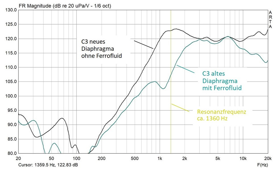

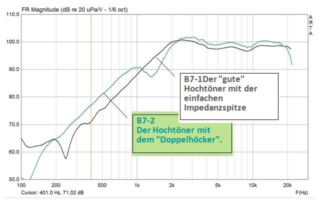

    Ich habe also den Frequenzgang der drei gemessen. Damit sich Raumeinflüsse wenig auswirken, habe ich Nahfeldmessungen erstellt.
    Als Messequipment habe ich den Stick von SNT und das zugehörige Mikro. Man sieht es auf dem Bild. Vielen Dank an dieser Stelle noch einmal an SNT und auch an eltipo für das Mikro mit Korrekturdatei.
    Die Frequenzgänge messen sich so (Natürlich ist hier nichts kalibriert. Die dB-Angaben sind also willkürlich.) :
    Klicke auf die Grafik für eine vergrößerte Ansicht  Name:  Ansichten: 0 Größe: 55,1 KB ID: 720308
    Im Bereich der Resonanzfrequenz verursacht die veränderte Impedanz also auch eine Frequenzgangveränderung.

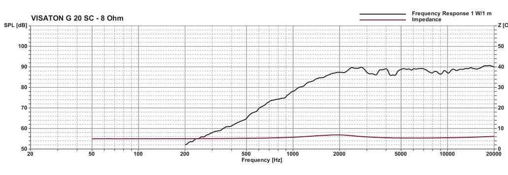

    Auf dem Visaton-Datenblatt zum G20SC sieht man keine Welligkeit im Bereich der Resonanzfrequenz. Die Darstellung entspricht dem "guten" Hochtöner.
Name:
Ansichten: 0
Größe: 119,4 KB
    Mit meinen Experimenten will ich also da wieder hin!

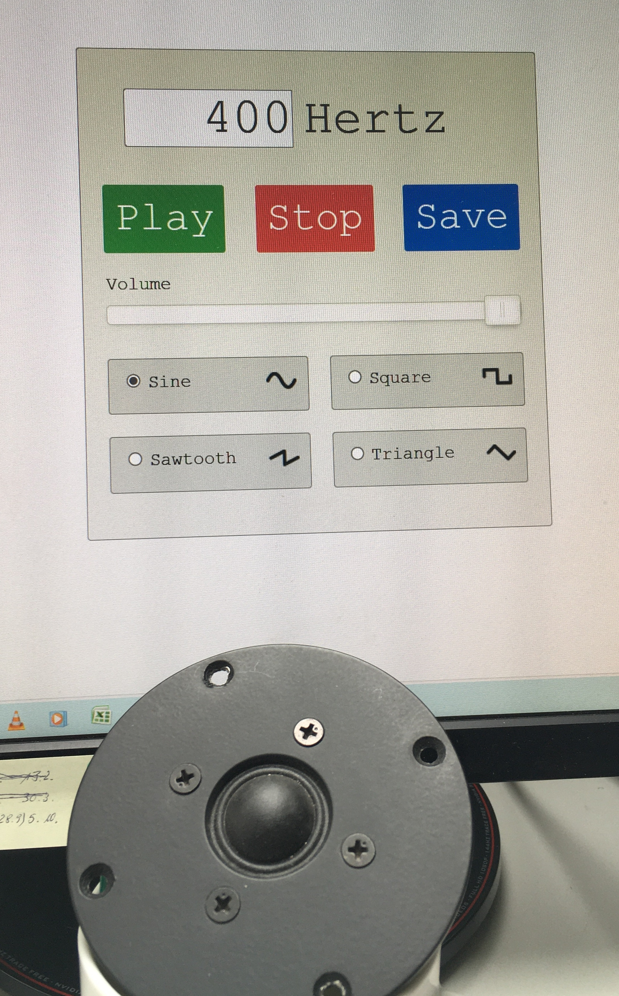

    Schwingen die Schwingspulen frei? Das würde ich als erstes rausfinden wollen.
    Ich teste das immer mit einem eher niederfrequenten Sinuston, so irgendwas 300-700 Hz. Wenn es schnarrt, sirrt oder zisselt, ist mechanisch irgendwas quer
    • hockulri
      • 13.10.2007
      • 105
      Hallo derjan,
      heute Morgen habe ich deinen Rat sofort ausprobiert. 400Hz Sinuston und 1000Hz Sinuston. 400Hz kamen über die G20SC nur sehr leise. Ich habe alle drei ausprobiert. Kunststück - das liegt ja gehörig unter ihrer Resonanzfrequenz. Und darunter fällt der Schalldruck ja mit 6dB/Oktave ab.
Ansichten: 1030
Größe: 2,49 MB
      Aber ein Geräusch, ein Klingeln oder Kratzen war nicht zu vernehmen. Der Ton kam recht klar, unverfärbt. (Auch wenn ich kein absolutes Gehör habe. :-))

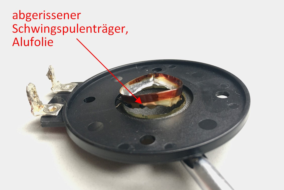

        Ferrofluid raus!

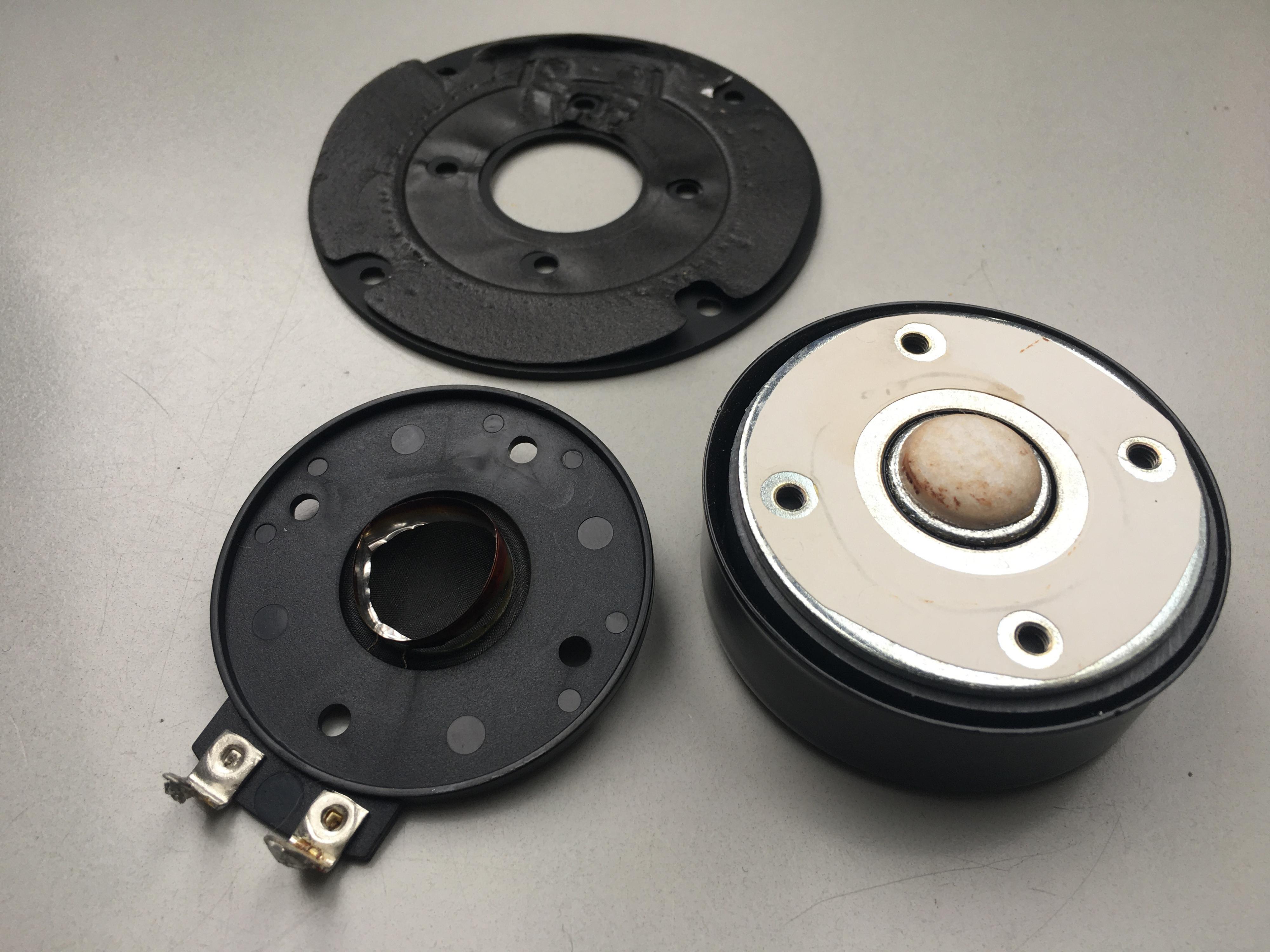

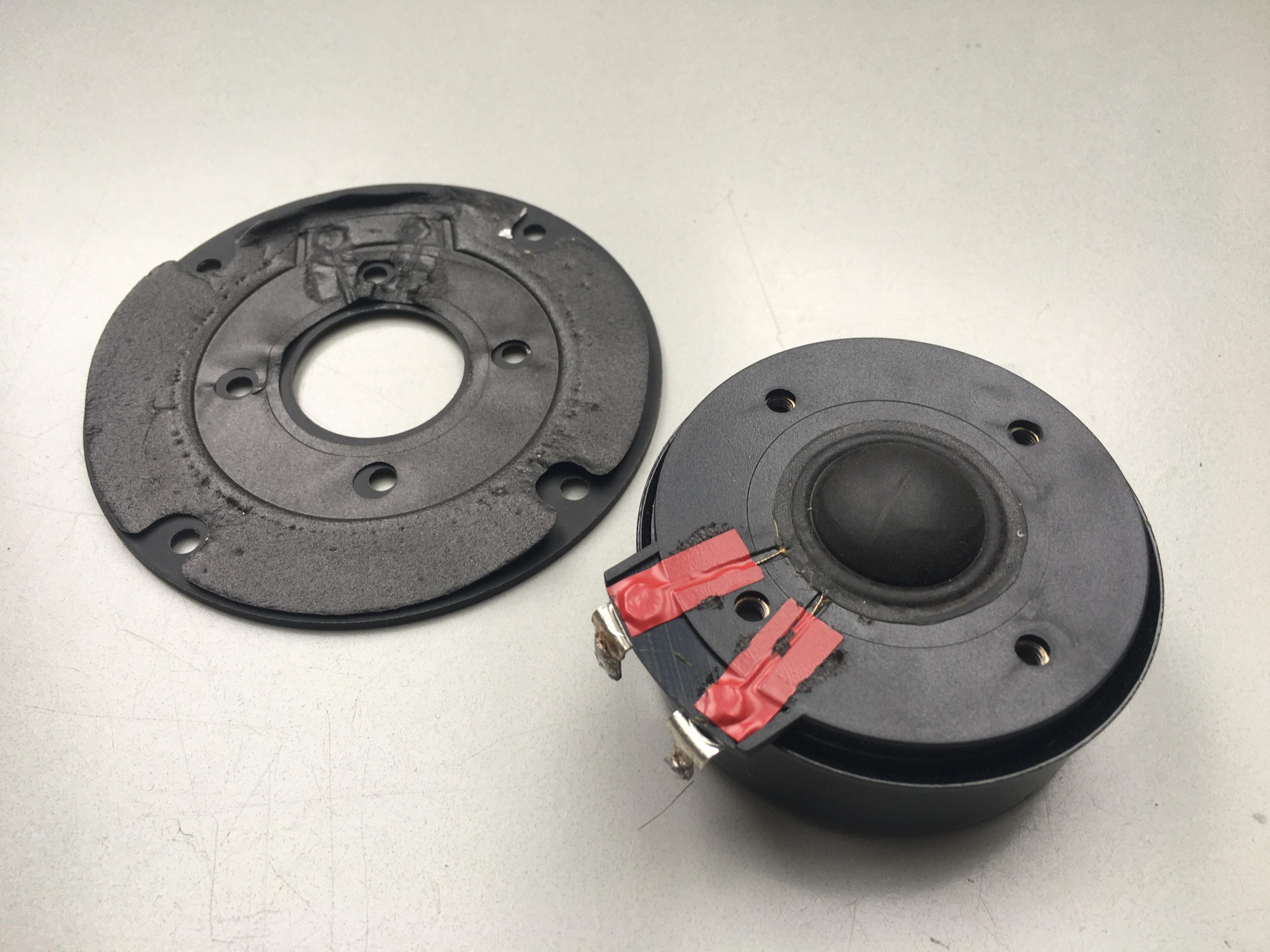

        Aber ich war ja mit meiner Erzählung noch gar nicht fertig. Jetzt ging die Bastelei ja erst richtig los.
        Wenn das Ferrofluid für die Anomalien im Frequenz- und Impedanzgang verantwortlich sein sollte, müsste sich ja nach dem Entfernen des Ferrofluids eine Verbesserung zeigen.

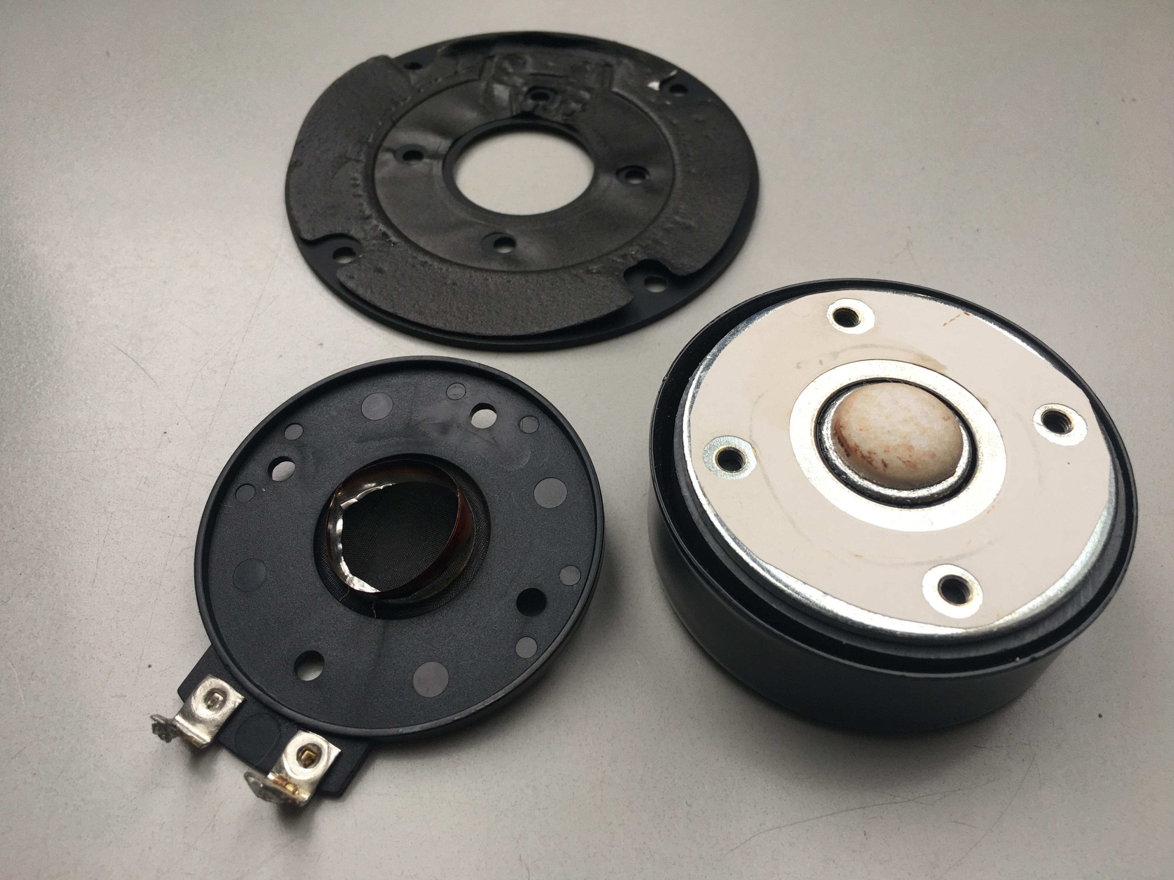

        Da ich ja eine G20SC übrig habe, bricht sich an dieser Stelle der Spieltrieb Bahn. Fast wie von selbst bewegt sich der Schraubendreher in meiner Hand und entfernt die Frontplatte. Das sieht dann so aus:
Name: 5a - Demontierte Frontplatte.JPG
Ansichten: 1087
Größe: 865,5 KB

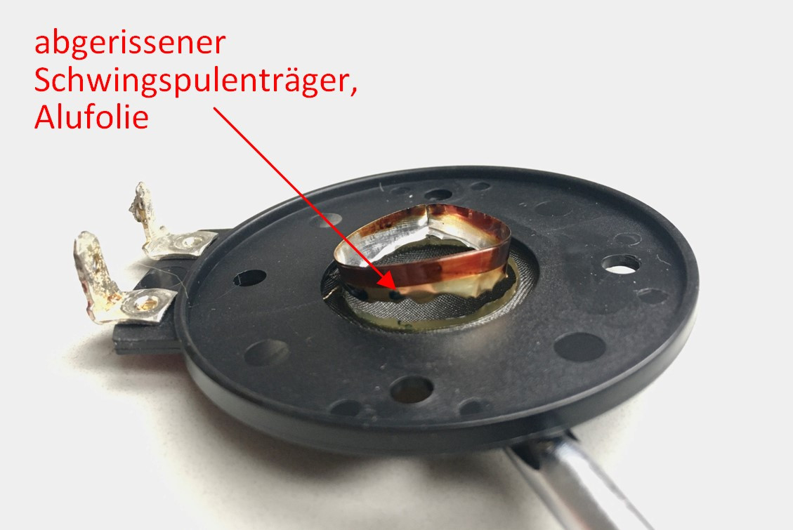

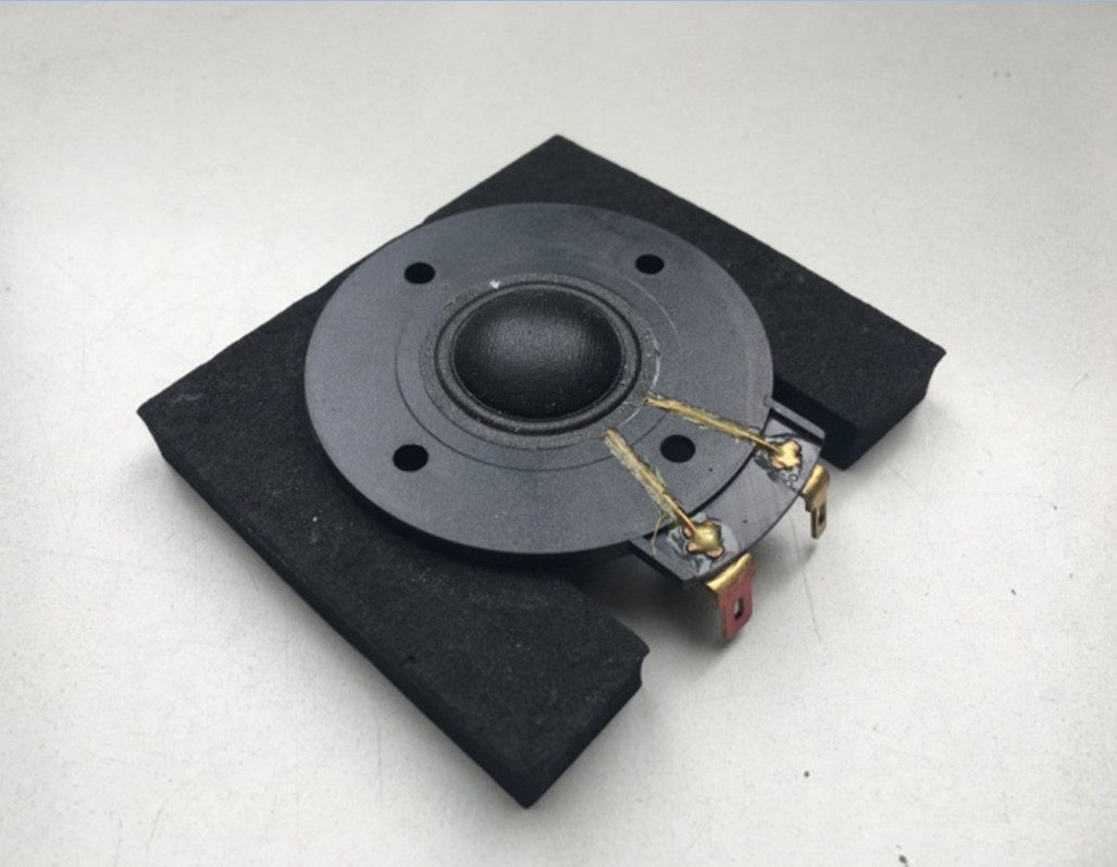

        Das ging ja ganz leicht! Gar kein Problem. Das Diaphragma sitzt immer noch zentriert in einer Plastikscheibe, die die obere Polplatte umgreift. Wahrscheinlich wird es dadurch auch zentriert.

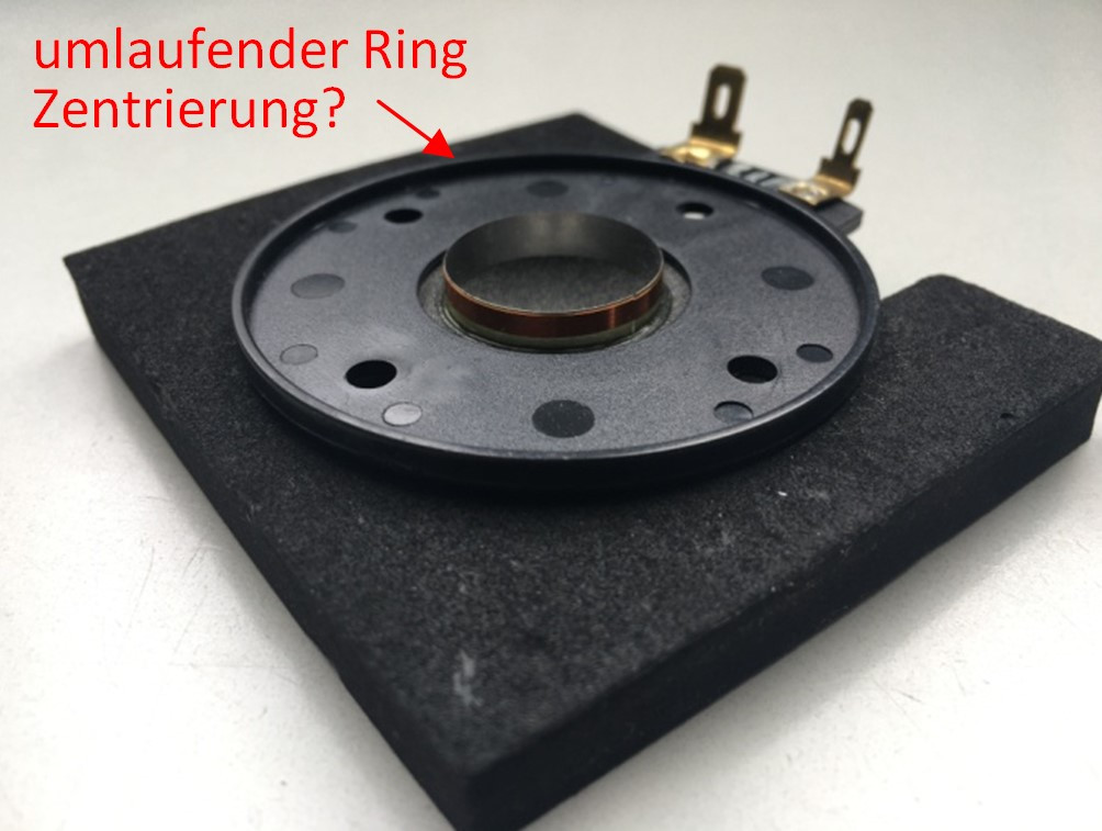

        Um an das Ferrofluid zu kommen, muss diese natürlich auch runter! - Geht aber nicht so leicht. Irgendwie klemmt da etwas. Mal ein wenig dran herum hebeln. Jetzt ist sie auch ab! Aber leider war da so ein kleines, hässliches schabendes Geräusch. Ob ich beim Abheben die kleine Platte verkantet haben sollte? Es sieht jetzt jedenfalls so aus:
Name: 5b - dementierte Frontplatte und abgenommene Kalotte.JPG
Ansichten: 1087
Größe: 854,1 KB
        Die kleine Plastikscheibe, auf die das Diaphragma aufgeklebt ist, ist jetzt entfernt. Man sieht die obere Polplatte und den Polkern, dazwischen den Luftspalt, in dem die Schwingspule sich bewegt. Eine kleine weiße Filzkuppel bedämpft den Raum unter der Kalotte. Auf der oberen Polplatte befindet sich eine dünne, weiße Dichtungslage. Vielleicht hat die Plastikscheibe auch daran etwas gehaftet. Sie ließ sich jedenfalls nicht so leicht entfernen. Und beim Herunterhebeln ist es dann passiert. Wie ein kleines Kind habe ich mein Spielzeug erst einmal zerstört. Schluchz!!!
        Und das ist dann das Resultat:
Name: 5c - zerstörte Schwingspule.JPG
Ansichten: 1152
Größe: 127,3 KB
        Das Ferrofluid habe ich dann trotzdem entfernt. Mit kleinen Papierstreifen aus dem Spalt herausgewischt, bis keine Ferrofluidreste mehr daran haften blieben. Das hat etwas gedauert und man braucht schon einige Papierstreifen. So lange noch braune Farbreste beim Herauswischen vorhanden sind, macht man halt weiter. Ich habe kein weiches Papier verwendet, sondern normales Schreibpapier, um keine Flusen in den Luftspalt einzubringen.
        Das Ferrofluid sah nicht so besonders verändert aus. Braun, aber noch recht flüssig. Zähflüssiges oder stark verharztes Ferrofluid stelle ich mir anders vor. Wie jetzt die Veränderung im Impedanzschrieb entstanden ist, ist mir deshalb nicht ersichtlich.

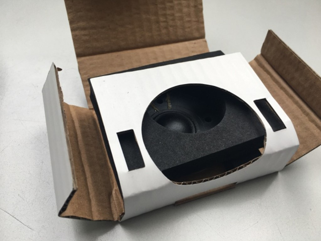

          Unboxing des Ersatzdiaphragmas der G20SC
Name: 5d - Unboxing Packung.jpg
Ansichten: 1138
Größe: 116,2 KB
          So, nun kann ich auch einmal etwas Trendiges tun - Unboxing! Gut, hier kein Video, aber zumindest ein paar kleine Bilder. Die Ersatzkalotte kommt in einem kleinen Pappkarton, auf der Unter- und Oberseite gut geschützt durch recht harte Schaumplastik-Formteile.

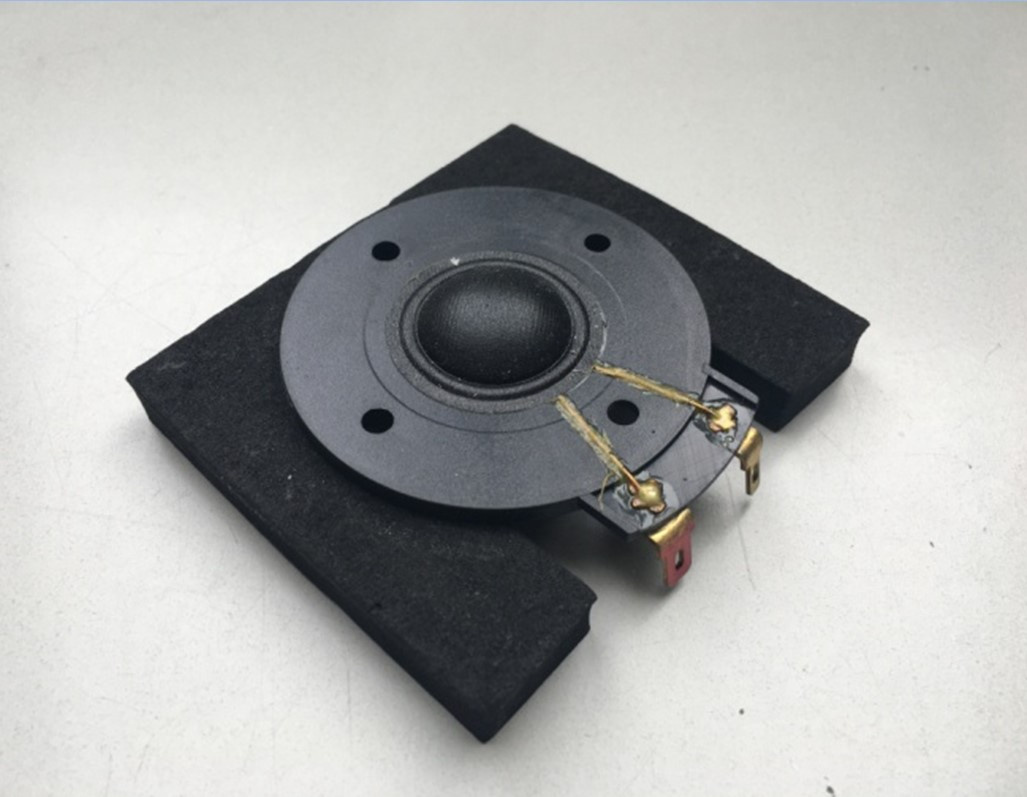

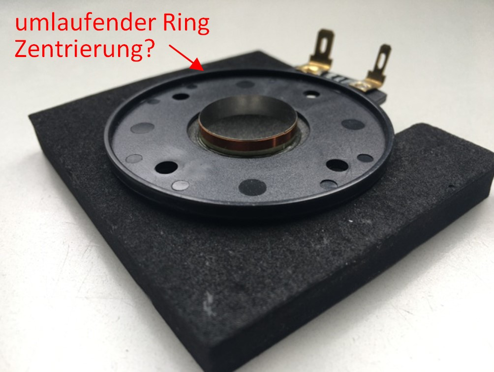

          Natürlich enthält diese Ersatzkalotte kein Ferrofluid auf der Schwingspule. Gut kann man den Ring erkennen, der die obere Polplatte umgreift und die Schwingspule zentriert.
          • hockulri
            • 13.10.2007
            • 105
            Reconing der G20SC!

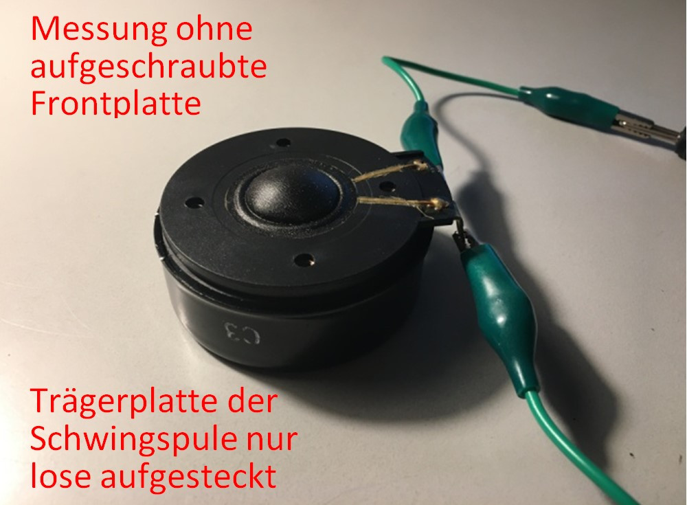

            Nun der Zusammenbau. Reconing ist hier ein etwas hoch gegriffener Begriff. Man steckt die Plastikscheibe mit ihrem Rand einfach auf die obere Polplatte - fertig! Aber Achtung! Die Schwingspule ist sehr (!) empfindlich, wie ich ja schon leidvoll erfahren habe. Also: Den Luftspalt sorgfältig anvisieren und genau treffen. Nicht verkanten.
Name: 5g - Messung ohne aufgeschraubte Frontplatte.jpg
Ansichten: 1107
Größe: 137,8 KB

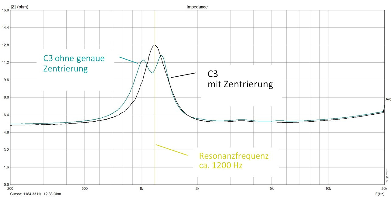

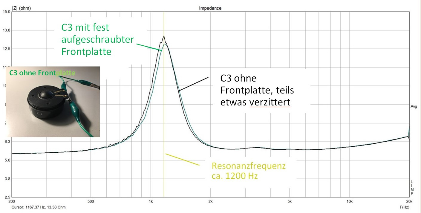

            Dann sofort die erste Impedanzmessung. Auf dem Bild sieht man, dass die Frontplatte noch nicht aufgeschraubt ist. Und das war auch gut so! - Denn: Na ja, das sieht noch nicht so hundertprozentig gut aus! Zunächst kam bei mir die grüne Kurve heraus. Wieder ein Doppelhöcker, nur nicht so abgeflacht. Ferrofluid hat die Kalotte ja jetzt nicht mehr. Aber so richtig scheint das nicht zu sein.
Name: 6 C3 - Zentrierungsprozess.jpg
Ansichten: 1114
Größe: 106,6 KB
            Was nun? Ich habe die Kalotte dann um 90° gedreht. Weniger Drehung geht nicht wegen der vier Löcher für die Befestigungsschrauben. Die Plastikscheibe mit dem Diaphragma sitzt auch recht fest auf der Polplatte. Teils muss man noch etwas drücken. Bei der zweiten Drehung um 90° kam dann die schwarze Kurve heraus. So habe ich es dann gelassen.
            Meine Erfahrung: Das Ersatzdiaphragma einfach so auf die Polplatte auf drücken und fertig, das funktioniert nicht. Man sollte schon Impedanzmessungen machen.
            Nach dem Aufschrauben der Frontplatte verändert sich die Resonanz auch noch einmal. Ohne kommt die schwarze Kurve heraus. Unter 1.000 Hz etwas verzittert und insgesamt etwas höher. Die grüne Kurve zeigt die Impedanz mit aufgeschraubter Frontplatte. Deutlich ruhiger.

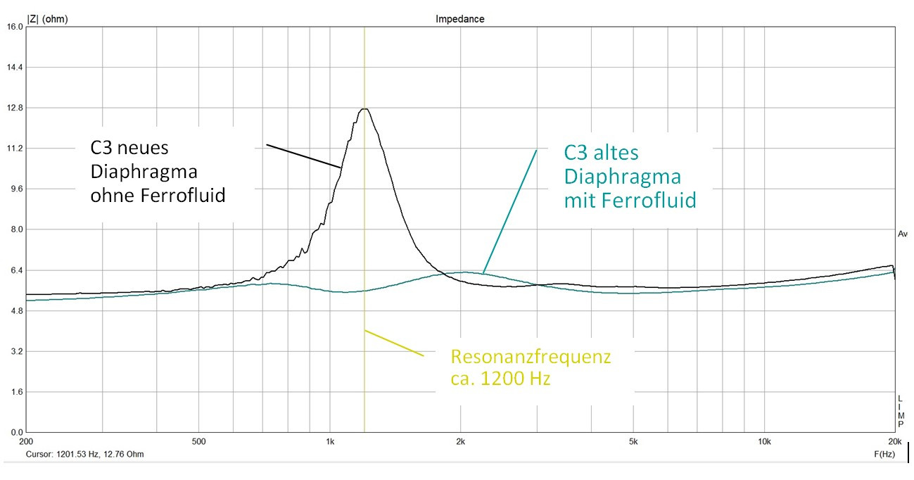

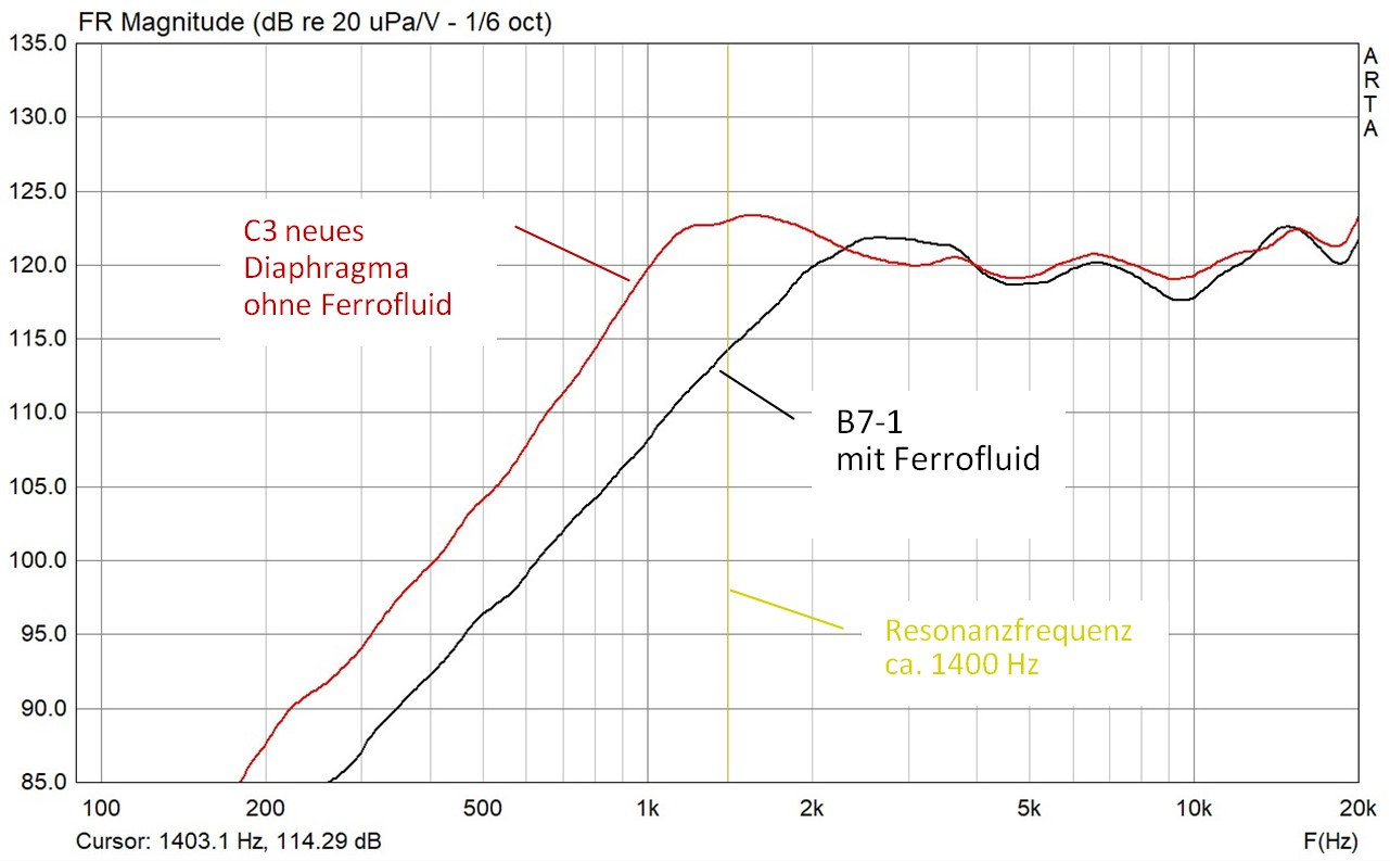

              Natürlich will man nun wissen, was sich denn durch den Austausch und besonders durch die Entfernung des Ferrofluids verändert hat. Die Veränderung stellt sich auf der Impedanzkurve deutlich dar. Die Resonanzfrequenz ist nun deutlich ausgeprägt und ich würde sagen, die Resonanzfrequenz ist auch gesunken. Aber die Resonanzfrequenz kann ich bei der Impedanzkurve mit Ferrofluid gar nicht so richtig erkennen. Ohne Ferrofluid liegt sie jedenfalls so bei 1.200 Hz (s. gelber Cursor).
Name: 8 C3 - Impedanz ohne - mit Ferrofluid mit Erläuterungen.jpg
Ansichten: 1091
Größe: 117,7 KB

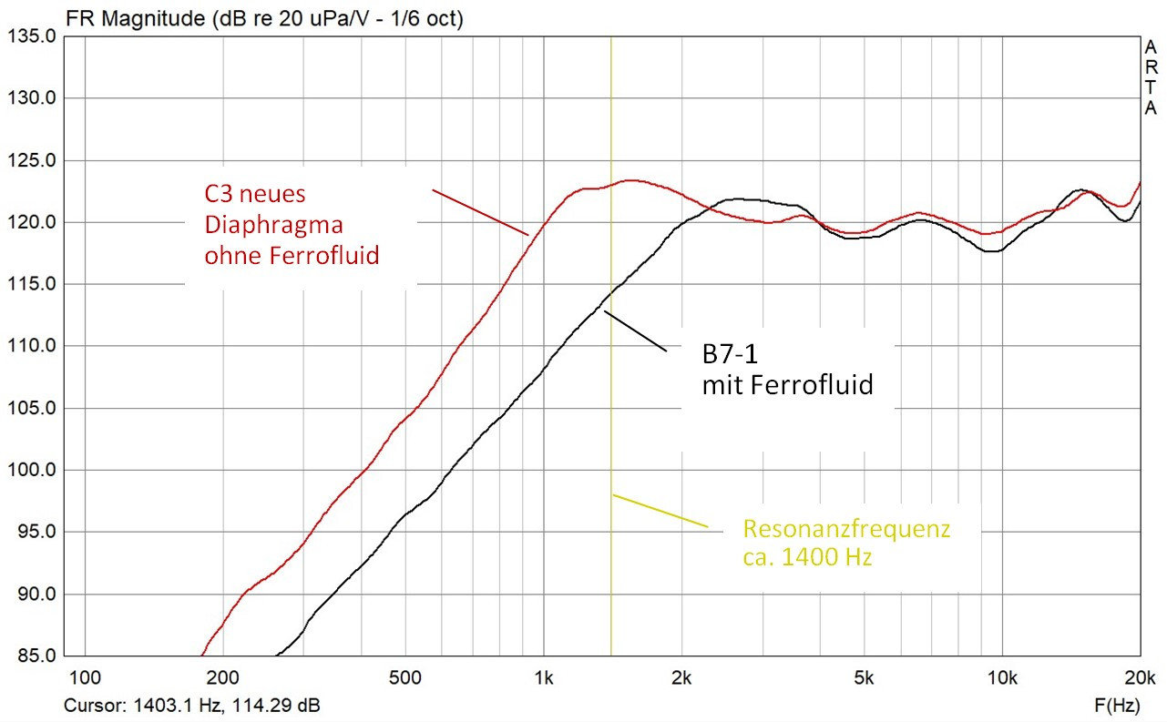

              Auch im Frequenzgang hat sich bei dieser Kalotte nach dem Austausch des Diaphragmas deutlich etwas getan. Erstaunlicherweise nicht nur im Bereich der Resonanzfrequenz, sondern auch im oberen Hochtonbereich, so ab 7 kHz.
Name: 8a - Kalotte C3 mit alter Membran und mit neuer ohne Ferrofluid.jpg
Ansichten: 1067
Größe: 104,9 KB
              Nun scheint diese Kalotte ja nicht mehr ganz o.k. gewesen zu sein. Der Vergleich zweier korrekt laufender Kalotten mit/ohne Ferrofluid zeigt ebenfalls das erwartete Bild. Gesunkene Resonanzfrequenz, deutlich nach unten ausgeweiteter Frequenzgang.

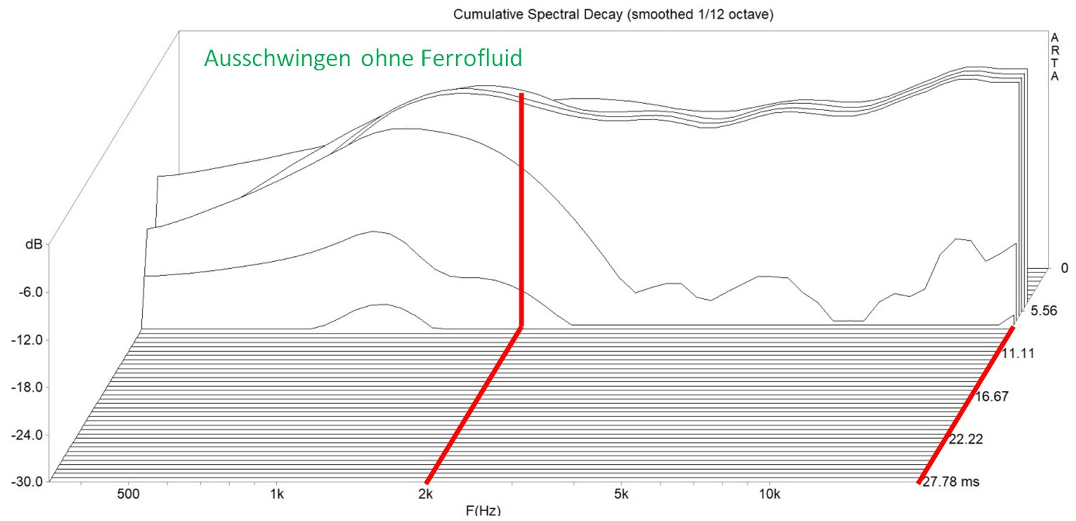

              So sieht das Ausschwingen der Kalotte ohne Ferrofluid aus:
Name: 10 - Ausschwingen ohne Ferrofluid.jpg
Ansichten: 1132
Größe: 164,4 KB
              Auch hier kein langes Ausschwingen auf der Resonanzfrequenz, wie man es evtl. erwarten könnte. Trotzdem zeigt dieses Diagramm ein etwas verzögertes Ausschwingen unterhalb von 2 kHz, weshalb man nicht tiefer Trennen sollte. Besser etwas höher.

                  in #6 erscheint eine Impedanz-Kurve mit einem Doppelhöcker (grün). Ich blende sie hier noch einmal ein:
Ansichten: 1040
Größe: 106,6 KB
                  Dieses Verhalten habe ich bisher nicht einer zu wenig angezogenen Schraube zugeschrieben, sondern einer unzureichenden Zentrierung im Luftspalt. Es konnte ja auch durch Verdrehen der Schwingspule im Luftspalt behoben werden (schwarze Kurve).
                  Die Schrauben habe ich dann einfach nach Gefühl fest angezogen. Das scheint zu reichen. Das zeigt die schwarze Kurve auch, finde ich.
                  Aber meiner Erfahrung mit diesem einen Ersatz einer Schwingspule nach bedeutet Zwangszentrierung nicht, dass man den Ersatz-Schwingspuleneinsatz einfach auf die obere Polplatte aufsetzt und dann stimmt es. Man sollte den korrekten Sitz der Schwingeinheit noch durch eine Impedanzmessung kontrollieren.

                      Die Ausbildung eines Doppelhöckers bei der Resonanz kann als Indiz für die Kopplung an einen zweiten Resonator interpretiert werden. Das könnte zB ein hinteres geschlossenes Luft-Volumen sein. Das bildet sich vielleicht erst aus, wenn der Luftspalt durch Ferrofluid "verschlossen" wird.
                      Das soll jetzt keine Erklärung, sondern nur ein Denkanstoß sein.
                      • VISATON
                        Administrator
                        • 30.09.2000
                        • 4539
                        Diese Doppelhöcker haben verschiedene Hintergründe, je nach Aufbau des Hochtöners.
                        Meist sind es Resonatoreffekte, teils wie bei Bassreflex, teils aber auch wie bei einem Schalldämpfer.
                        Ist z.b. der Luftspalt nicht komplett mit Ferrofluid gefüllt, kann das schon zu einem Resonator führen, je nachdem wie groß der restliche Spalt ohne FFL ist. Das Volumen hinter der Spule ist dafür schon ausreichend.
                        Bei unserer G 50 FFL gab es immer mal Doppelhöcker in der Vergangenheit. Dieser kam durch die Öffnung im Spulenträger, welcher aufgrund des Aluminiummaterials nicht komplett geschlossen sein darf (also als Aluminiumzylinder wegen Gegeninduktion). Der Spalt wird dann in der Produktion mit Kleber verschlossen um das zu verhindern

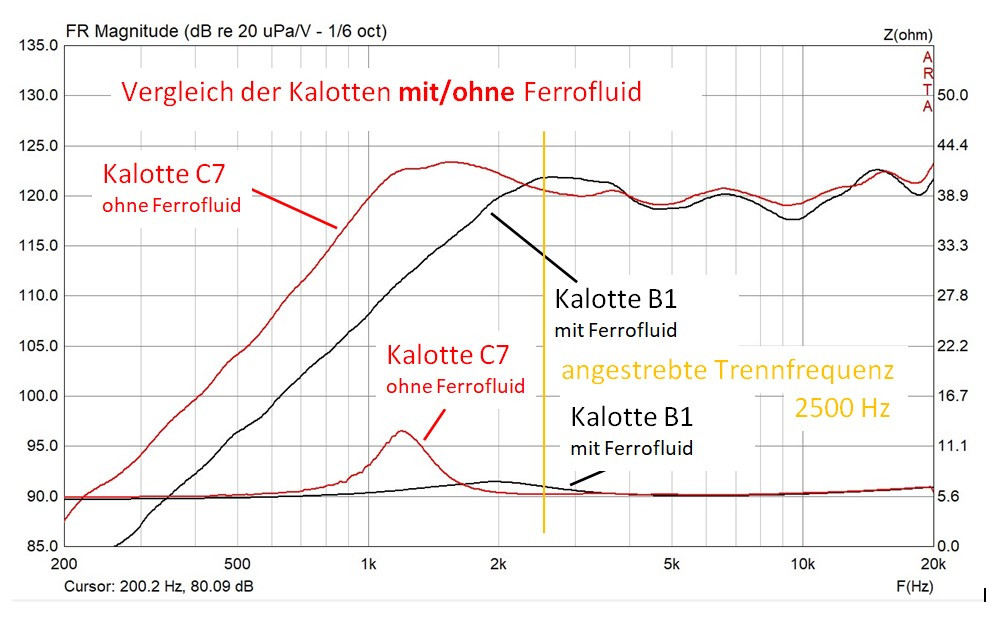

                              Kalotten mit oder ohne Ferrofluid weiterverwenden?

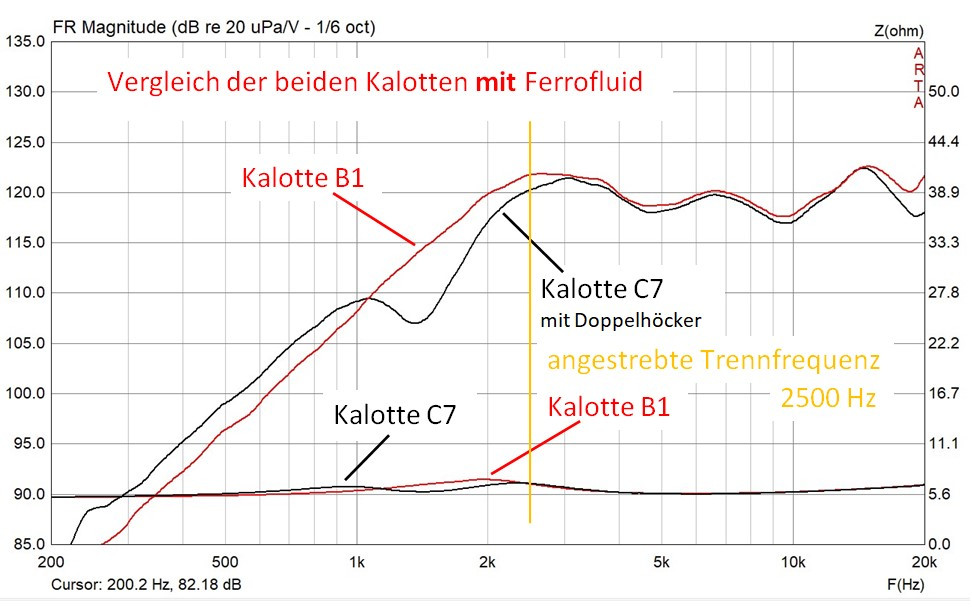

                              Ich habe nun eine Kalotte ohne Ferrofluid und zwei Kalotten mit Ferrofluid (wovon eine einen Doppelhöcker als Impedanzgang aufweist). Da stellt sich die Frage: Mit welchen Kalotten weiterarbeiten? Bringt der Verzicht auf Ferrofluid etwas (z.B. Feinzeichnung)? Liegen die Unregelmäßigkeiten im Impedanz- und Frequenzgang bei den Kalotten mit FFD so weit außerhalb des Übertragungsbereiches, dass man sie vernachlässigen kann?
                              Die beiden Kalotten mit Ferrofluid messen sich so:
Name: beide Kalotten mit FFD Imp+FG.jpg
Ansichten: 920
Größe: 128,2 KB
                              Der Vergleich einer Kalotte mit / ohne Ferrofluid fällt so aus:
Name: B1(mit) und C7(ohne) FG + Imp.jpg
Ansichten: 919
Größe: 137,4 KB
                              Welche sollte ich weiter verwenden. Die Kalotten mit Ferrofluid könnte ich so einbauen. Wenn ich ohne Ferrofluid weitermachen will, dann muss ich noch aus einer weiteren Kalotte das Ferrofluid herausputzen. (Nicht ganz ungefährlich.)
                              Was würdet ihr tun? Die Diskussion ist freigegeben.
