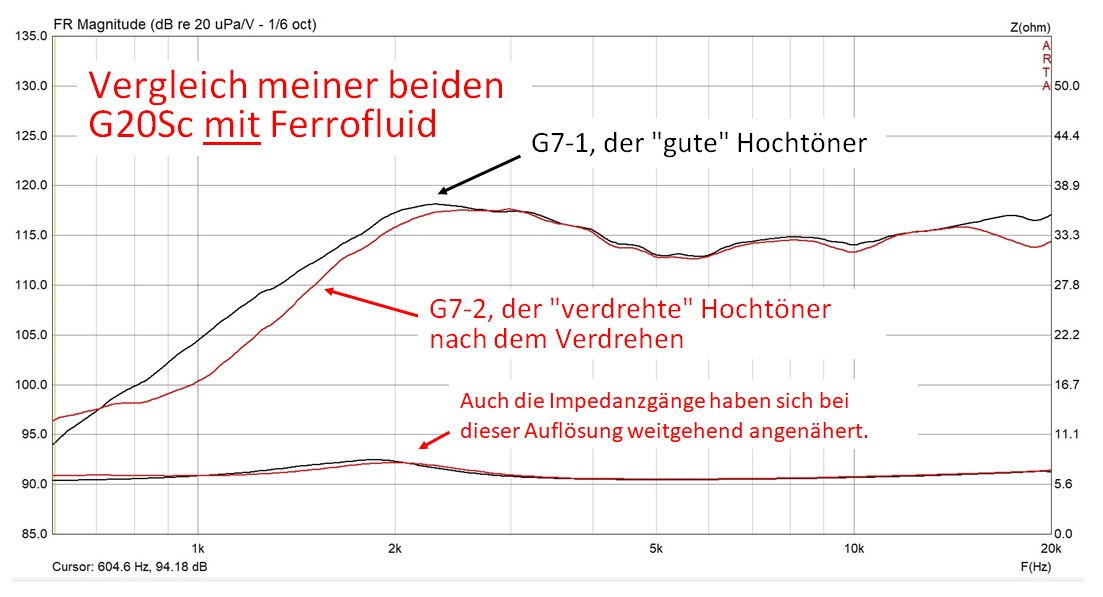

    Meine beiden G29SC mit Ferrofluid sind jetzt (wieder) deutlich ähnlicher Im Frequenz- und im Impedanzgang:
Name: 7 - B7 - 1+2 Vergleich Frequenzgang vor und nach 5. Version 2. Messung.jpg
Ansichten: 352
Größe: 139,2 KB
    In diesem Zustand werde ich sie nun erst einmal weiter verwenden. Also MIT Ferrofluid. Das hat zunächst einige Vorteile für mich bei der Weiterarbeit. Man kann zum Beispiel einfacher mit Boxsim arbeiten und die Vergleichbarkeit mit anderen Projekten ist besser.
