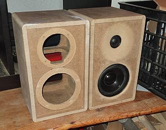

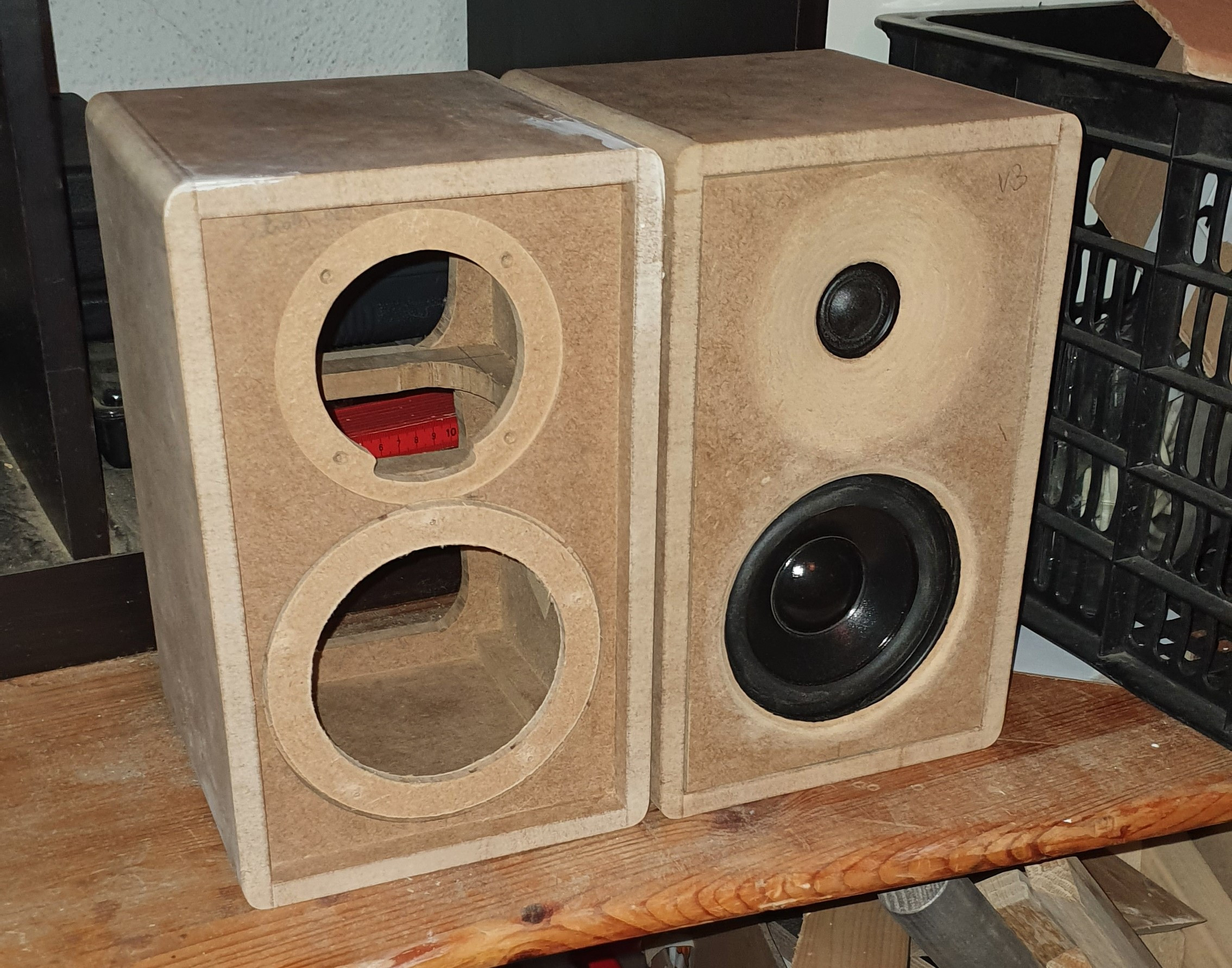

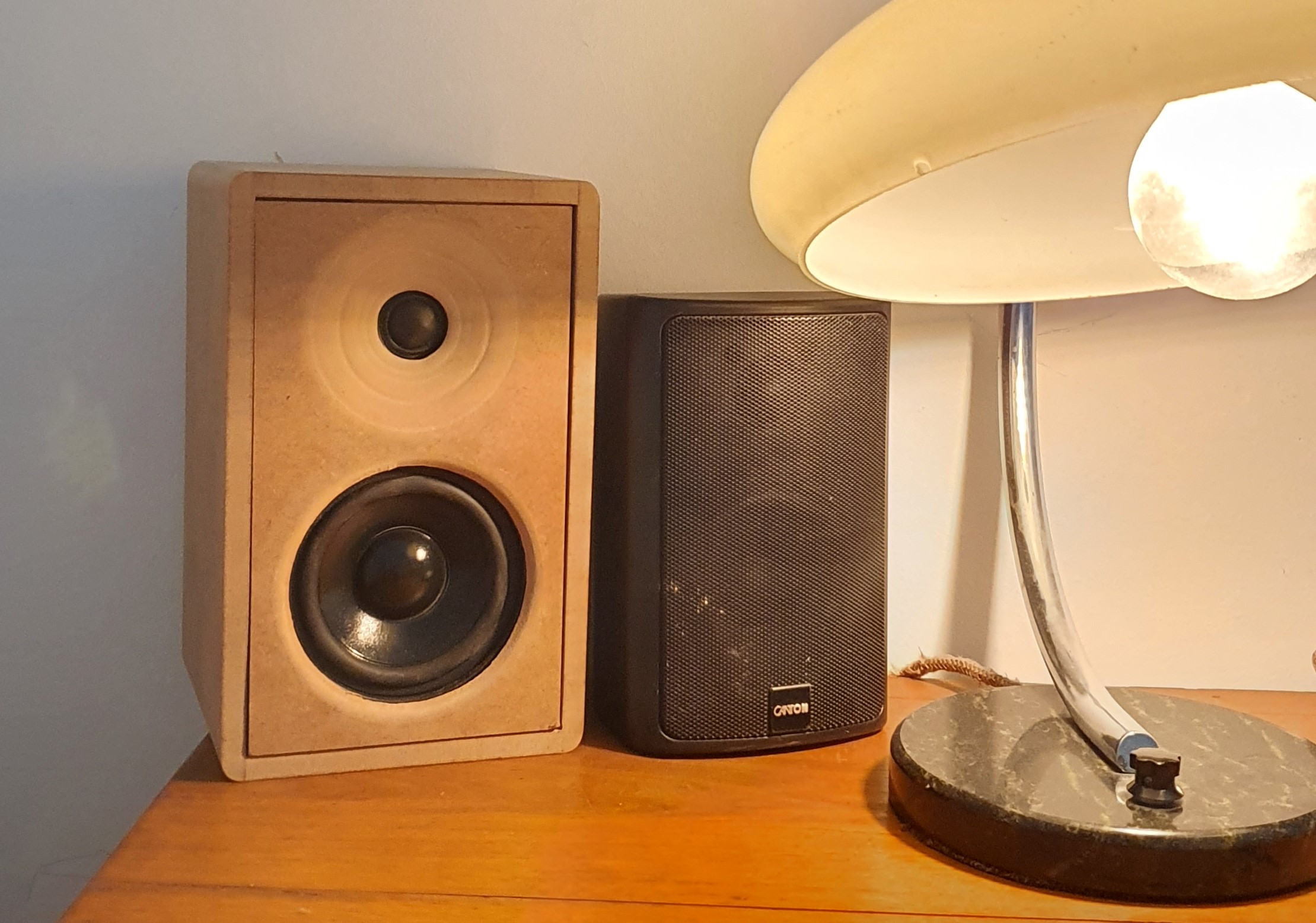

    Hallo liebes Forum,

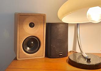

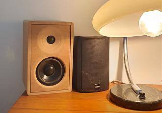

    ich habe mir neue Lautsprecher gebastelt. D.h. ich bin noch dabei, ist noch nicht ganz fertig. Hier ein Foto vom Rohbau neben einem der bisherigen kleinen Rears von Canton zum Größenvergleich.
Name: 20230415_153216 ausschnitt.jpg
Ansichten: 1272
Größe: 590,4 KB
    Ob das nun wirklich als Aria light Variante gelten kann, sei mal dahin gestellt. Es ist schon einiges anders.
    Angefangen beim TMT, der eine 4 Ohm Version ist und in ca. 3,8l GHP spielt. Außerdem sind die Proportionen und der Aufbau anders, damit sie optisch eine Verwandschaft mit meinen Hauptlautsprechern bekommen. Entsprechend verzichte ich auch auf die charateristischen Fasen der Aria. Nicht zuletzt deshalb braucht es auch einen Waveguide (light) und eine komplett neue Weiche, die auch etwas aufwendiger ist, als bei der Aria light.
    Zum Waveguide im nächsten Beitrag mehr, man sieht aber schon an dem Vergleich zur Simulation, dass er recht gut funktioniert.

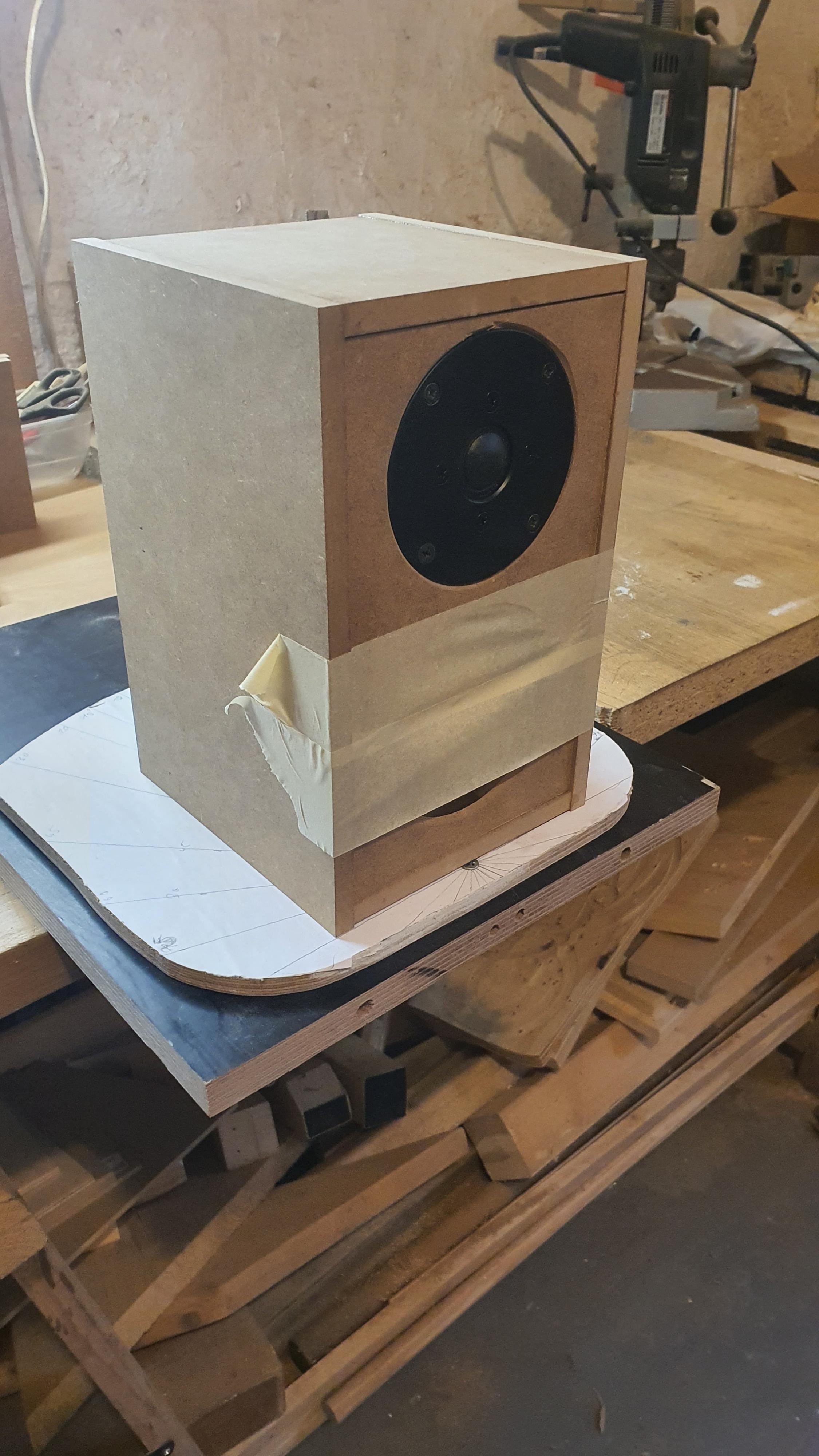

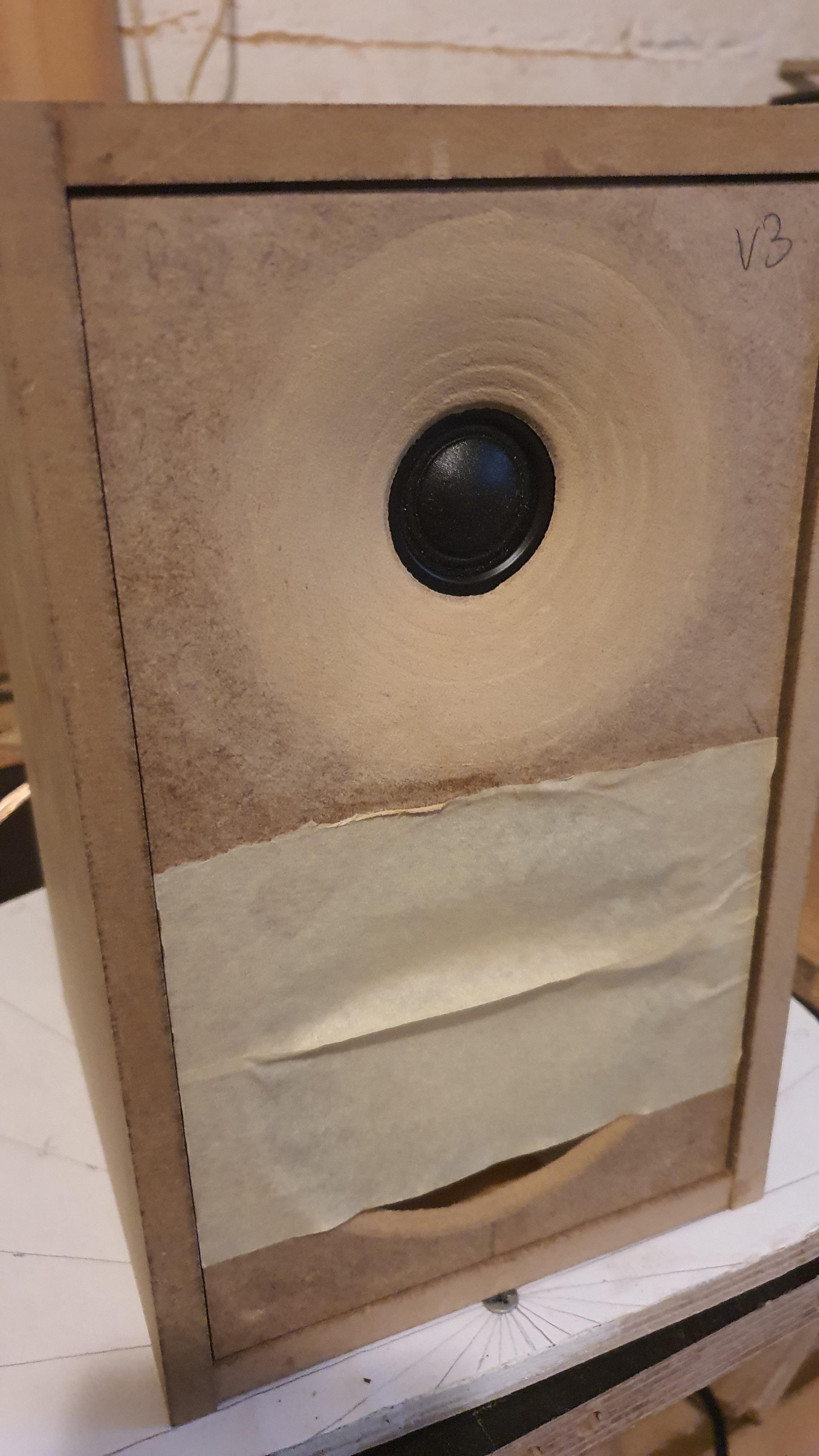

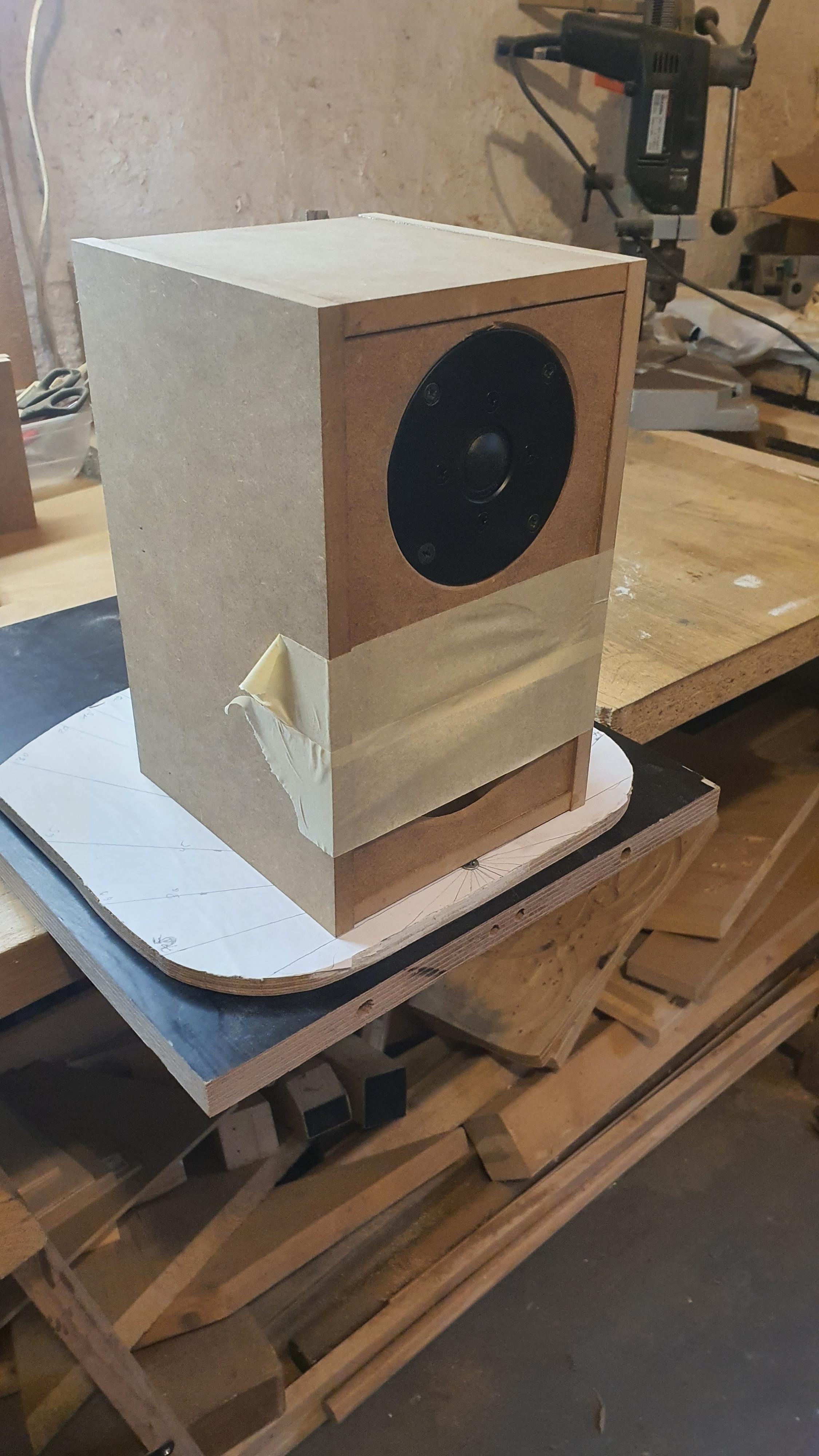

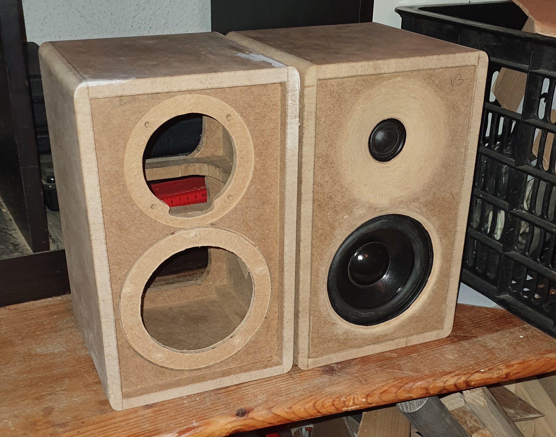

    Daher hatte ich mich für einen sehr flachen WG entschieden, auch damit die Wirkung oberhalb von 10kHz möglichst endet. Weil es bei den Hauptlautsprechern auch so ist, ist die Schallwand ca. 15mm versenkt, der HT wird eingelassen und davor kommt eine 10mm starke doppelte Schallwand, wo die WG Kontur eingefräst wird. Das macht das ausprobieren verschiedener Konturen sehr unkompliziert.
    Klicke auf die Grafik für eine vergrößerte Ansicht  Name: 20230405_101804 zuschnitt.jpg Ansichten: 0 Größe: 917,3 KB ID: 710810
    Tatsächlich ausprobiert habe ich nur 2. verschiedene Ausschnitte aus der Kontur des Visaton WG. einmal so zurecht geschoben, dass der Anschluss an die Montageplatte des G20 stetig ist und einmal etwas flacher. Gewonnen hat die etwas flachere Kontur, weil der FG etwas smoother rauskam. Final werde ich noch folgendes probieren. Das Bild zeigt die flachere Kontur, die aber insgesamt um 0,5 mm nach vorn geschoben ist, so dass der Anschluss an die Grundplatte des G20 smoother wird und das WG auch mit den 94mm Durchmesser der G20 Platte herstellbar ist.
