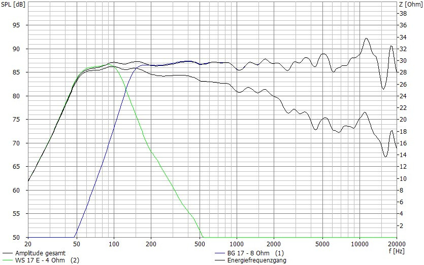

                              Vor nicht allzu langer Zeit habe ich meine "Let's Dance" mit den preiswerten BG17 und WS17E_4 aufgebaut. Ich war günstig an die Chassis gekommen und habe das Projekt mit einer Boxsim Simulation begonnen. Die Simu stimmte leider nicht sehr gut mit der Realität überein. Mit selbst gemessenen Dateien bin ich zu einer ganz anderen Beschaltung gelangt, die sich auch in VituixCAD nachvollziehen ließ. Boxsim simuliert sehr wahrheitsgetreu, jedoch nur mit selbst gemessenen Dateien.
                              Hier das Resultat mit den selbst gemessenen Dateien und der finalen Weiche
                              Klicke auf die Grafik für eine vergrößerte Ansicht  Name: Let's Dance Simu Boxsim.jpg Ansichten: 0 Größe: 144,6 KB ID: 720510
                              Hier das Resultat mit den in Boxsim hinterlegten Messungen und der finalen Weiche.
Name: Simu mit Boxsim Dateien und finaler Weiche.jpg
Ansichten: 149
Größe: 140,2 KB
                              Gruß Alex
