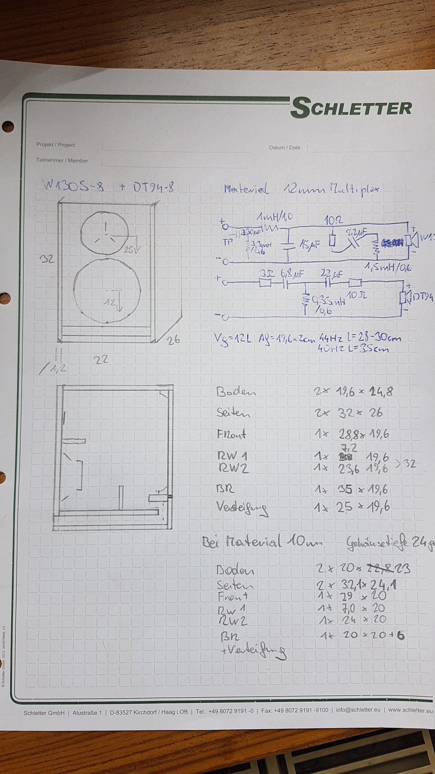

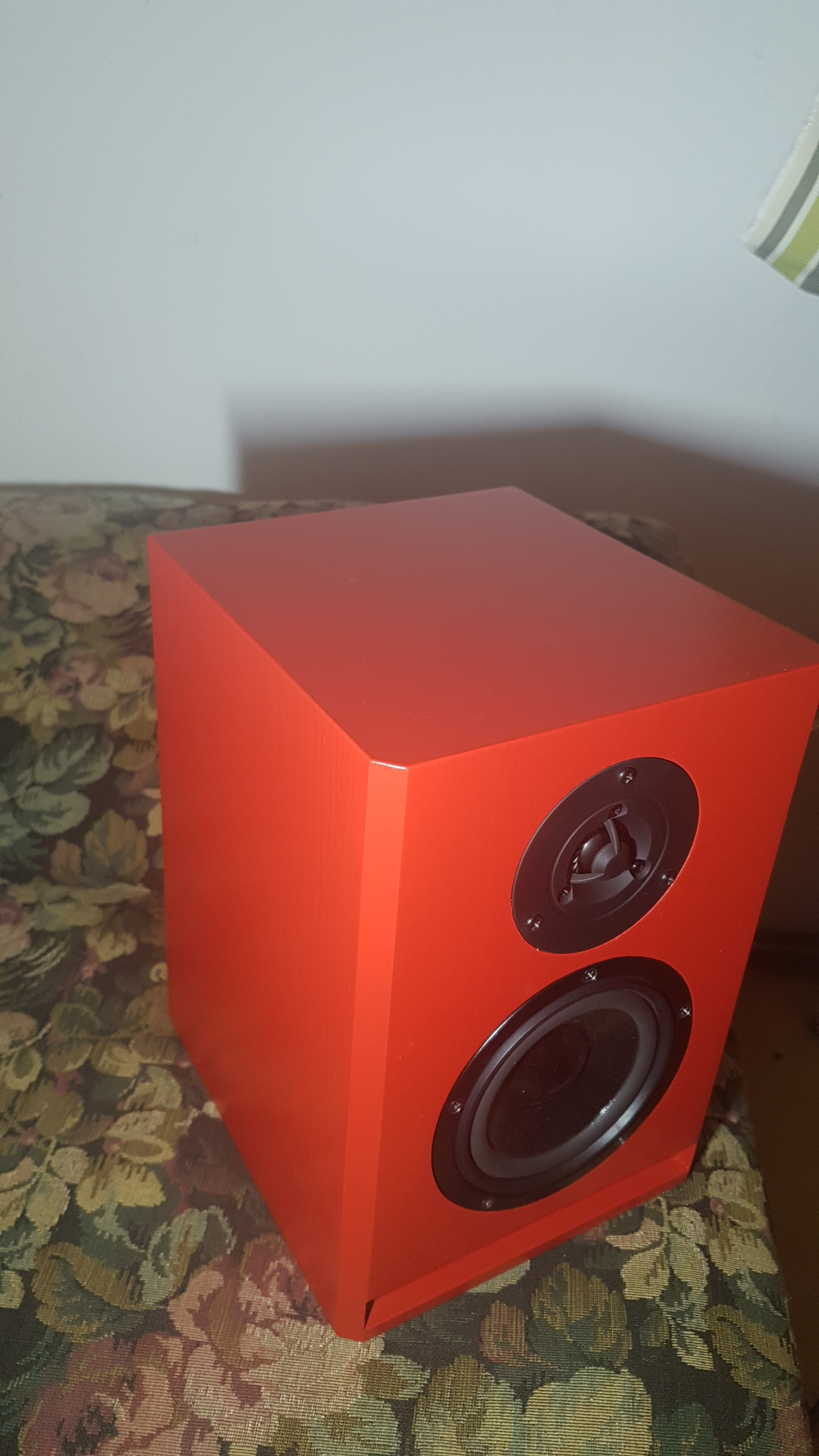

    wieder eins von meinen Projekten fertig.
    12L BR Raal 3000, 10mm Kiefer Multiplex
    Ja, ich weiß, der BR hätte nach hinten gerichtet weniger Störeinflüsse, werden aber in einer Nische aufgestellt und da sollte es nicht dröhnen.
    Ich bin sehr begeistert vom Klang und Bühne. Der Bass, naja, hab mir mehr erwartet. Dazu habe ich gerade heute den Beitrag von donhighend gelesen https://forum.visaton.de/forum/galer...ge6#post718467
    Klingt plausiebel.
    Ziel ist es, einen ausgeglichenen Regallautsprecher als guten Abhörmonitor einzusetzen. Bis auf den Bass ist mir das auch glaub ich gelungen.
    Zeitnah hab ich vor, diesen, sowie
    https://forum.visaton.de/forum/galer...itor-xxs-style
    https://forum.visaton.de/forum/galer...ge2#post700888
    draußen mit Spectroid zu messen/testen. In Bürozimmer am Schreibtisch bringt das nichts. Gegebenenfalls muss ich noch mal an die Weiche.
    Was noch berücksichtigt wurde: Ich habe im BR-Kanal sowie jede Gehäusewand durch ein Versteifungsbrett im Goldenen Schnitt geteilt und soll Resonazen vermindern. Einen direkten Vergleich kann ich leider nicht machen, dazu hätte ich sie unterschiedlich aufbauen müssen.
    Auch wieder dazugelert hab ich, dass eine Acryllackgrundierung nicht immer mit einem Acryllack anderer Hersteller zusammenpassen muss, so habe ich 6x lackiert, was für ein Schmarrn
    w130S+DT94 2.BPJ
    w130S+DT94 2 andre TSP.BPJ

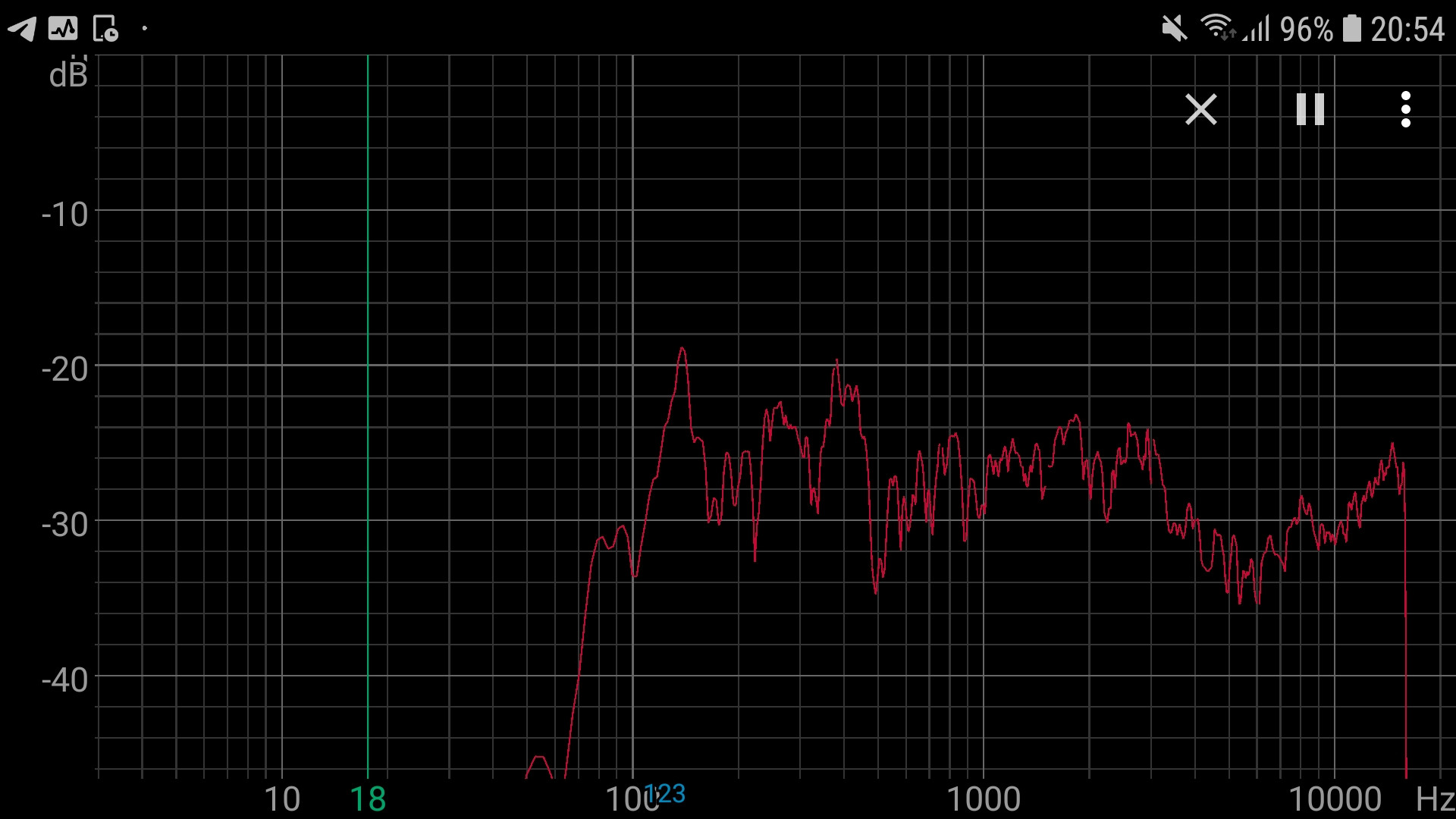

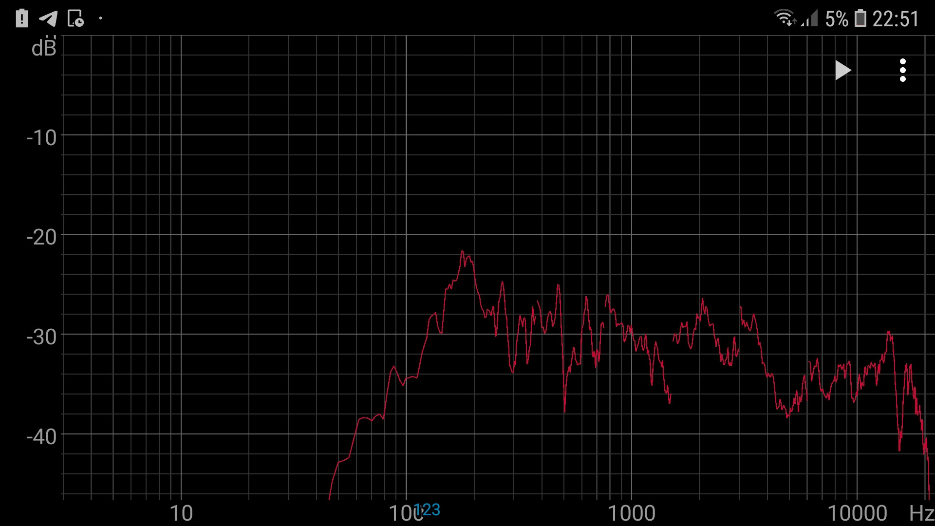

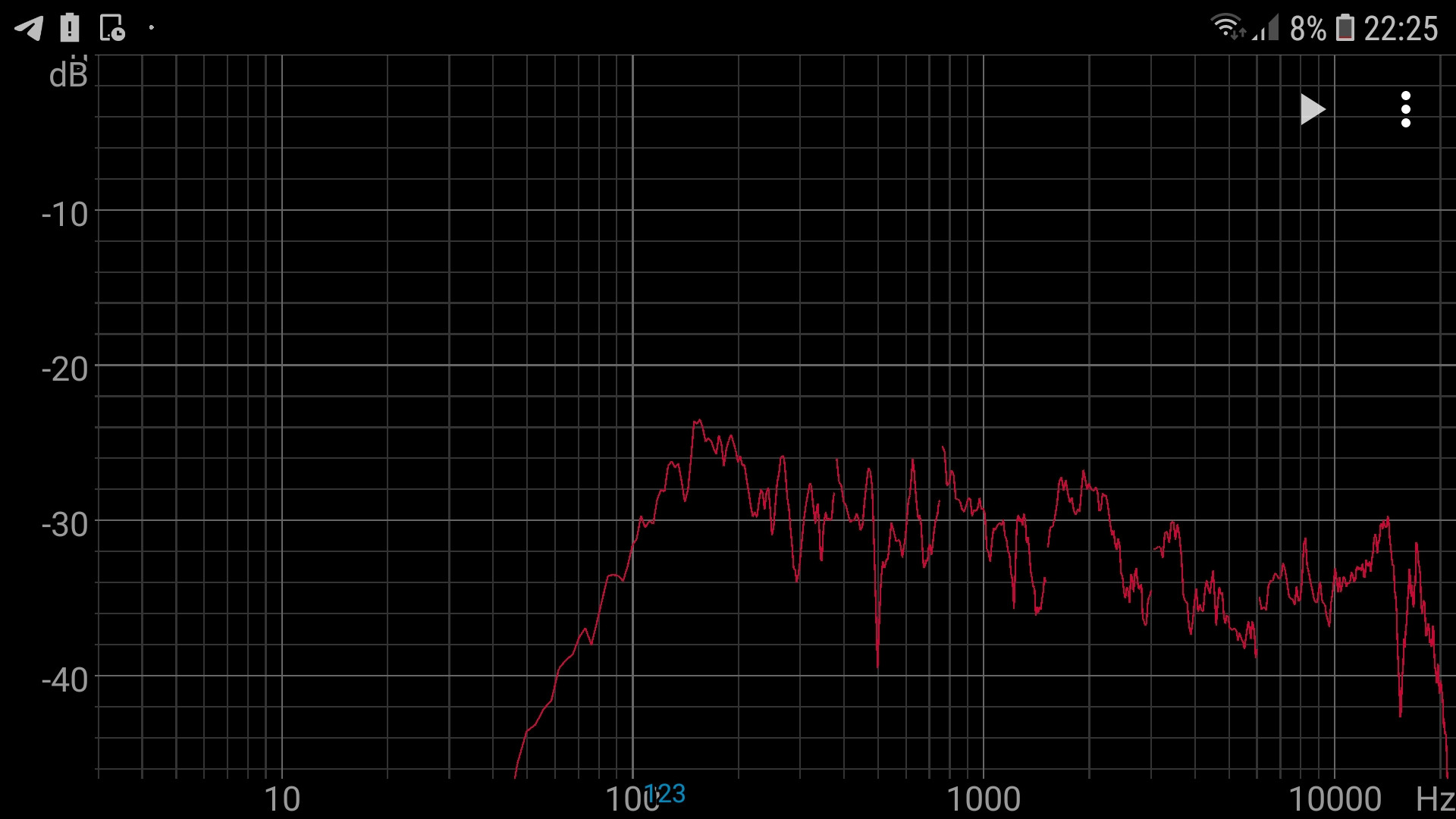

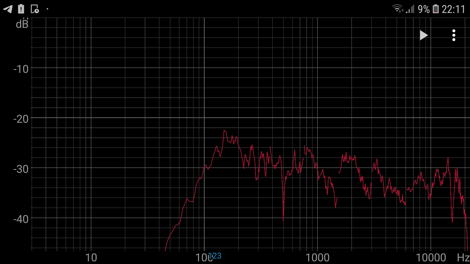

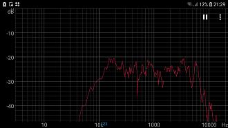

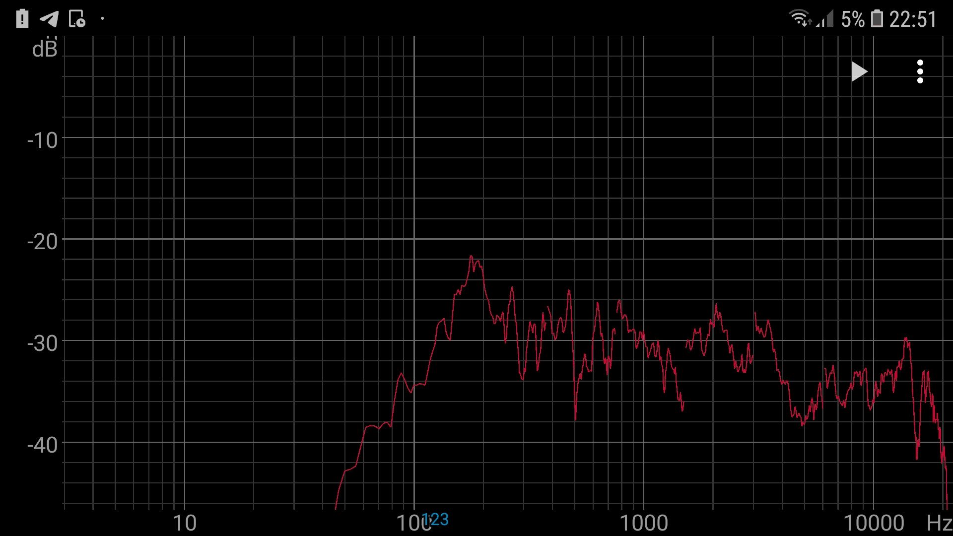

    Mich hat's jetzt beschäftigt und hab den BR zugestopft und den LS in der Fensterniesche mit Spectoid gemessen. Naja, seht selbst.
    Mit BR
Ansichten: 827
Größe: 266,8 KB
    Ohne BR
Ansichten: 829
Größe: 268,2 KB

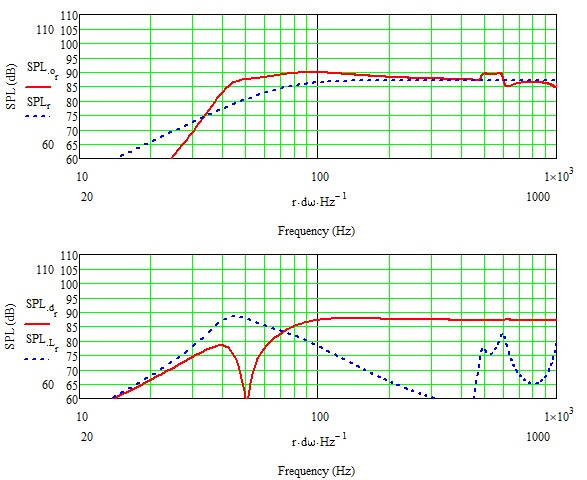

                  • donhighend
                    • 09.03.2009
                    • 558
                    Hier das Verhalten deiner Box mit den von mir gemessenen TSP und deinen Gehäuse- und Portdimensionen:
                    Klicke auf die Grafik für eine vergrößerte Ansicht  Name: W130S_8 Abstimmung Burns.jpg Ansichten: 0 Größe: 100,8 KB ID: 718608
                    Die Portreso erreicht fast den Bezugspegel und führt zu den von dir beobachteten Störungen. Deswegen bei 2-Wegern den Port nie auf der Front anordnen.
                    Gruß Alex
                      • 1321
                      Das check ich grad nicht,
                      Grafik 1 (oben) zeigt rot den gesamten Frquenzgang, blau im geschlossenen Zustand -> das wäre toll wenn der Bass so verlaufen würd.
                      Grafik 2 zeigt rot den Treiberfrequenzgang in Abhängugkeit des Port, blau die Portreso.
                      Dann würde ja alles passen / sehe jetzt keine Störung oder interprtier ich da was falsch?
                      Negativ würd ich die Reso Grafik2 500-600Hz sehen / bzw sieht man das auch bei meinen Spectruidmessungen, jedoch auch dB mindernd

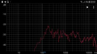

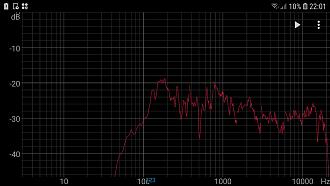

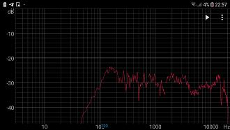

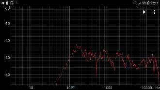

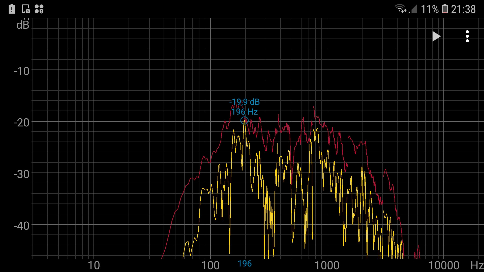

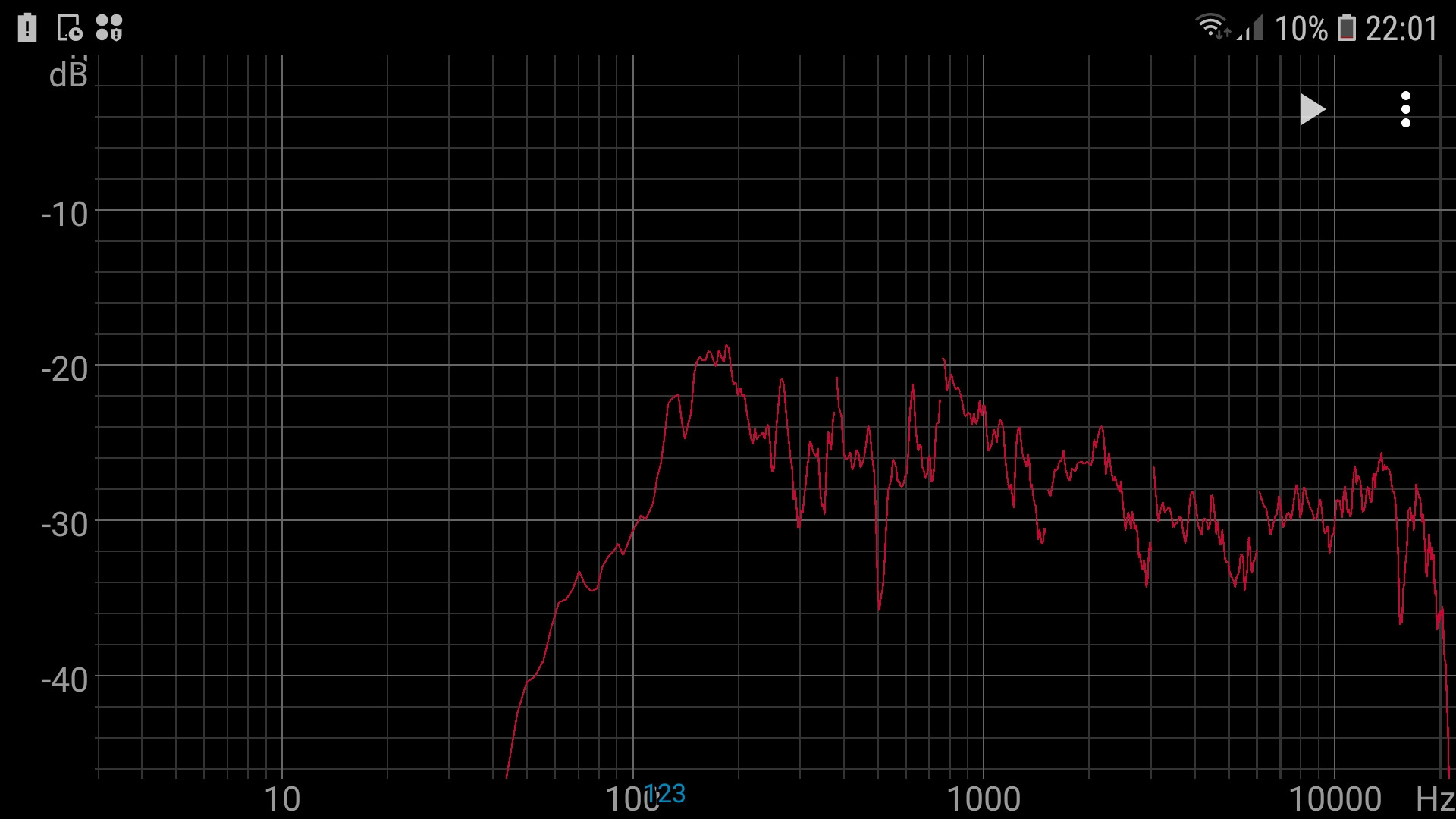

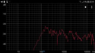

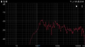

                        Da ich die Böxschen regelmässig am Pc laufen lasse, ist mir der Klang schon mächtig auf die Nerven ging, hab ich die Tage folgende Messungen gemacht.
                        W130S ohne Weiche
                        Klicke auf die Grafik für eine vergrößerte Ansicht  Name: Screenshot_20241224-212907_Spectroid.jpg Ansichten: 0 Größe: 256,0 KB ID: 726179
                        W130S mit Weiche ohne Saugkreis
                        Klicke auf die Grafik für eine vergrößerte Ansicht  Name: Screenshot_20241224-213858_Spectroid.jpg Ansichten: 0 Größe: 341,9 KB ID: 726183

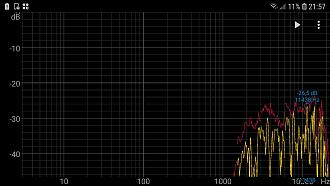

                        DT94 mit Weiche
                        Klicke auf die Grafik für eine vergrößerte Ansicht  Name: Screenshot_20241224-215730_Spectroid.jpg Ansichten: 0 Größe: 300,1 KB ID: 726180

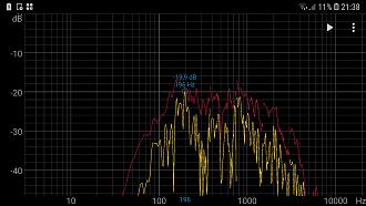

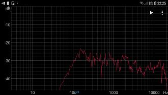

                        Gesamt ohne Saugkreis W130S
                        Klicke auf die Grafik für eine vergrößerte Ansicht  Name: Screenshot_20241224-220154_Spectroid.jpg Ansichten: 0 Größe: 259,3 KB ID: 726182
                        Gesamt mit bisheriger Weiche
                        Klicke auf die Grafik für eine vergrößerte Ansicht  Name: Screenshot_20241224-221120_Spectroid.jpg Ansichten: 0 Größe: 257,0 KB ID: 726184
                        Gesamt mit Saugkreis anstatt 1100Hz mit 800Hz
                        Klicke auf die Grafik für eine vergrößerte Ansicht  Name: Screenshot_20241224-222539_Spectroid.jpg Ansichten: 0 Größe: 257,6 KB ID: 726181
                        Zuletzt geändert von Burns; 29.12.2024, 11:36.

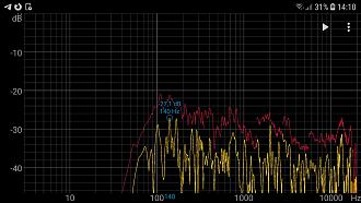

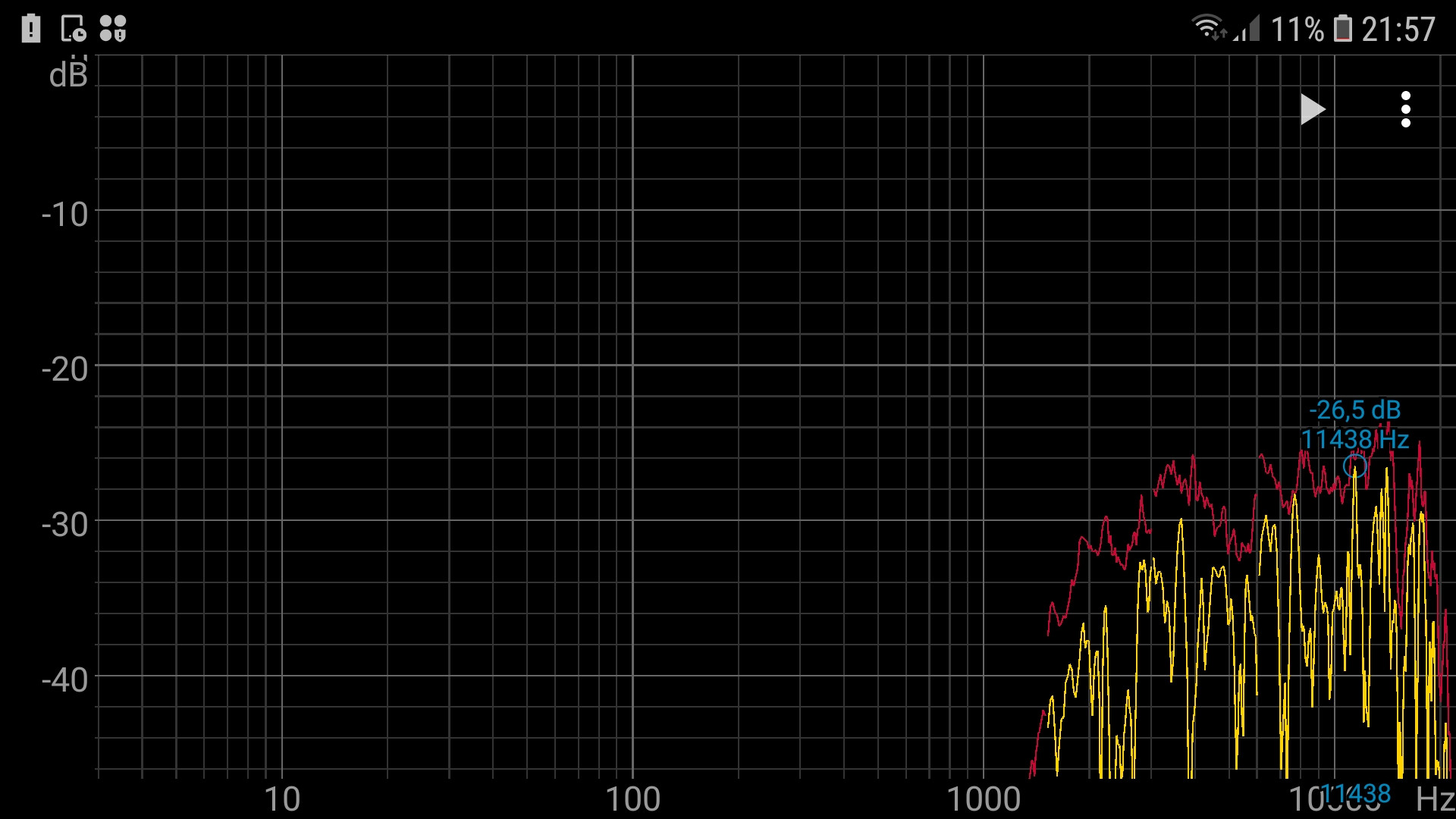

                          • 1321
                          W130S mit 10yF und neuem Saugkreis
                          Klicke auf die Grafik für eine vergrößerte Ansicht  Name: Screenshot_20241224-225147_Spectroid.jpg Ansichten: 0 Größe: 256,9 KB ID: 726186
                          Darauf DT94 mit 4,7 ststt 10Ohm
                          Klicke auf die Grafik für eine vergrößerte Ansicht  Name: Screenshot_20241224-225756_Spectroid.jpg Ansichten: 0 Größe: 256,8 KB ID: 726187
                          Darauf DT94 ohne 2.Kondensator 22yF
                          Klicke auf die Grafik für eine vergrößerte Ansicht  Name: Screenshot_20241224-225147_Spectroid.jpg Ansichten: 0 Größe: 256,9 KB ID: 726189
                          Darauf W130S ohne Saugkreis
                          Klicke auf die Grafik für eine vergrößerte Ansicht  Name: Screenshot_20241224-232329_Spectroid.jpg Ansichten: 0 Größe: 367,4 KB ID: 726190
                          Das war schon mal gar nicht schlecht.
                          Jedoch glingt mir die Box gesamt noch zu hell, daswegen habe ich nun eine 1,5mH-spule bestellt für den W130S und die Wiederstandgrößen am HT werden geändert sodaß der HT im Bereich von 3kHz angehoben wird.
                          Na da bin ich mal gespannt
                          Bei den Messungen hab ich die Rückwand nie aufgeschraubt, sondern einfach einen Polster hinten angelehnt - also im Tief und Tiefmittelton nicht immer genau.
                          Das waren alles Handymessungen, dazu bin ich bei Pink Nois im 25cm Abstand zur Box kreisförmig nach oben und unten gewandert, eine Frequenzgangsumme also.
                          Weiche zur letzten Grafik:
                          w130S+DT94 3.BPJ
                          Zuletzt geändert von Burns; 29.12.2024, 11:41.

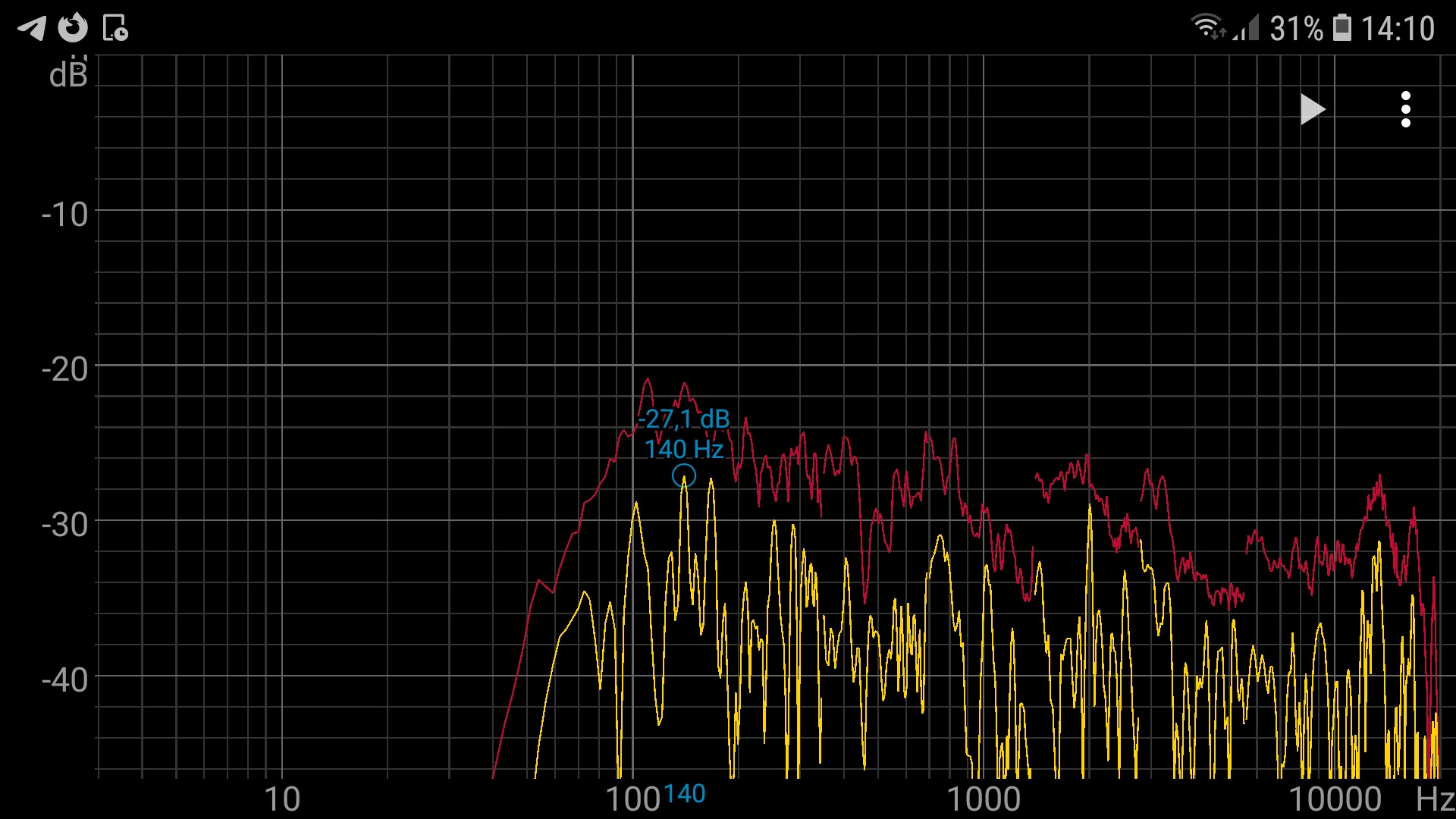

                              • 1321
                              Oh, danke, jetzt wo ich das Bild sehe, kann ich mich sogar dazu noch erinnern
                              Was mir jetzt gard auf deinem Bild auffällt, du hast da 2 Stück 0,22mH in der Weiche verbaut, obwohl laut Schaltbild 0,33mH und 0,22mH im Saugkreis? Anscheinend auch 10Ohm statt 6,8 im Saugkreis? Reim
                              Und du benutzt einen W130S 4Ohm.

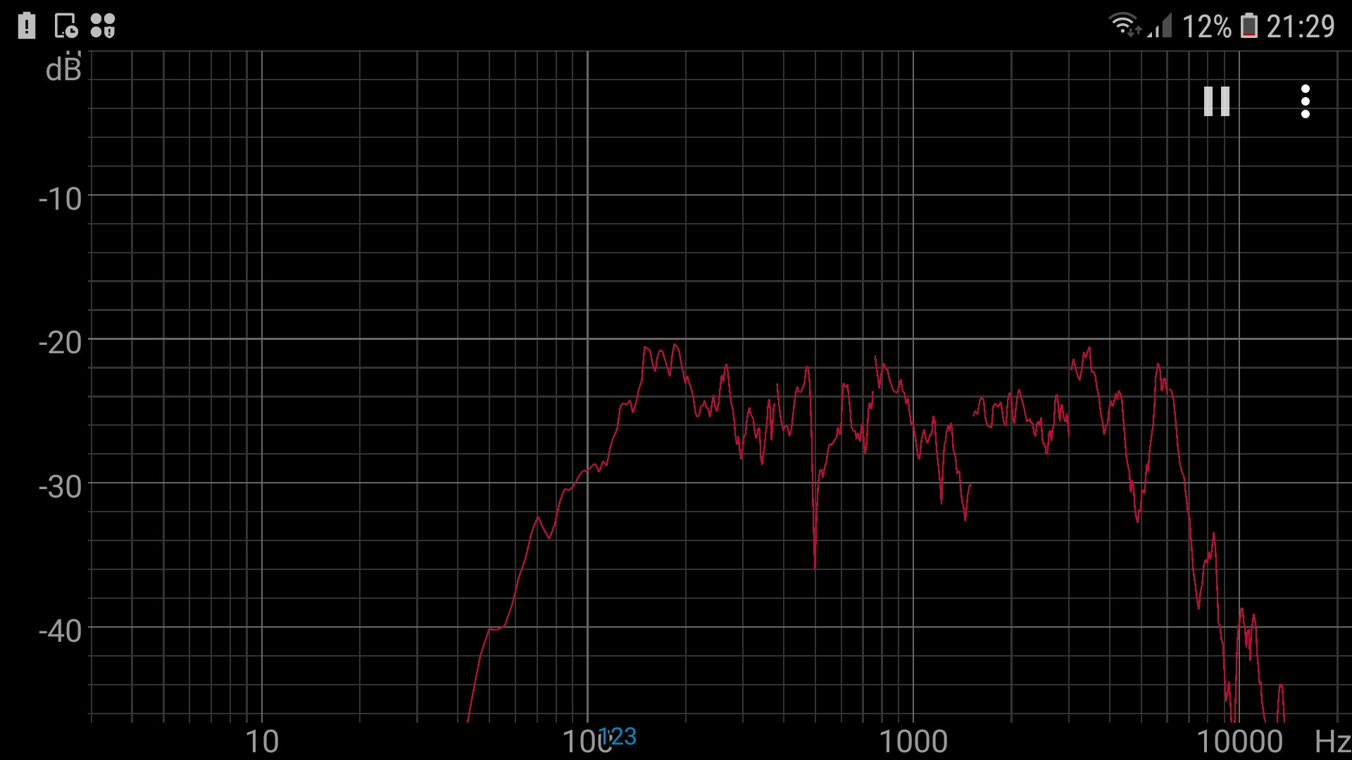

                              Mittlerweile bin ich zu folgender Weichenschaltung gekommen, für den W130S komplett ident wie deine, Im HT ähnlich / 2db lauter
                              w130S+DT94 4.BPJ
                              Dazu folgende Messung:
                              Klicke auf die Grafik für eine vergrößerte Ansicht  Name: Screenshot_20250103-141050_Spectroid.jpg Ansichten: 0 Größe: 375,5 KB ID: 726392
                              Auch wenn sich viele Fragen, wieso ich mir das mit der Handymessung dokumentier, so schlecht funktioniert das nicht.
