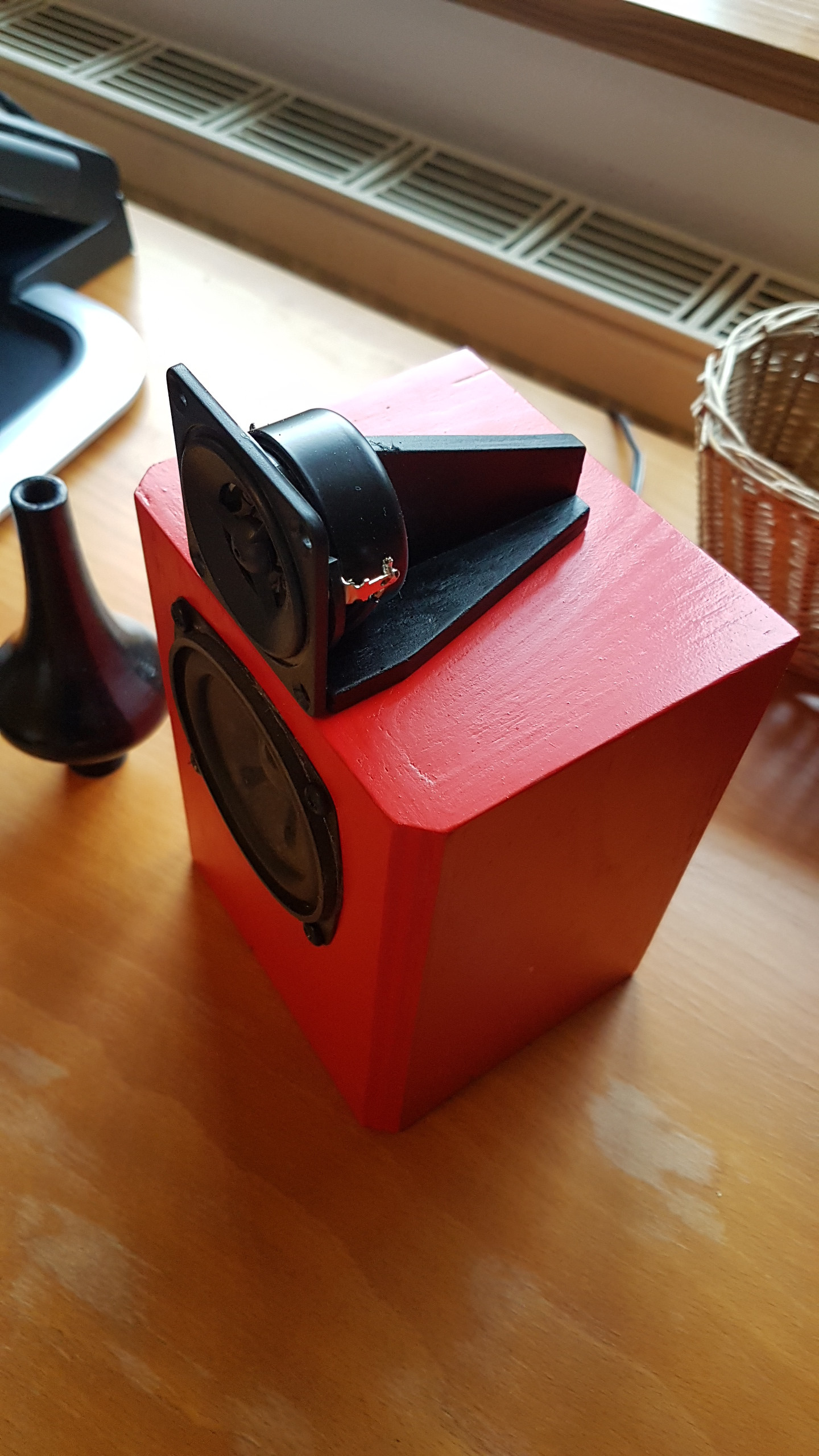

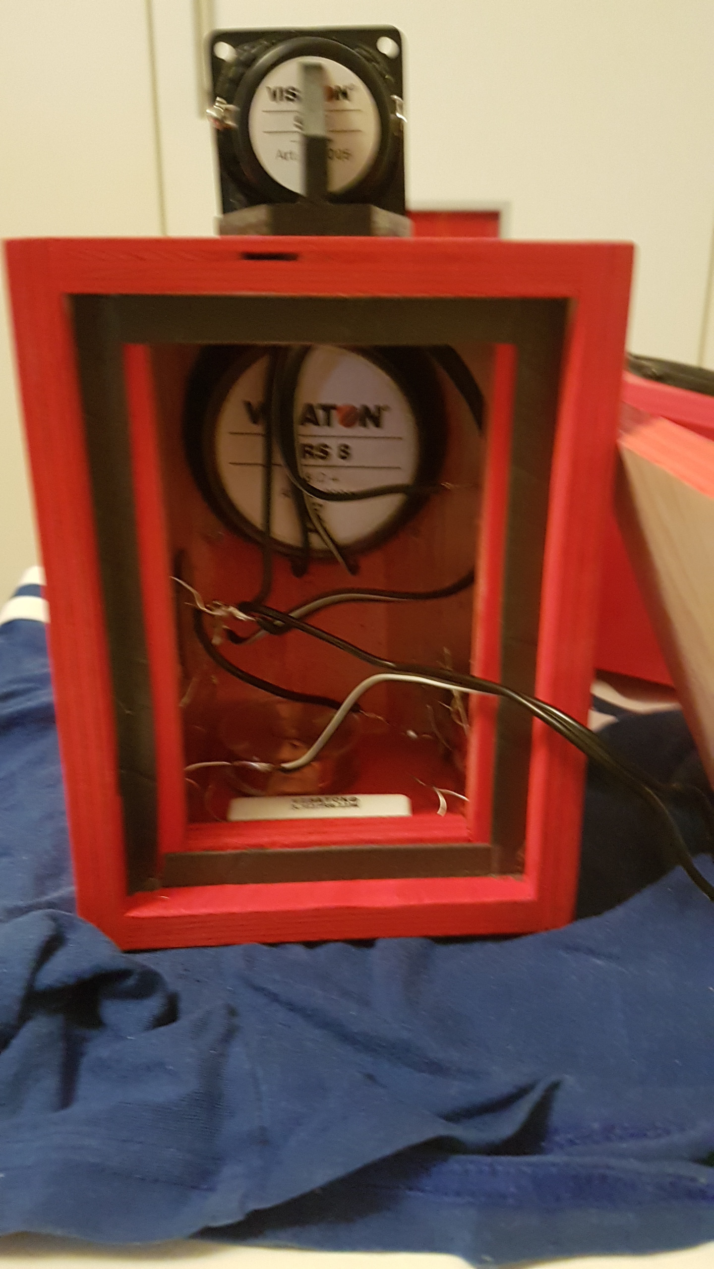

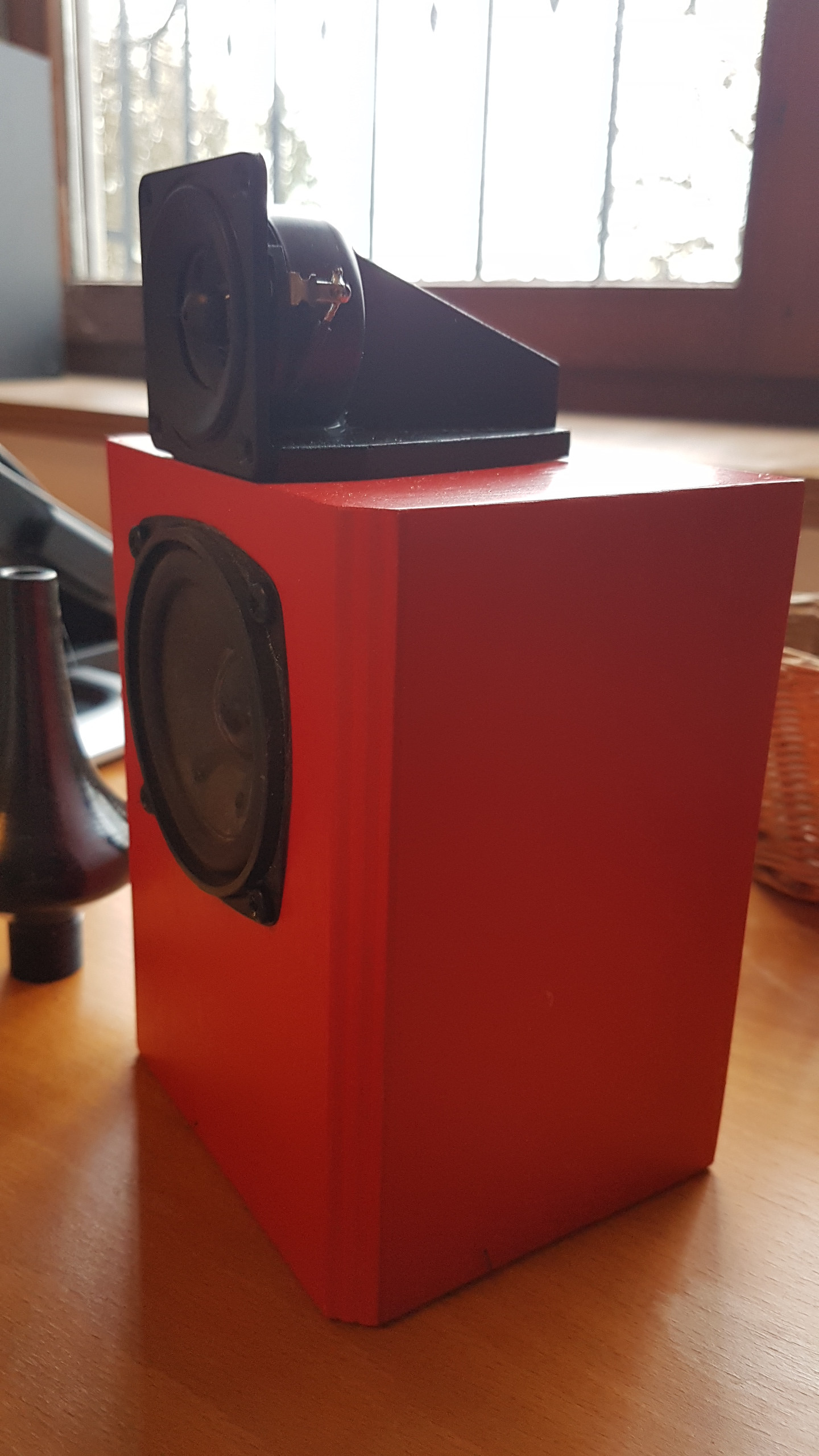

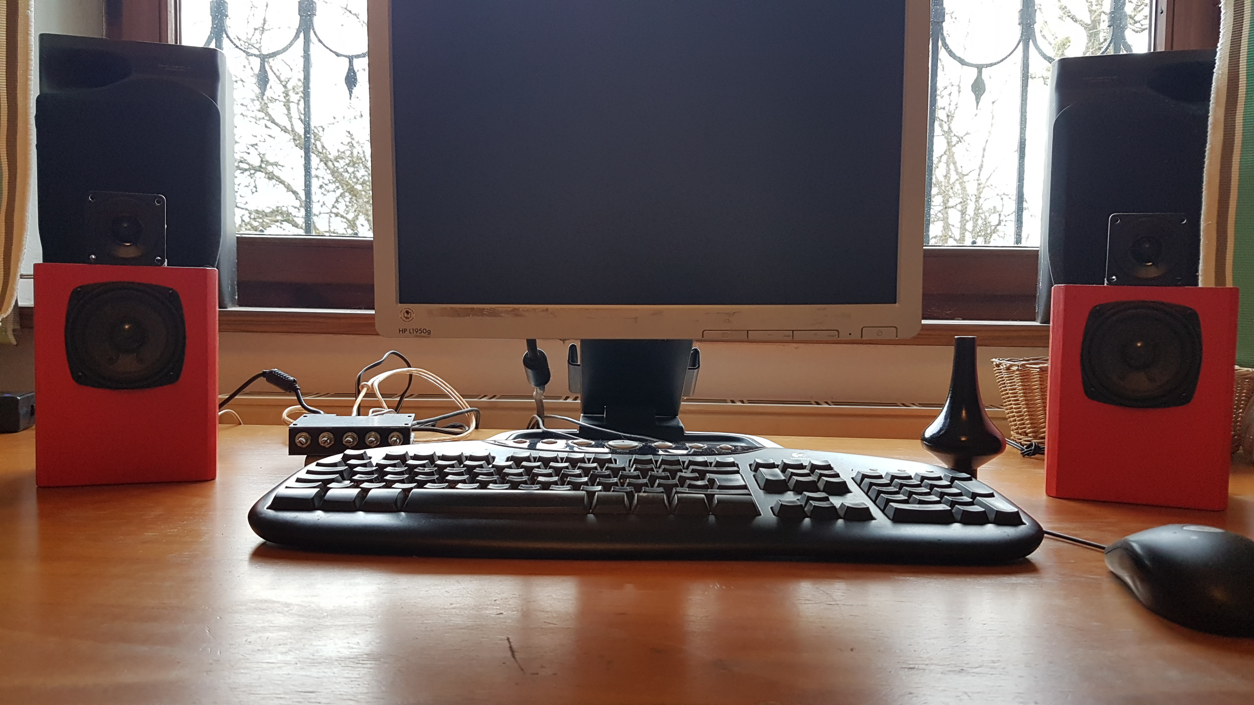

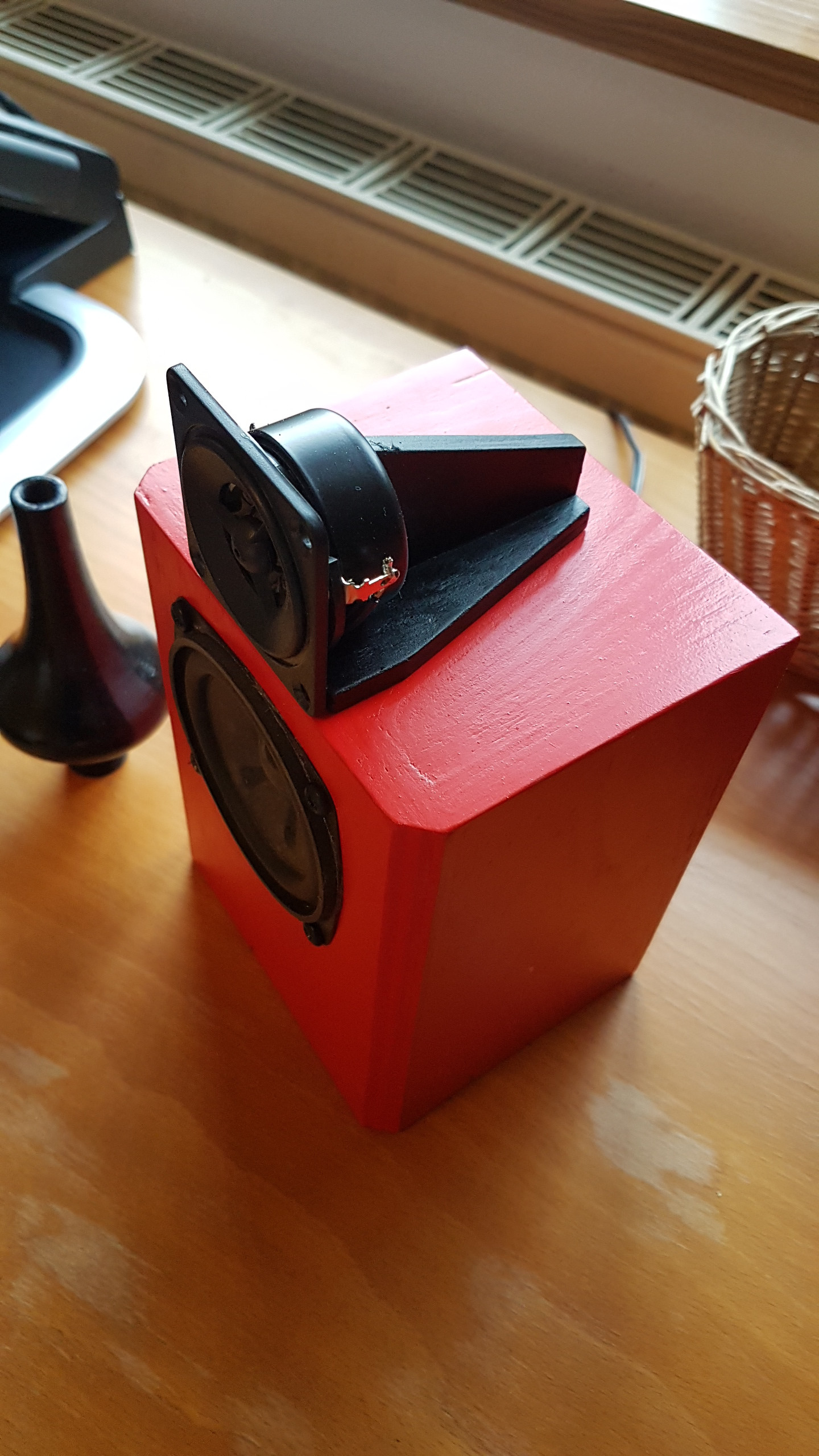

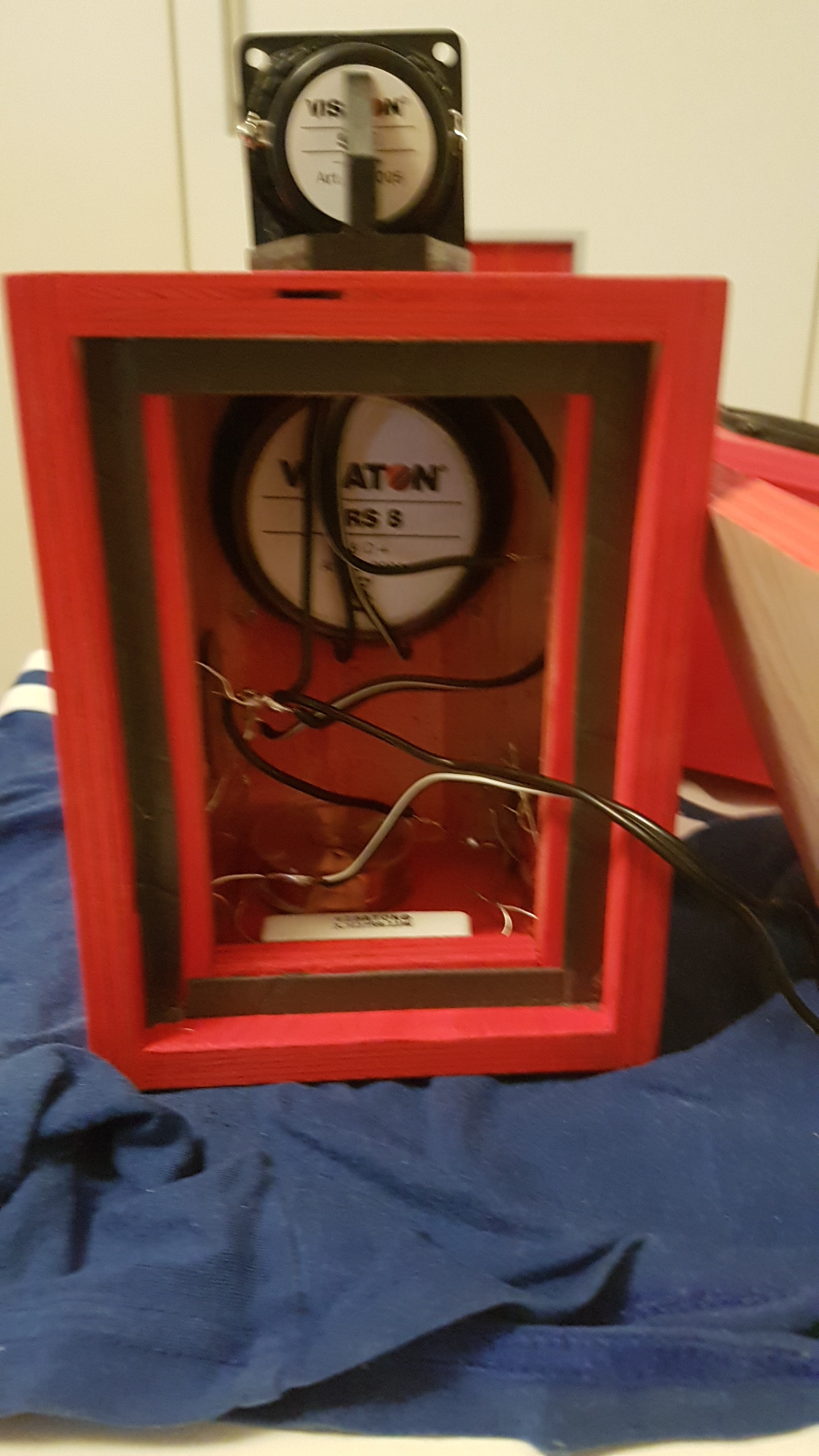

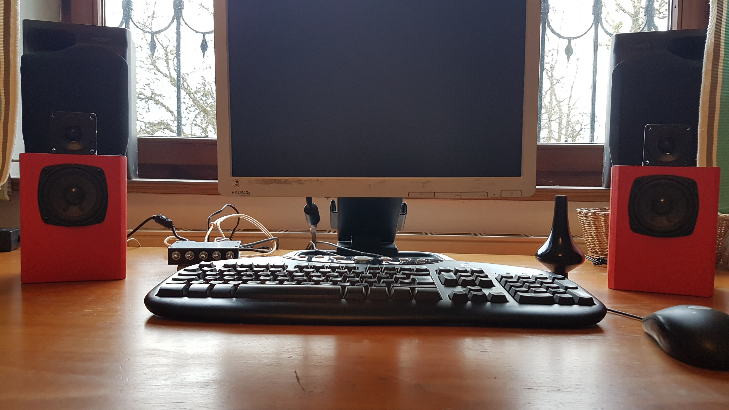

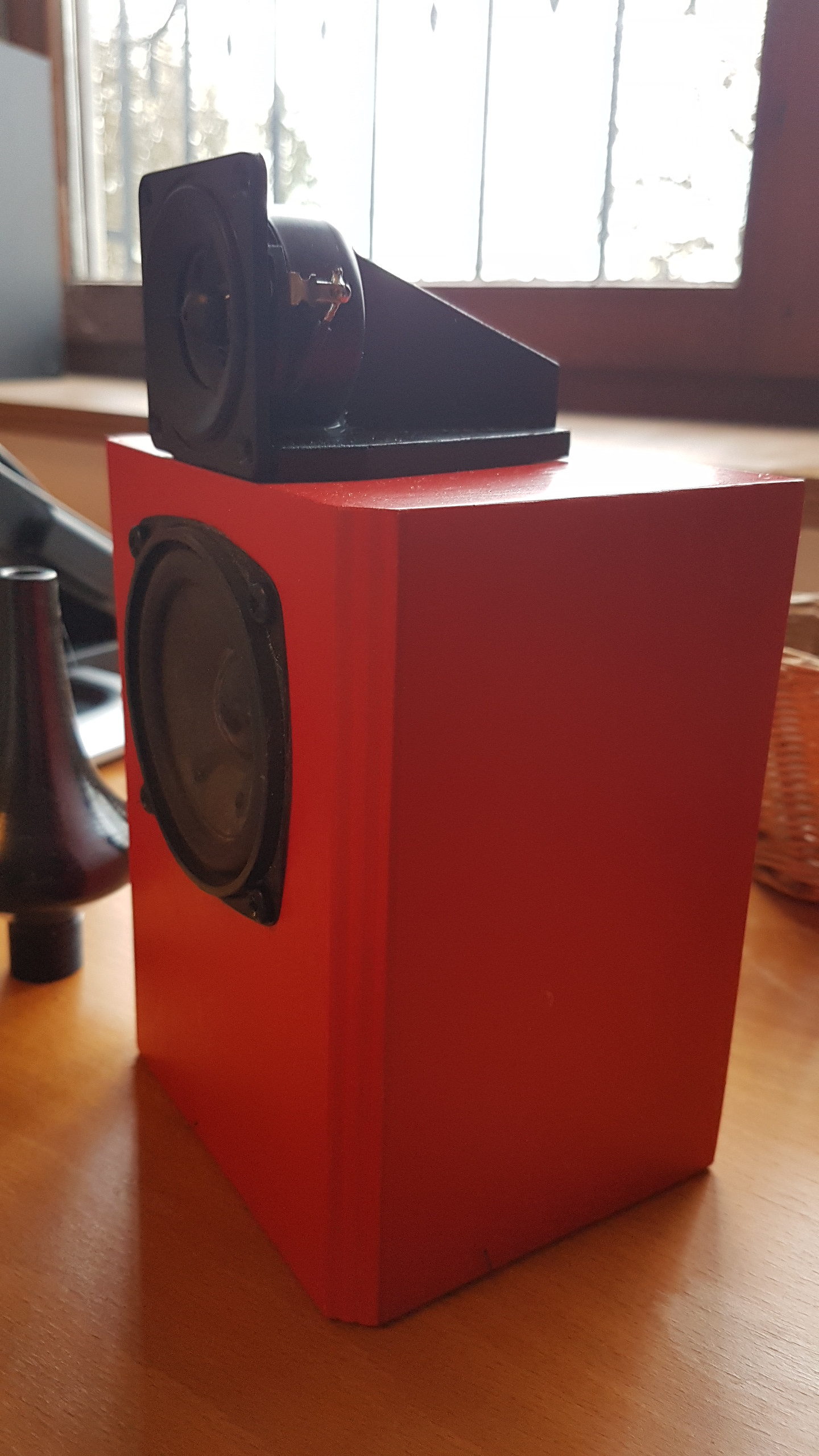

    Die kleinen aus der Resteverwertung ganz groß. Sind passiv mit Hp bei ca 250Hz getrennt, den Rest macht ein Subwoofer, vielleicht wird's aber auch noch 2 mit dem WS170E dazu geben.
    Einen Messung mit Spectroid steht noch aus, gefallen mir aber schon sehr gut. Der HT zirbt fröhlich vor sich hin mit guter Breitenstrahlung im Raum.
    Bin mittlerweile etwas Breitband geschädigt

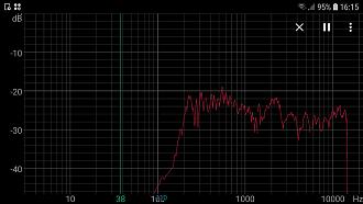

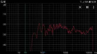

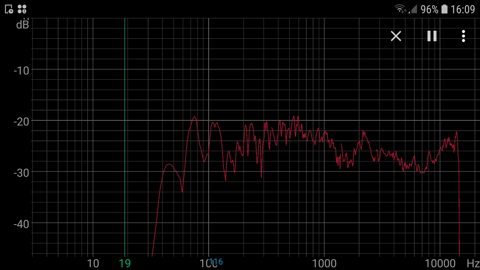

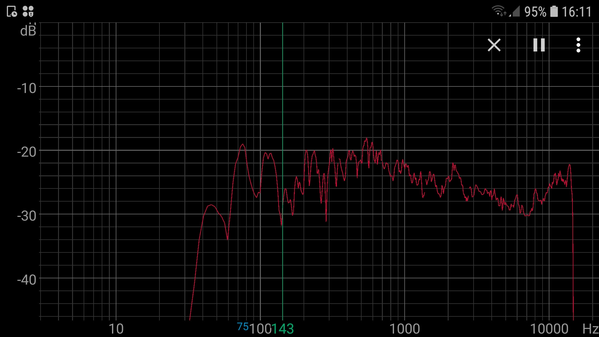

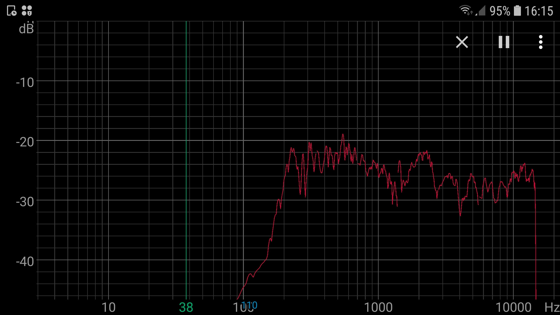

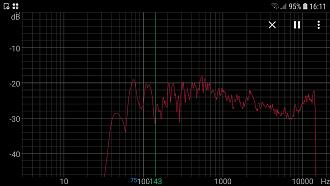

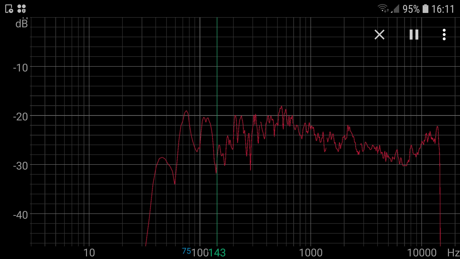

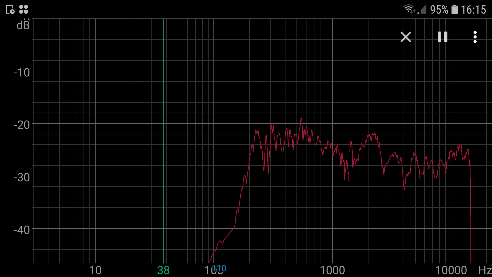

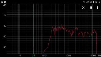

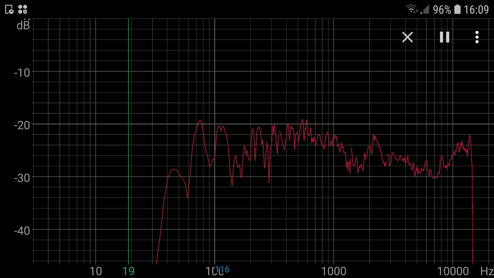

    Klicke auf die Grafik für eine vergrößerte Ansicht  Name: Screenshot_20240209-160943_Spectroid.jpg Ansichten: 0 Größe: 265,2 KB ID: 717455 Klicke auf die Grafik für eine vergrößerte Ansicht  Name: Screenshot_20240209-161148_Spectroid.jpg Ansichten: 0 Größe: 264,1 KB ID: 717457 Klicke auf die Grafik für eine vergrößerte Ansicht
Ansichten: 517
Größe: 258,0 KB
    Habe das Mono gemessen, letzteres ohne Sub. Dabei auch aus verschiedenen Winkeln um ca 5°, also eine Messsumme.
    Was stark auffält im gegensatz zur Simu ist, das es um 200Hz schon voll los geht, Buckel bei 2kHz, Hochton ab 10kHz ansteigend.
    Eventuell bei 500Hz etwas zu laut.
    Aber ich bin derzeit zu frieden mit den Schnuckelchen
