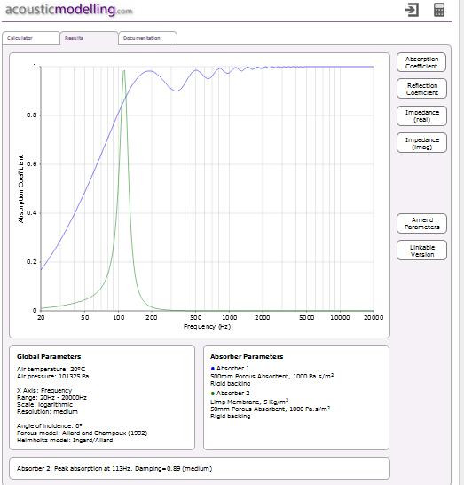

        Man könnte vor die massiven Wände rundum eine Rigipswand setzen. Die wirkt als sehr breitbandiger Absorber.
        Bassarmut ist ein wohlbekanntes Phänomen in amerikanischen Holzriegelbauten
        Das stimmt. Ich habe in München ein paar Monate in moderner Wohnung gewohnt, in der sämtliche Wände aus Rigipsplatten waren. Da habe ich sehr viel Power musikalisch gegeben ohne das sich die Nachbarn gestört haben. Ich würde sogar die Innenraum von Box auskleiden.

          Na, dann simulieren wir mal. Rigips mit 50 mm Steinwolle dahinter gegen 500 mm Polyestervlies (zB von Caruso):
          Wenn die Absorption der Höhen stört, einfach eine Folie vor das Vlies legen. Mit Verlaub, Rigipsvorsatz wikt nicht breitbandig. Hier wäre es sogar kontraproduktiv, weil es Oberbass schluckt...Mit 20 cm Steinwolle erreicht man auch schon viel.
