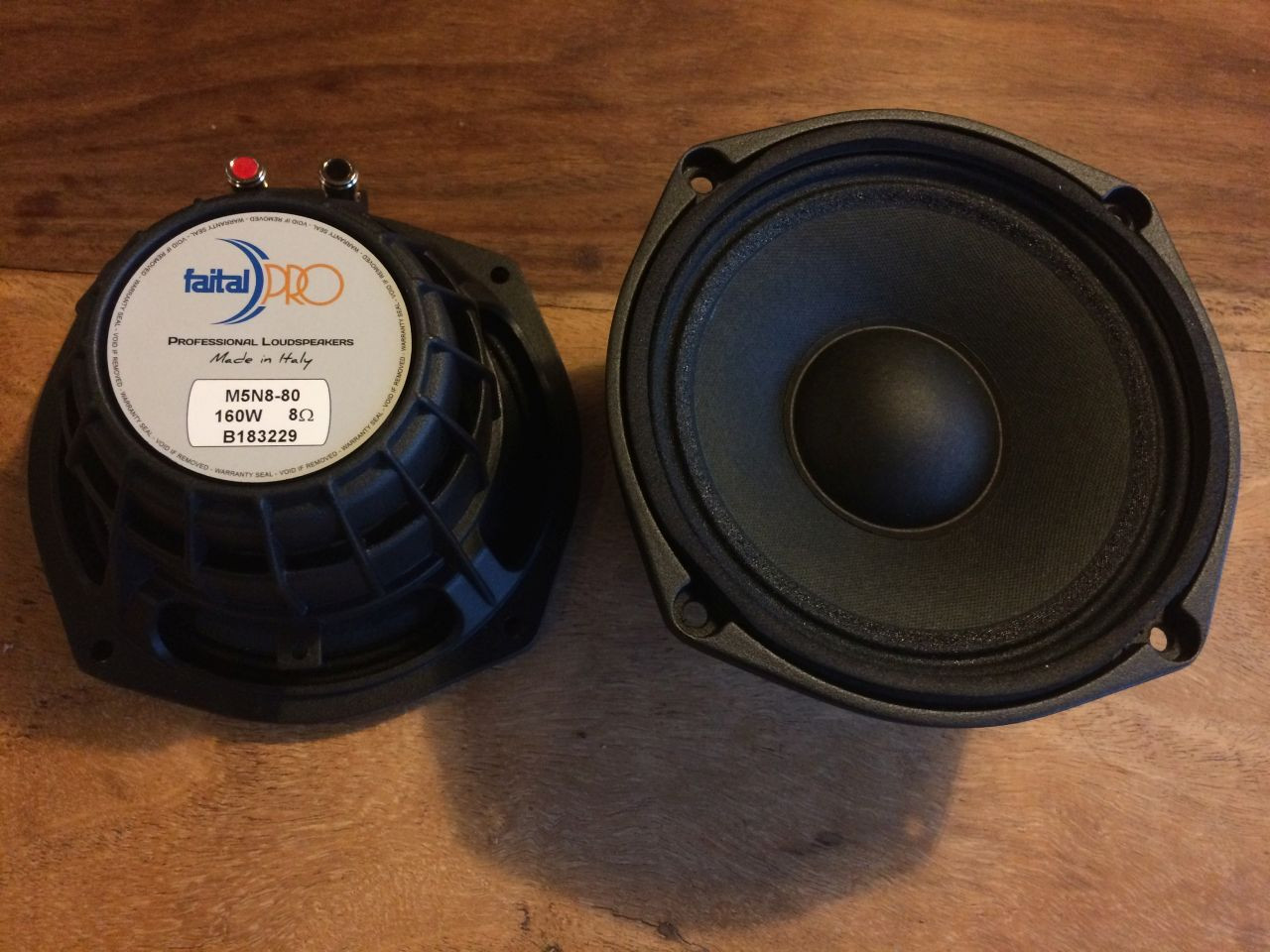

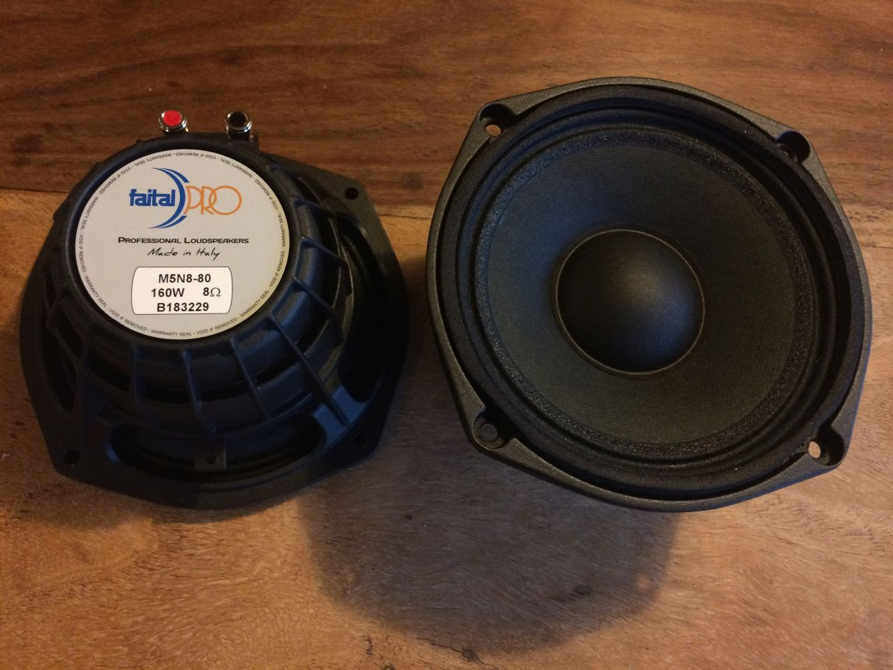

    ein "richtiger" PA Mitteltöner wäre für mich ein Sonitus MR8XTN
    Der Vergleich hinkt natürlich, aber das hast du ja auch kenntlich gemacht.
    Eher würde ich vergleichen etwa mit dem FaitalPro M5N8-80. Den finde ich sinnvoll nicht unter so 400 Hz einsetzbar, ab da ist das Teil aber ziemlich kompromisslos, wie ich finde. Möglich, dass der PAM 13 tiefer trennbar ist, das brauche ich für meine Anwendung aber nicht.
    Der M5N8-80 ist halt ein reinrassiger Mitteltöner und ist sonst zu nichts zu gebrauchen. Beim PAM 13 könnte ich mir vorstellen, dass man sich da auch so Mini-Tops vorgestellt hat mit ihm als TMT, aber das ist nur eine Vermutung, weil es ja noch keine diesbezüglich aufschlussreichen Daten gibt.
    So sehen die Dinger übrigens aus:
    Klicke auf die Grafik für eine vergrößerte Ansicht  Name: M5N8-80.jpg Ansichten: 0 Größe: 248,0 KB ID: 705521
    Die einzufräsen wird mit Sicherheit kein Spass, da ist der PAM 13 eindeutig vorne......

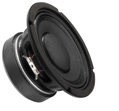

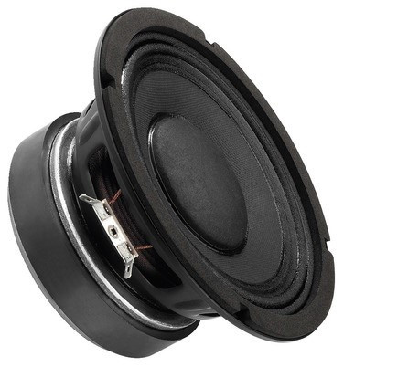

      Es gibt einen ähnlichen von Monacor, SP-6/100PA , ähnlich groß wie der PAM 13, ähneln sich auch in der Membrane, der Monacor hat allerdings nur einen winzigen linearen Hub von +- 0,75mm , und trotzdem eine noch niedrigere Resonanzfrequenz von 90 Hz, so tief wird man den allerdings sicherlich nicht einsetzen können. . Und wenn man die Frequenzschriebe des gleich aufgebauten , aber stärkeren SP 6_150 PA nimmt, und mit dem SP 6_100 PA vergleicht, zeigen sich überhaupt keine Unterschiede, nur in der Resonanzfrequenz . Komisch. https://www.monacor.de/produkte/comp...r-/sp-6-100pa/
            Der SP-6/100PA hat mit knapp 140 cm² deutlich mehr Membranfläche, als vermutlich der PAM 13. Da sind zwar immer noch keine TSP angegeben , aber wenn ich mir andere Treiber mit nominell 13 cm Durchmesser ansehe, dürften da so 80 cm² zusammenkommen.
            Der Monacor (Durchmesser 170 mm) ist ein 6-Zöller, der PAM 13 (Durchmesser 133 mm) wäre nominell eher ein 5-Zöller.
