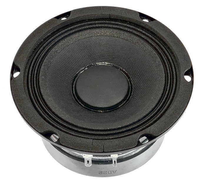

    Entweder ich war blind, oder das Chassis ist ganz neu. Ein 13 cm Mitteltöner für PA. Allerdings finde ich den Wirkungsgrad jetzt nicht wahnsinnig hoch, aber es kommt ja nicht nur darauf an. Sieht aber gut aus, auch wenn er nicht ganz billig ist.

        Er wäre sicher ganz gut in Kombination mit dem PAW 25 und dem HTH 8.7.

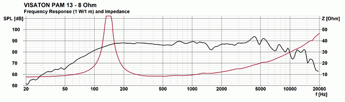

          Auf der Produktseite sind nicht mal die TSP angegeben. Und auch kein linearer Hub und dgl.
          Bei einem "PA"-Chassis hätt ich zumindest gern eine Abschätzung über den maximalen Pegel. Zumal die Empfindlichkeit jetzt nicht unbedingt berauschend aussieht.

            BoxSim Daten und die noch fehlenden Parameter kommen bald. Am W 100 X sind wir auch schon dran
            Bzgl des mittleren Schalldruckpegel: leider muss ich euch da widersprechen. Die Mitbewerber liegen in ähnlichen Größenordnungen. Man muss nur genau hinschauen

              Dazu muss man aber bedenken, das der Visaton wesentlich tiefer einsetzbar ist. Der B&C ist jetzt ziemlich hochgepuscht auf einen höheren Frequenzbereich. Und "richtige" PA Mitteltöner haben oft auch einen offenen Korb. Ein geschlossener Korb ist natürlich ganz praktisch, wenn man es einfacher machen will bei Einbau in Mehrwegsystemen. Ist aber auch teurer. In Satellitenboxen, wie es heute oft verwendet wird, oder Mittelhochton-Line Arrays aber nicht zwingend nötig.

                        Letztendlich muss sich alles dem Wirkungsgrad des Tieftöners anpassen, und da fallen im Grunde fast alle PA Tieftöner im Tieftonbereich unter 100 Hz auf Standardwerte ab. Auch nicht viel höher als HiFi Systeme. Oft sogar niedriger.
                        Ein hoher Wirkungsgrad bei Mittel und Hochtönern muss also immer abgesenkt werden, was im Grunde zu mindestens den Vorteil hat, dass sich im Verhältnis zum Tieftöner die Belastbarkeit erhöht. Ich denke mal, dass der PAM 13 eher gut in 3 Wegsysteme passt, ala 12-15 Zoll Tieftöner, Mitteltöner und Hochtonhorn, in mittelgroßen und größeren geschlossenen Räumen, Diskotheken, oder ähnlich.
                        Nicht in Hochleistungssystemen, wo ganze Freiluftarenen beschallt werden. Ist so meine Einschätzung, wenn ich mir seine Daten betrachte. Aber mehrere von ihm in einem Array mit Tief und Hochtonunterstützung würden natürlich auch schon recht heftig abgehen.
