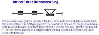

        Doch:
        Klicke auf die Grafik für eine vergrößerte Ansicht  Name: KleinerTrick.jpg Ansichten: 0 Größe: 54,2 KB ID: 692005
        Genau und wenn man die Spulen auch noch magnetisch koppelt:
        Klicke auf die Grafik für eine vergrößerte Ansicht  Name: Bildschirmfoto 2021-06-28 um 20.12.48.png Ansichten: 0 Größe: 75,8 KB ID: 692012
        ......und man muss da nicht zu viel "zurecht zu klamüsern" um zu sehen dass, sich Fall der gleichsinnigen Kopplung (M>0) nicht nur die resultierende Induktivität erhöht. sondern logischerweise auch die Belastbarkeit....Grundlagen der Elektrotechnik at it's best........

              Jürgens Zitat ist richtig, geht aber von nicht gekoppelten Spulen aus. Ich meinte aber tatsächlich 2 gekoppelte Luftspulen, so wie in meinem Bild. Also 2 Luftspulen übereinander kleben und richtig verschalten, so dass M>0.

                Könnte man machen, aber der Gleichstromwiderstand verdoppelt sich und die Kopplung müßte man messen. Wegen der Geometrie der Spulen (Querschnitt nicht quadratisch, sondern schmal rechteckig), ist das Resultat schlechter, als hätte man gleich eine Spule mit entsprechender Windungszahl aus dem gleichen Draht auf eine passende Spule gewickelt. Man müßte auf jeden Fall ein brauchbares LCR-Messgerät haben, um das Ergebnis zu prüfen.

                    Klar, weil man den Kopplungsfaktor schlecht vorhersagen kann. Aber ARTA kann das ohne zusätzliches LCR-Messgerät.
                    EDIT: Das mit dem doppelten elektr. Widerstand ist zwar richtig, aber durch die Kopplung kann kleinere Spulen nehmen, die zusammen dann nicht mehr elektr. Widerstand haben als eine "große" alleine.

                      Ich verstehe das Ganze trotzdem nicht. Wenn das so ginge, warum verkauft niemand direkt zusammengepackte Spulen. Es wäre ja kleiner, billiger, besser, höher belastbar usw.
                      Interessant wäre es nur, wenn man aus der Bastelkiste Vorhandenes nehmen könnte, um nicht vorhandene Werte zum Testen zu erzeugen. Endgültig würde ich sowas nicht verbauen. Hätte für mich den Hauch des Gemurksten.
                      Gruss Bernd
                        Hallo Bernd,
                        dass dem nicht so ist, erkennt man an den Daten der Spulen.
                        Eine 0.68 mH-Luftspule mit 1 mm Draht wird bei Visaton z. B. mit 0,4 Ω angegeben. Etwas mehr als die doppelte Induktivität wäre eine 1,5 mH-Spule. Eine solche mit 1 mm Draht wird mit 0,6 Ω angegeben.
                        Daraus ist ersichtlich, dass für 2 kleinere Spulen mehr Draht verwendet werden muss, als für eine große. Durch die Koppelung wird dies (zum Teil) wieder aufgehoben, so dass wahrscheinlich 2 gekoppelte 0,68 mH-Spulen einen Wert von über 1,5 mH ergeben werden (Vermutung, bin gerade zu faul zum Messen).

                            Ich verstehe das Ganze trotzdem nicht. Wenn das so ginge, warum verkauft niemand direkt zusammengepackte Spulen. Es wäre ja kleiner, billiger, besser, höher belastbar usw.......
                            1.) tja, eine gute Frage....die Elektrotechnik gibt es jedenfalls her....billiger weiß ich nicht, aber weniger Kupfer schon
                            Interessant wäre es nur, wenn man aus der Bastelkiste Vorhandenes nehmen könnte, um nicht vorhandene Werte zum Testen zu erzeugen. .......
                            2.) Weil dafür das Verständnis nicht vorhanden ist?
                            .......Hätte für mich den Hauch des Gemurksten.
                            Gruss Bernd
                            3.) nö, siehe 2.)
                              • 3195
                              Bei einem idealen Kopplungsfaktor von k=1 könnte man bei L1=L2=L die 4-fache Induktivität rausholen. Bei einem Kopplungsfaktor von 0,5 immerhin noch die 3-fache. Ungekoppelt sind es natürlich nur die 2-fache in Serie.

                                Frage: Wie koppelt man zwei Luftspulen? Man kann sie nur direkt übereinander montieren. Besser ginge es, wenn man einen Kern durch das Loch steckt, dann hat man aber keine Luftspule mehr. Ich habe mir immer nur gesagt: Die Physik verschenkt nichts!
                                Dann könnte doch ein Hersteller diese Erkenntnis nutzen und Superspulen verkaufen. Habe ich aber noch nicht gesehen.
