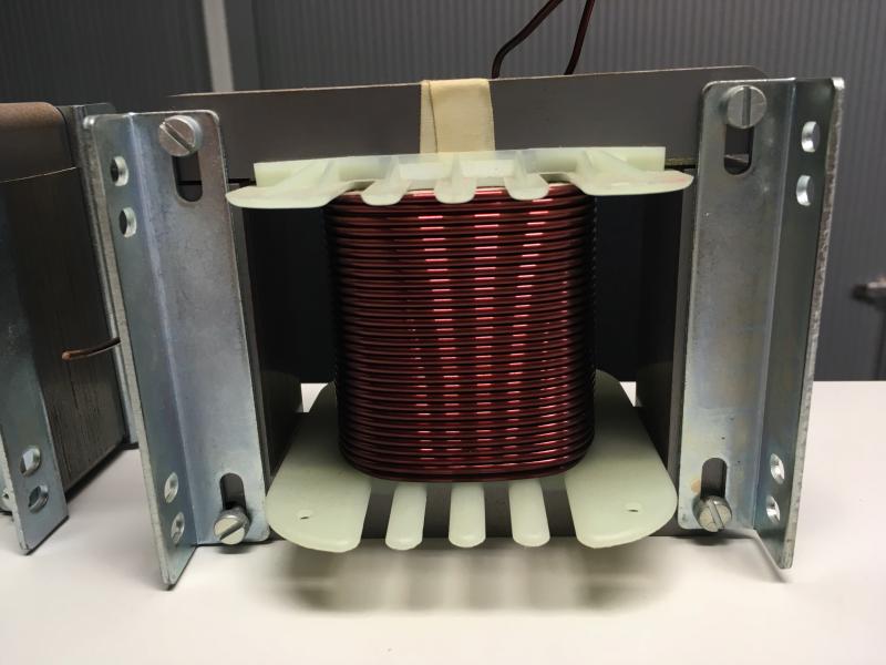

            Ich habe einige Spulen gewickelt.....nicht für FW, sondern für Aktuatoren......trotz Wickelmaschine ist das ein mühseliges Geschäft....zwei Trafokernspulen habe ich noch gemacht.....die sind hübsch geworden...wer Interesse hat (und die sind auf Zug ohne Backlack):
            Klicke auf die Grafik für eine vergrößerte Ansicht  Name: D5D89D7A-E36D-4574-BF39-4AC88347099F.jpeg Ansichten: 0 Größe: 44,7 KB ID: 692197
            Klicke auf die Grafik für eine vergrößerte Ansicht  Name: 0DDD48CA-1F25-4D0F-B03B-088ADC22209E.jpeg Ansichten: 0 Größe: 48,9 KB ID: 692198
            EDIT:2x auf EI130 Kernen ca. 6mH 0,17Ohm (auf dem Foto ist das I-Joch noch oben drauf. Das muss für die 6mH natürlich entfernt werden) als Luftspulen haben sie einen Wert von 0,72mH. Da die Wicklung auf der Wickelmaschine an unserem Institut gemacht wurde, ist sie sehr "stramm". Ich finde, das Foto zeigt das recht gut. Da sie aber noch nicht verklebt oder in Epoxy gegossen wurden, hat man immer noch die Möglichkeit des Abwickelns. Bei IT kostet eine TK-Spule in 6mH auf EI130 Kern 123,-€ IT hat etwas dickeren Draht mit 0,1Ohm meine haben 0,17Ohm.

              #81
              Die sehen aber gut aus

                    #84
                    Danke!
