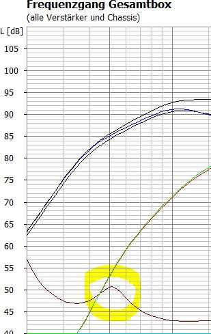

          Ich hab da eine Frage bzgl. Widerstand / Leistung:
          Wie verhält es sich, wenn ich in einer Weiche ein RLC-Glied zur Impedanzlinearisierung einsetze, um z.B. einen Höcker im Bassbereich einer BR-Box zu glätten? Der Rechner schlägt mir einen Widerstandswert von 5-10 Ohm vor, der ja (in Reihe mit LC) parallel zum Chassis eingesetzt wird, also hätte ich mit Widerstand und Chassis zwei annähernd gleichgroße R, entsprechend würde sich ja auch die abfallende Leistung verteilen? Was, wenn es sich um leistungsstärkere Chassis mit 200W oder mehr handelt? Oder muss hier wegen der LC-Kombi ganz anders gerechnet werden?

              Normalerweise sollte trotzdem ein 10 Watt Widerstand reichen. Die Impedanzlinearisierung sorgt ja dafür, daß die hohe Impedanz an der Resonanzstelle kompensiert wird. Der Widerstand wir also nur in diesen sehr schmalen Frequenzbereich nennenswerte Pegel abbekommen. Da die in der Musik nur einen kleinen Anteil haben, dürften dafür die 10 Watt locker reichen. Kommt aber ein Spezie auf die Idee, mit einem Sinusgenerator exakt die kompensierte Resonanzfrequenz mit voller Verstärkerleistung auf die Box zu geben, wird der Widerstand wohl abrauchen.
              Gruss Bernd
                Hallo Bernd, es geht hier (in Axels Beispiel). Aber um den Basshöcker, da wird schon mehr als nur 10 W verbraten!
                  • 1259
                  Danke für die Erklärungen Das erklärt dann auch, warum solche Hochleistungswiderstände verkauft werden, konnte das bisher nicht wirklich nachvollziehen...

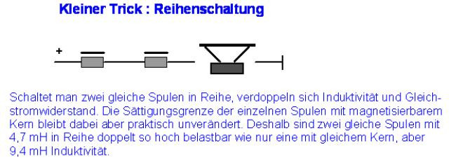

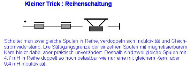

                          Kannst'se auch in Reihe schalten und miteinander koppeln.......
                            Aber dann erhöht sich die Belastbarkeit nicht.....
                              • 28847
                              Doch:
Ansichten: 749
Größe: 54,2 KB
