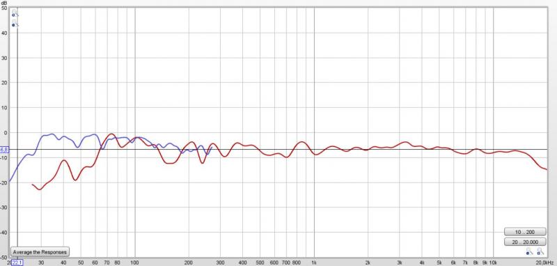

      Da ich gerade eine Seitenbassbox hier habe, die MegaAria aus dem anderen Thread versuche ich mal an diesem Beispiel die Vor und Nachteile herauszuarbeiten, und auch die Lösungen zu präsentieren. Zuerst mal zwei Messungen übereinandergelegt. zum Einen eine Einmassung des Basses am Hörplatz, das ist bei mir ziemlich genau unter 15 Grad auf die Box gesehen (Gemessen wurde bis 300 Hz) und nicht auf Achse, und dann die "normale" Messung auf Mitte Höhe HT und MT, in einem Meter Entfernung. Habe die gleiche Messung auch nochmals deutlich näher gemacht, mit fast gleicher Amplitude:
      Klicke auf die Grafik für eine vergrößerte Ansicht  Name: Messung über alles, Basseinmessung und Messung bis 20kHz übereinandergelegt _ was braucht man mehr 25052021.JPG Ansichten: 0 Größe: 33,3 KB ID: 691262

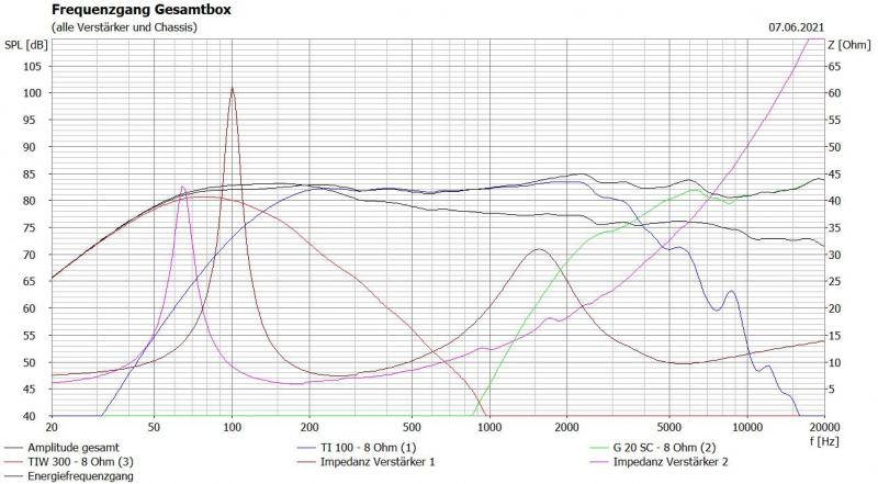

      und die Simulation dazu:
      Klicke auf die Grafik für eine vergrößerte Ansicht  Name: Simulation tiefe Trennung mit LR2 100 Hz Amplitude.JPG Ansichten: 0 Größe: 67,3 KB ID: 691263
      was fällt sofort auf? Der Basspegel wurde auf zwei Arten deutlich angehoben, zum einen aus elektrischer Sicht um rund 5dB bei 30 Hz aber auch um rund 5 dB durch die wand- und bodennahe Position des Basses. Und zusätzlich durch eine Raummode die sich genau hier bei 30 Hz (plus) befindet. (zur Erinnerung, der TIW300 sitzt in einem 25 Liter geschlossenen Gehäuse und geht bis 30 Hz vollkommen neutral runter, ein Teil dieser Abstimmung macht der Seitenbass, den größten Einfluss im Bass hat aber der Standplatz im Raum)
      Beide Messungen habe ich nach der Einmessung am Hörplatz gemacht, sprich die elektrischen Korrekturen sieht man an diesen Messungen. Man sieht im direkten Vergleich zwischen der Vorhermessung und der Nachhermessung (nicht angehängt) dass der Grundton bei 150 Hz (plus) deutlich reduziert wurde, um die 5-6 dB, das kommt größtenteils vom Seitenbass, wenn die Bässe nach "Innen" zeigen. Eine Grundtonaufdickung entsteht auf der Seite des Basses. Diese MUSS irgendwie Breibandig egalisiert werden. Über einen DSP, wie ich mit der Antimode, oder durch eine schlanke Ober-Bass- und Grundtonabstimmung, wie bei meiner Stella TIW200B80.
      Wenn man diesen Berg nicht egalisiert kommt der Tiefbass im Vergleich zum Oberbass natürlich zu schwach rüber, ... kommt jetzt zusätzlich eine zu tiefe Abstimmung was wiederum Pegel bei unter 50 Hz frist, hört man von Tief-Bass nur noch den Nachhall der tiefsten Mode im Raum. Und dies ist das wummernde zB einer Vox 253.

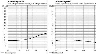

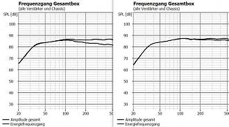

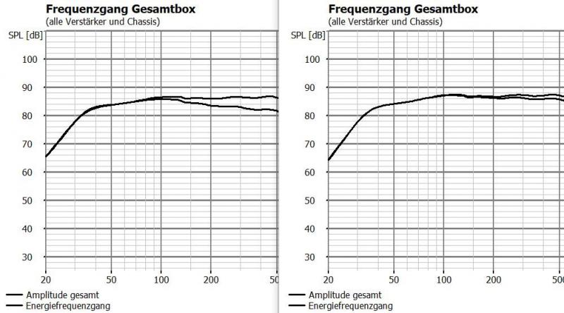

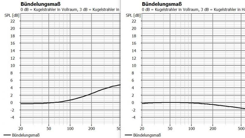

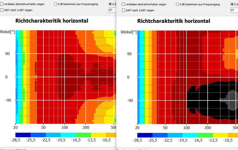

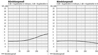

                Ich habe mal 2 Boxen simuliert auf Basis des "default" Beispiels. Aber ohne MT und HT. Eine mit Frontbass und eine mit Seitenbass. Beide habe ich auf gleichen Frequenzgang gebracht, damit die These, es läge an der Abstimmung, überprüft werden kann.
                Links Frontbass, Rechts Seitenbass
                Frequenzgang (- 500 Hz)
                Klicke auf die Grafik für eine vergrößerte Ansicht  Name: seitenbass Fgang-Efgang.jpg Ansichten: 0 Größe: 62,2 KB ID: 691279
                Der Energiefrequenzgang ist mit Seitenbass fast identisch wie der F-Gang auf Achse, also mehr Bassenergie im Raum.
                Klicke auf die Grafik für eine vergrößerte Ansicht  Name: seitenbass bündelung.jpg Ansichten: 0 Größe: 70,7 KB ID: 691280
                Die Bündelung mit Seitenbass ist nicht vorhanden, sogar negativ. Tonmeistervorgabe ist 6 dB ab 250 Hz. Mehr Bassenergie im Raum.

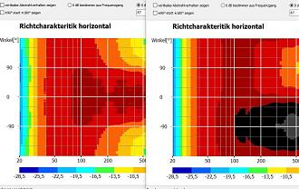

                Klicke auf die Grafik für eine vergrößerte Ansicht  Name: seitenbass sono.jpg Ansichten: 0 Größe: 68,4 KB ID: 691281
                Das Sonogramm zeigt mit Seitenbass eine Überhöhung von 80 - 180 Hz über alle Winkel, eine sehr starke Überhöhung von 100 bis über 500 Hz auf einer Seite, aber nicht entsprechend weniger Pegel auf der anderen Seite.
                Fazit: Der Seitenbass ist die akustisch schlechtere Variante bei Vollbereichsboxen.

                      TT ( mit Schallwand ) bündeln bereits im Bereich ab 200Hz lt. deiner Simu.
                      Daher muss dieser Bereich beim Seitenbass angehoben werden, damit er auf Achse der Gesamtbox ( =90° zum Bass )nicht zu leise wird. Dadurch gibts in dem Bereich zu viel Energie im Raum.
                      Bin überrascht. Bei 200 Hz beträgt die Wellenlänge 1,7 m. Dass da Bündelungseffekte bereits eine merkliche Rolle spielen, hätte ich nicht so ohne weiteres angenommen.
