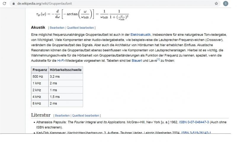

                Fängst Du jetzt auch hier mit dem gleichen Blödsinn an? Du hast das noch nie berechnet, sonst würdest Du wissen, das nicht die Breite des Bandpasses für die Gruppenlaufzeit verantwortlich ist und das auch nichts mit einem fixen delay zu tun hat. Fang mal an zu rechnen, als ins Blaue hinein zu philosophieren!
                Frosti, auf Dich ist immer Verlass, du folgst mir wie ein Schatten.
                Nun muss Du mir erklären, wie Du es machen würdest um zwei verschiedene Gruppenlaufzeiten auf ein Nenner zu bringen.

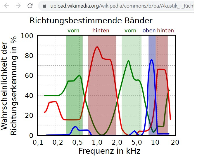

Ansichten: 347
Größe: 110,0 KB
ID: 691342 https://upload.wikimedia.org/wikiped...%C3%A4nder.svg
                    • 3195
                    #54
                    Markus213: Die allgemeine Def. der GLZ steht weiter oben im wiki Artikel. Ich kann immer noch keinen negativen Zusammenhang mit einem schmalen Bandpass erkennen! Und das zweite Bild der richtungsbestimmenden Frequenzbänder haben zunächst mal nix mit einem filtertechnischen Bandpass zu tun......

                      Frosti, das zweite war nix für Dich sondern für alle.
                      Es ist einfach so, dass ein Signal zb 100Hz länder braucht wenn er durch einen Bandpass 40Hz- 120Hz durchläuft wie durch einen 40Hz- 2000Hz.
                      Da ich bisschen zur Erasmus Kittler schule in Darmstadt gegangen war, habe ich Ahnung von der Verzögerung des Y-Sygnals zu Farbsignals in TV Empfängern erfahren. Genau da ist solches Problem durch Verzögerungsleitung wegen verschiedenen Bandbreiten der Verstärker gelöst worden.
                      Nun erkläre allen, warum ich hier so ein Blödsinn erzähle.
                      Übrigens, Timo, wenn man zwei Signale falsch addiert, kann man den Fehler durch Eqs glätten, aber es bleibt ein Fehler.
                      Es ist wie mit Kopfschmerzen. Durch eine Tablette ist er weg aber die Ursache nicht.
                          Es war, ist und bleibt signal-und systemtheoretisch falsch was Du da behauptest. Tut mir eicht leid, dass Du das nicht verstehst, aber mehr auch nicht.......
