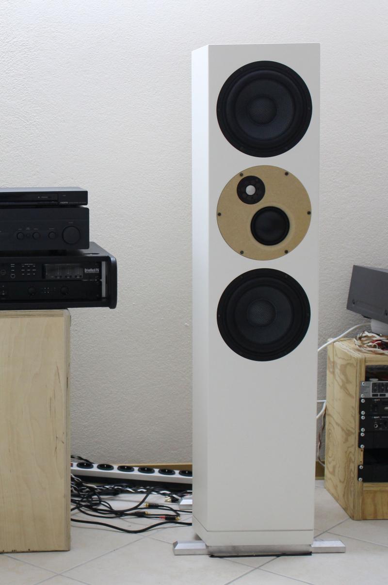

          da mir der Begriff "High End" auch schon im anderen Thread überhaupt nicht zusagt, verwende ich dies in diesem Zusammenhang überhaupt nicht, denn ausgerechnet du schreibst mir etwas von "entsprechenden Aufwand", und ja diesen gibt es in jedem Boxenkonzept, wenn man weiß, Wie? und dass der Seitenbass auch Vorteile bietet habe ich geschrieben und wie man die negativen Themen beheben kann. ICH habe zig Boxen mit Frontbässen gebaut und auch bei diesen muss man wissen, Wie?
          Die orignale Concorde hat eine extrem gute Bassperformance, das ist unbestritten durch die in der Höhe deutlich unterschiedlichen Bässe, analog der mehrfach umgebauten Soli ... :
Ansichten: 463
Größe: 75,5 KB
          aber auch gut gemachte Seitenbässe können was richtig Gutes. Hier von besser oder schlechter zu sprechen ist unfähr, denn jedes Konzept hat Vor- aber auch Nachteile. Boxen sind IMMER kompromissbehaftetet.
                    Klicke auf die Grafik für eine vergrößerte Ansicht  Name: IMG_1610.jpg Ansichten: 0 Größe: 75,5 KB ID: 691297

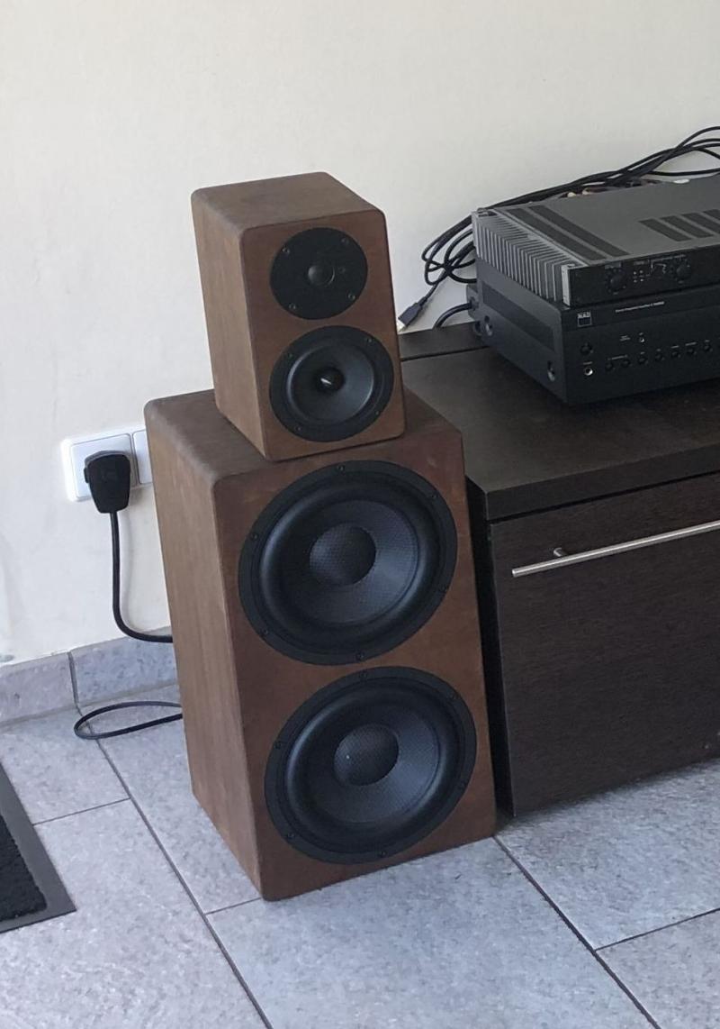

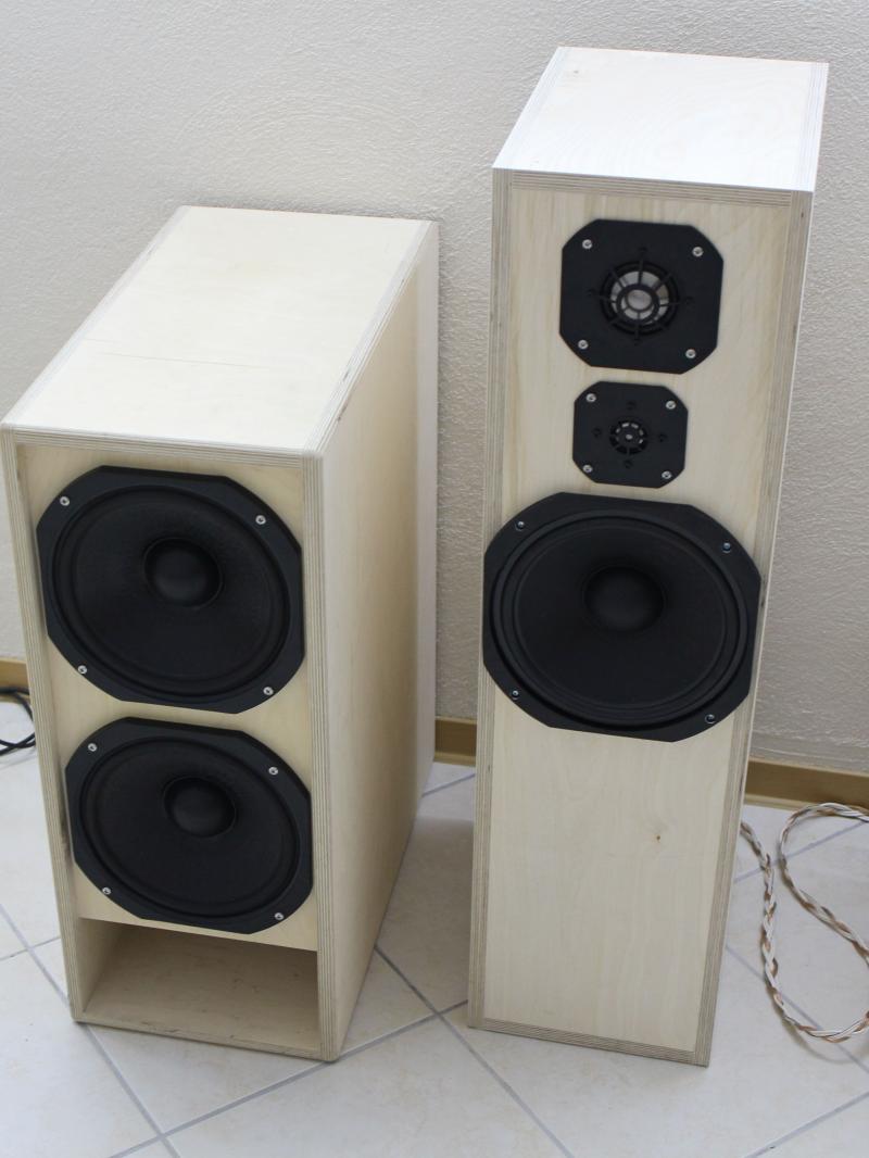

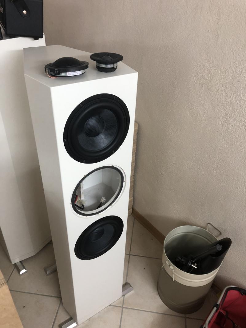

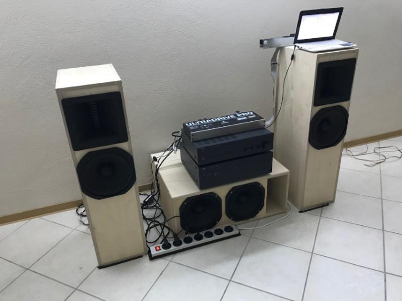

                              • 10905
                              ich habe in zwei Posts komplett gegensätzliche Themen rings um den Seitenbass gelesen, zum einen:
                              Dieses nach unten abgerundete "volle" Klangbild geht einfach verloren, wenn der Bass an der Seite sitzt und vorne nur ein 17/13er TMT + HT werkelt.
                              und dann dieses hier:
                              Die Bündelung mit Seitenbass ist nicht vorhanden, sogar negativ. Tonmeistervorgabe ist 6 dB ab 250 Hz. Mehr Bassenergie im Raum.
                              Es ist wie walwal es beschrieben hat, (wenn man nicht korrigiert.) wenn die Bässe nach innen zeigen: Es ist zu viel Oberbass und Grundton im Raum. Wenn man dies NICHT korrigiert wirkt speziell die menschliche Stimme (hauptsächlich die sehr tiefen Bass-Stimmen) zu übertrieben abgedickt (ein gutes Beispiel ist Georg Duke, RIP). Über Jahre wenn ich Seitenbässe gemacht habe, setze ich die Behringer ein und korrigierte mit einem sehr breitbandigen (Q=0,5) EQ bei 150 - 180 Hz um mindestens minus 3 bis teilweise minus 5 dB, je nach Konzept. Bei meiner jetzigen Box hat dies automatisiert das Antimode gemacht, indem ich im Profimodus den Bereich der Korrektur geändert hatte, von obere Frequenz 150 hz auf 300 oder es geht auch 400 Hz. Der eingesetzte DSP zieht diesen Berg dann auf den gleichen Pegel wie im unteren Bassbereich. An Hörort ist dies dann komplett eingepegelt und gerade gezogen, aber nur am Hörort, ... wenn man sich jetzt außerhalb des Stereodreiecks befindet wird der Bass und Grundton sehr viel dünner, und im Umkehrschluss ist dies genau der Vorteil des Seitenbasses, denn dieses dünnerwerden im Oberbass regt auch dann weniger die Raummoden an.
                              Wenn man es negativ sehen möchte kippt die Grundtonenergie ins Minus, aber ich sehe es positiv, denn dann gibts auch weniger Raummoden, mit deutlich weniger Energie und am Hörort ist wieder alles perfekt. Übrigens genau das passiert auch bei D-Appo, wenn man aufsteht und umhergeht, das Klangbild "kippt", nur da ist es sehr viel deutlicher wahrzunehmen als beim korrigieren Seitenbass.
                              was in meinen Augen noch sehr viel wichtiger ist, die weniger breite Schallwand bringt mir Vorteile im Rundstrahlverhalten im wichtigen Mitteltonbereich, das wird beispielsweise bei der Concorde durch die Verschlankung im Mittenbereich gemacht, eine dort breite Schallwand wäre absolut inakzeptabel, dieses "Schmale" bringt der Seitenbass automatisch mit. (Breite der Schallwand=maximal 2.2 mal Durchmesser Mittelton-Membran)
                              es geht mir hier nicht drum den Seitenbass als das einzig Wahre darzustellen, sondern wenn man es richtig angeht ist dies genau gleich zu sehen:
                              hier meine nicht Seitenbässe: d.h. ich weiß schon wie gut gemachte Frontbässe klingen, und dies ist nur ein kleiner Auszug.
