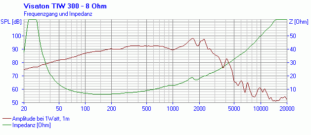

                      #70
                      Der Adam-Hall Bass hat niemals einen Kennschalldruck von 96dB. Vielleicht am höchsten Punkt. Aber keinesfalls im relevanten Bassbereich. Alleine die relativ weiche Aufhängung spricht dagegen.
                      Und der Frequenzschrieb erst recht.
                      Da lobe ich mir die Angaben von Visaton. Die sind zwar deutlich "langweiliger" zu lesen, sind aber eben auch nicht marketingtechnisch aufgebläht.
                      Genau wie die Angaben des Maximalpegels oft einfach nur unfug sind (wird dann am höchsten Punkt gerechnet). Komplett sinnbefreit in meinen Augen.
                      Aber um die Teile zu verkaufen scheint das wohl so gut zu sein;-).
                      Schau mal den Frequenzgang des TIW 300 an, hier erreicht er die 90db auch erst ab ca. 190Hz
                      Klicke auf die Grafik für eine vergrößerte Ansicht  Name: tiw300_8_fs.gif Ansichten: 0 Größe: 8,9 KB ID: 691412
                      Bitte nicht als negativ betrachten, nur kochen alle Hersteller mit der gleichen Physik.
                      Ich sitze auf 2x TIW300 in je 120l und möchte die beiden auch nicht missen
                      2 legit 2 quit
