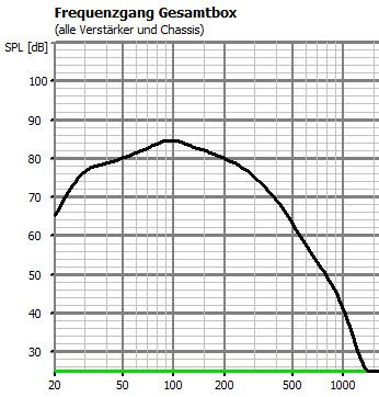

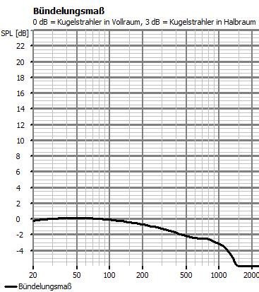

    Klicke auf die Grafik für eine vergrößerte Ansicht  Name: seitenbass1.jpg Ansichten: 0 Größe: 46,3 KB ID: 691236 Klicke auf die Grafik für eine vergrößerte Ansicht  Name: seitenbass2.jpg Ansichten: 0 Größe: 56,1 KB ID: 691237
    So sieht das in der Realität aus (nur der Seitenbass). Zu hoch getrennt und die Bündelung geht sogar in den Minusbereich. Aua.

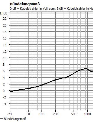

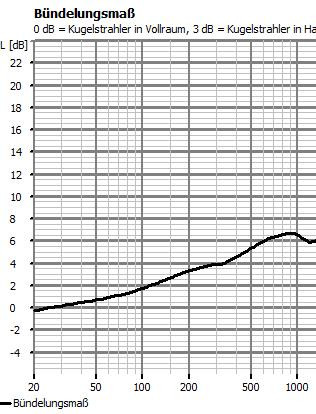

    Setzt man den TT auf die Front:
    Klicke auf die Grafik für eine vergrößerte Ansicht  Name: seitenbass auf front.jpg Ansichten: 0 Größe: 50,3 KB ID: 691239
    Mit zwei 20er TT im Abstand von ca. 90 cm erreicht man die (Tonmeistertagung) empfohlenen 6 dB oder auch mit einem größerem TT.
