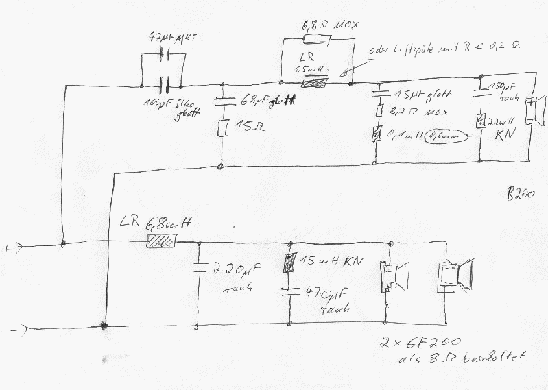

    "Der Worte sind genug gewechselt, lasst mich (uns) auch endlich Taten sehn." schreibt Goethe in seinem Faust. Hier also der Frequenzgang der 3. Version der Weiche:
    Der Impedanzverlauf ist OK, sinkt oberhalb 100 Hz nicht unter 5 Ohm und hat bei 30 Hz ein Minimum von 3 Ohm. Das dürfte kein Problem sein. Allerdings muss ein Chassis verpolt sein, was ja eigentlich bei solchen Boxen üblich ist. Bei der Concorde ist das auch der Fall, nur bei den VOXen nicht, weil der Bass an der Seite sitzt und damit eine längere Laufzeit nach vorn hat. Ich schlage vor, man polt den B 200 gleichphasig und verpolt die GF 200. Bei der gelben Kurve sind beide Chassis gleichphasig gepolt. Hieran sieht man, wie gut die Trennung funktioniert, da die Auslöschung fast perfekt ist. Diese letzte Version der Weiche haben wir noch nicht gehört. Das muss morgen geschehen. Es wäre sehr hilfreich, wenn jemand auch diese Kombination aufbauen und testen würde.

                @ Farad: Eigentlich macht es keinen Unterschied wer nun verpolt ist oder nicht. Jeder kann mal testen, ob er einen Unterschied hört, wenn er beide Boxen insgesamt verpolt. Richtig gepolt bedeutet, dass bei einem positiven Impuls die Membran rauskommt (und umgekehrt). Da bei dieser Box der überwiegende Frequenzbereich vom B 200 wiedergegeben wird, sollte dieser richtig gepolt werden und die GF 200 verpolt werden. Die Bemerkung mit dem Sub habe ich nicht verstanden. Den gibt es hier gar nicht, bzw. sind die GF 200 selbst.
                Übrigens, fällt die Kurve in Wirklichkeit unterhalb 60 Hz nicht so steil ab, wie dargestellt. Das liegt daran, dass der BR-Tunnel hinten viel weiter vom Mikro entfernt ist als die anderen Chassis. Im Messabstand von z. B. 3 m spielt das kaum noch eine Rolle.
                        @Admin sehr schön geworden, bitte den Weichenplan und Gehäuseskizze. So schnell als möglich, würde heute Nachmittag schon beginnen können.

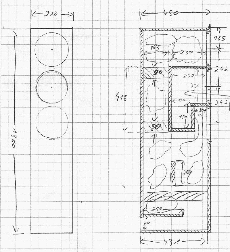

                            @Volker: Damit Du heute noch was zum Basteln hast, schon mal vorab eine Skizze. Da wo der Pfeil auf das MT-Gehäuse zeigt, soll stehen: "7 Matten Schafwolle (3,5 Beutel)". Wenn Fragen auftauchen, anrufen oder PN schicken!
                            Zuschnitt 19 mm:
                            1 x Front.....................1300 x 270
                            2 x Seiten.................. 1300 x 431
                            2 x Deckel/Boden.......... 232 x 431
                            1 x Rückwand...............1182 x 232
                            1 x MT-Deckel................230 x 232
                            1 x MT-Boden................149 x 232
                            1 x MT-Rückwand...........418 x 232
                            1 x MT-L.......................131 x 232
                            1 x MT-L.........................99 x 232
                            1 x BR-Tunnelbrett.........250 x 232
                            2 x Versteifung..............80 x 163
                            1 x Versteifung.............200 x 237
                            1 x Versteifung..............80 x 412
                            Admin

                                das geht da aber reichlich eng zu hinter dem untern GF 200,sollte man da nicht lieber etwas mehr Platz lassen und das Mitteltongehäuse in der Art noch etwas nach oben bauen?
