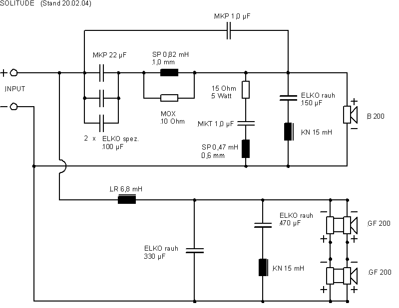

    Hallo zusammen!
    Man wird ja auch nicht dazu gezwungen, diesen Kondensator als rauhen zu nehmen!
    Was auch ein sehr guter Kompromiß ist:
    470uF durch z.B. durch 4x100uF glatt-Folie und 1x 68uF MKT zu ersetzen.
    5378 TONFREQUENZ-ELKO SPEZIAL 100,0 µF 4,50 EURO
    5339 MKT 68,0 µF 18,92 EURO
    Das sind zusammen 36,92€ ich denke, das ist doch ganz akzeptabel oder?!?
    Im kritischen Hochtonbereich hat dann "nur noch" der MKT einen Einfluß. Wer will kann auch diesen z.B. noch durch einen 47uF MKT und einen 22uF MKP ersetzen!
    Aber mal ehrlich, wer traut sich im A-B-Vergleich denn überhaupt zu, den Umterschied zu höhren.
    Rauh und glatt/MKT=> schon möglich
    aber glatt/MKT(als Kombination) und MKP => halte ich für verdammt schwierig
    Gruß,
    Sebastian!

                    @ Admin und eventuell Volker: Ist die weiter oben hingemalte Weiche schon amtlich, oder gibt's da noch Änderungen?
                    • volker
                      • 24.12.2000
                      • 2003
                      #355
                      Hi Broesel,
                      nein noch nicht amtlich, Admin probiert noch was. Warte mal ab!
                      Gruß, Volker

                          @ broesel: Wir (wenn mich nicht alles täuscht, war es vor allem "Sebastian79", siehe oben) haben in den letzten Tagen viel ausprobiert. Das Ergebnis kann sich sehen lassen. Am Wochenende will ich mehr rausrücken. Die Weiche ist allerdings ziemlich kompliziert geworden, so dass ich unbedingt die Bedenken gegen viele Bauteile - sinnvoll eingesetzt - ausräumen muss.
                          Ich kann sagen, wir haben das Ziel erreicht.: 90 dB/ 2,83 V/m; Tiefbasspegel bis zum Abwinken, Charakter des B 200 voll erhalten und das auch noch bei höchstem Pegel.
                          Admin

                                Hier also die (vorläufig) letzte Version der Weiche.
                                @ Sebastian: Ich hab schon wieder alles über den Haufen geschmissen und eine neue Weiche gemacht (sorry). Damit konnte ich oberhalb 50 Hz noch knapp 2 dB rauskitzeln. Am Montag müssen wir die Vor- und Nachteile der beiden Versionen diskutieren und einen Hörtest machen.
                                Admin
