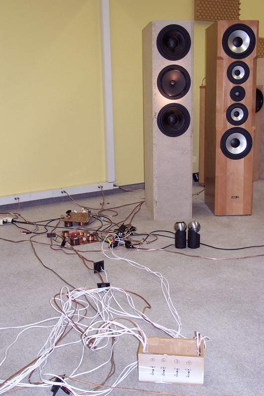

                      An diesem Foto kann man sehen, wie wir in der letzten Woche (immer wenn mal Zeit war) die Weichenabstimmung der Solitude vorgenommen haben. Wir haben hier den Aufwand nicht gescheut, zwei Weichenversionen durch vier Umschalter direkt vergleichbar zu machen (in Stereo). Bei den dünnen Kabeln wird es den gestandenen High-Ender grausen. Aber wir wissen, dass die wirklichen Klangunterschiede nicht von den Kabel abhängen sondern woanders begründet sind.

                      • volker
                        • 24.12.2000
                        • 2000
                        Ist ja Irre was ihr da macht. Dickes Lob von mir, werde ich mir sehr gerne anhören kommen.
                        Melde mich per PM
                        Gruß, Volker
