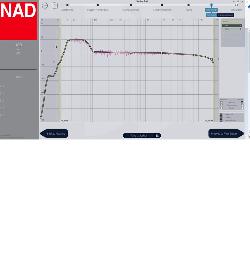

    Ach ja: Es ist die Harman-Zielkurve, die lediglich im Bassbereich auf meine Wünsche hin angepasst wurde. Ansonsten keine Spielereien

      Oh, das ist ja fast ein Sprung.....die Harman Zielkurve ist da wesentlich sanfter......

        @Fosti: Das stimmt! Ich mag das
        Aber deswegen meinte ich auch, dass man das ohne DSP nicht bei der Monitor hinbekommt.
        Das ist der Nachteil an einer reinen Passivbox.
        Allerdings werde ich den Threadersteller vermutlich kurzfristig einmal mit einem MiniDSP mit Dirac besuchen. Dann wird man feststellen, ob es damit erledigt ist (wovon ich stark ausgehe).

          mit dieser Kurve verstehe ich, dass du eine "normale" passive Box schlecht findest.

            Das Ergebnis wird sein, er kauft miniDSP mit Dirac und 2x1kW Verstärker. Ich hoffe er lebt glücklich alleine. Du kannst Dir vorstellen, wie viele Paar Schuhe du einer Frau kaufen kannst. Mehme Helm und kugelsichere Weste mit.
            Diese Canton Ergo 122 hat doch vor Jahren deine Zielkurve eingebaut gehabt. Ich denke wir sehen die Monitor wieder in Kleinanzeigen.

              Klar,wobei Bass natürlich nicht alles ist.
              Auch im Hoch-Mittelton leistet Dirac ganze Arbeit
