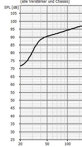

      Die Monitor kann mit Ach und Krach 50 Hz, da braucht es einen Subwoofer.
      Die VIB 170 BP kommt auf 35 Hz, zum Vergleich....
      Hmm ich habe damals auf dem Treffen noch mit Friedemann den Banditen Galopp über die Monitor gehört .....da wäre die VIB 170 BP "verreckt"....35Hz hin oder her

                Die Monitore sind nicht auf Tiefbass ausgelegt, sondern Pegel. Natürlich kannst du Tiefbass anheben mit einem EQ.

                    Versuch mal, die BR-Kanäle mit Textilien zu stopfen. Bringt wahrscheinlich nichts, aber man sollte es probiert haben. Der Basspegel wird dadurch insgesamt geringer, aber der Tiefbass wird nicht durch den "akustischen Kurzschluss" beeinträchtigt. CB lässt sich normalerweise auch besser EQen, hat aber einen geringeren Max-Pegel.
                    Die Monitore stehen an den gleichen Stellen wie die Cantons? Die Position der Boxenfronten ist dabei ausschlaggebend.

                        Ich glaube, Du hast Dich leider nicht richtig informiert, vor dem kauf; wie Jürgen ( und ich auch) schon schrieb, sind die Monitor KEINE Boxen, die auf Tiefbass ausgelegt sind, da hast Du falsche Erwartungen!!!
                        Das die Cantons da mehr Bass wiedergeben können, glaube ich sofort.
                        Und wenn Du im Hifi-Wiki nachschaust, steht bei der Canton 20 - 30000Hz (-3dB) und bei der Monitor 30 - 35000Hz (-10dB)!

                              Bei deinen Raummaßen hast du Resonanzen (Raummoden) bei 48 und 52 Hz. Das hörst du als Dröhnen. Darunter sinkt der F_gang deutlich.
