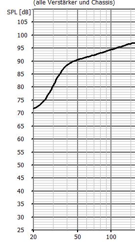

    Bei deinen Raummaßen hast du Resonanzen (Raummoden) bei 48 und 52 Hz. Das hörst du als Dröhnen. Darunter sinkt der F_gang deutlich.
    Du hast also ein Bassdröhnen ohne Tiefbass.
    Eine geschlossene Box hebt unter 35 Hz um bis zu 8 dB an und darüber wird der Pegel um bis zu 4 dB gesenkt. Das müsste besser klingen.
    Weiteres Anheben des Tiefbasses verbessert weiter, entweder mit EQ oder du vergrößerst die Spule im Tiefton von 1,5 auf 3 mH.
    Dröhnen wird dir wohl erhalten bleiben. Was da hilft, ist ein Subwoofer mit vogeschaltetem Antimode, das misst sich automatisch ein.
    Außerdem die Font-LS auf "small" betreiben.
    Die Monitor ist und bleibt aber die falsche Box.

          Bei mir waren die Monitor bei 35 hz steilflankig abfallen bzgl. der Zielkurve.
          Und bis 35 hz machen die Monitor Monsterpegel.
          Das Problem ist der Raum.
          Meiner Meinung nach ist das ohne Antimode oder Dirac nicht in den Griff zu bekommen.
          Ich habe dem Kollegen auch Hilfe angeboten und würde mit Dirac vor Ort entsprechend einmessen.
          Mit dem AZ1 und einer normalen Basserhöhung ist da nix zu machen

              Ja, die 35 Hz macht die Monitor in DEINEM Raum, ansonsten nicht!
              Original von der Visaton-Homepage.....
              Das passt hervorragend zu dem, was im Hifi-Wiki steht.

                  Die Monitor machen bei 40 hz 90 db und Vertragen 600 Watt Sinus!
                  Also sind theoretisch Spitzenpegel von ca 117 db möglich.
                  Bei 35 hz noch etwa 112db.
                  Das sollte wohl ausreichen.
                  Aber klar,dafür muss man die Monitor entzerren, sonst passiert untenrum nix.
                    Und ein Subwoofer bei der Monitor ist tatsächlich vollkommen überflüssig.
                    Die Pegelreserven der 4 TIW sind gigantisch.
                    @Fog1974:
                    Warum Dirac/Antimode wunder bewirken kann? Weil es Raummoden mildert und Du gezielt den Bass auf deine Bedürfnisse anpassen kannst. Das ist mit einer normalen Bassanhebung in deinem AZ1 einfach nicht möglich

                        Die Monitor können bis 35 hz sehr hohe Pegel fahren.
                        Das ist für Normalsterbliche mehr als ausreichend tief.
                        Hat der Threadersteller ja auch gesagt und bei mir entsprechend gehört.
                        Die wenigsten Menschen kennen echten Tiefbass.
                        Nur weil auf einem Subwoofer „bis 20 hz“ steht,kann er das doch meistens nur mit
                        Mini-Pegeln.
                        Die Monitor können aber daraufhin optimiert werden (also nicht auf 20 hz, das dürfte klar sein;-)...)
