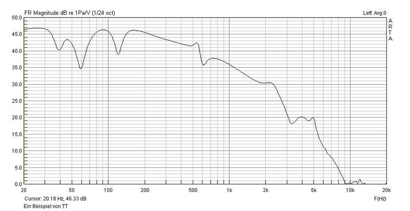

                          #57
                          @Bernd:
                          Es gibt nur eine Lösung:
                          Antimode oder Dirac.
                          BigBox du hast bestimmt die Einstellung des Diracs für die Monitor gespeichert. Kast du mal eine Messung machen, wo du den Ausgang des Diracs an den PC Eingang gibst und zB mit ARTA misst und mir/uns zeigst. Mich würde es sehr interessieren, wie Dirac es macht.

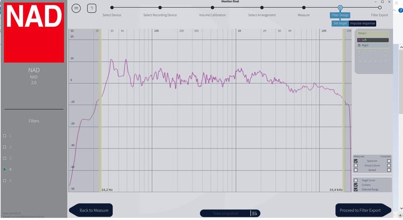

                            #58
                            @Markus123:
                            Wie Messungen habe ich noch gespeichert.
                            Bei mir ist Dirac im NAD 658 eingebaut (kein PC).
                            Daher könnte ich nur die Messungen einstellen. Hilft Dir das?
                            • Markus213
                              • 11.03.2017
                              • 886
                              #59
                              Ja, gerne.
                              • BigBox
                                • 25.12.2006
                                • 896

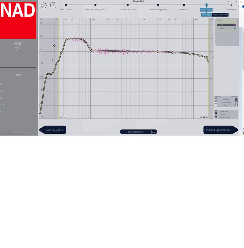

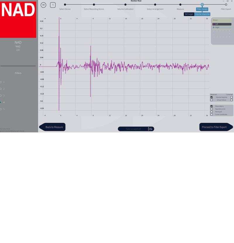

                                #60
                                Hier einmal die Messung (linke Box) und die Impulsantwort.
                                Dann die korrigierte Kurve mit der Anpassung.
                                Dirac hat einen Headroom von über 10 dB, daher ist die Erhöhung im Bassbereich unkritisch und übersteuert nicht.
