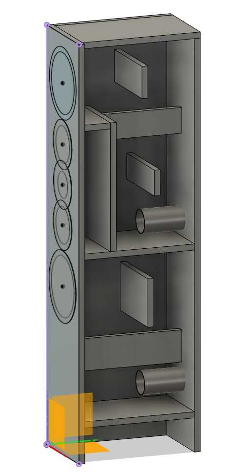

            ein erster Entwurf
            Hallo walwal, darf ich dich um einen prüfenden Blick über den Entwurf bitten?
            Das wäre jetzt der erste grobe Entwurf des Aufbaus. (Verstärkungen beim Korb fehlen noch, wie auch die Fase im MT/HT Bereich)
            Ich habe mich an Nicos Entwürfe gehalten, jedoch auf dein Anraten hin 2 mal BR 15cm eingebaut. Bei den BRs und den Verstrebungen bin ich mir nicht sicher ob ich die so machen darf...

              Ich finde das Einbringen von Dämmwolle evtl. ein bisschen diffizil. Sie darf schließlich keinesfalls vor den BR-Kanal fallen.
                • 28674
                Das muss man verhindern, ist klar. Rohre nach oben verlegen?
                Auch die Ausschnitte für die Mitteltöner innen anfasen. Vor dem Zusammenbau.
                  • 5683
                  Was mit noch einfällt: Die Fräsungen für die TT sind schwierig, weil sie direkt an die MT grenzen. Akustiksch bringt das keinen Vorteil.
                    • 28674
                    Stimmt, 5 mm solten es sein.
                    Als Bassreflexrohr

                      Ok, ich werde alle inneren Versteifungen abrunden. Wäre es von Vorteil hier Ringverstärkungen mit Kreuz (so wie sie z.B. die Atlantis besitzt) anstelle einzelner Stege einzusetzen? Dann könnte ich auch die Füllung besser abgrenzen.
                      Ich habe im Forum leider wenig über die Position von Bassrohren gefunden, außer dass Raummoden durch den Boden verringert werden wenn sie höher angebracht werden.
                      Wie weit soll ich sie nach oben ziehen?
                        • 28674
                        Das meinte ich nicht. Sondern die Ausschnitte für die Al 130 aauf der Innenseite der Schallwand. Dort, wo Schrauben hinkommen, freilassen.
                        http://forum.visaton.de/showthread.php?t=23692
                        Die Rohre wirken besser in Wandnähe, also so weit nach oben, wie es geht.
                        Ringverstärkungen können nachteilig sein. Aber so tragisch wird es nicht sein, kannst es machen. Ist irgendwie sauberer.

                              Noch ein Detail über das ich gerade stolpere:
                              @Jörg oder Nico?
                              Wie tief soll ich die Ausnehmungen für die Lautsprecher (HT und MT) einfräßen, damit das ausgefräste WG oben und unten bündig mit der Schallwand bzw. den MT abschließt?
                                • 28674
                                Du meinst: Je mehr du weg nimmst, un so mehr hast du Kanten am WG, oben und unten?
