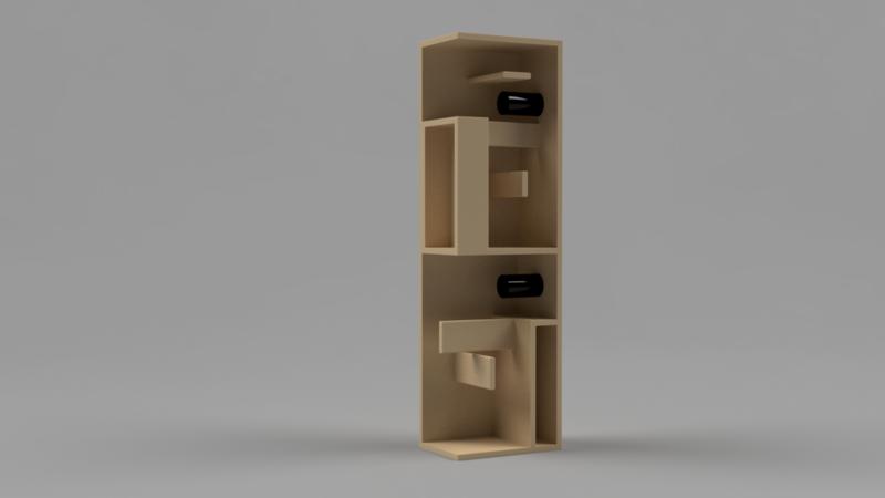

              Nächste Designstufe:
Name: Concorde WG 2BR v16.jpg
Ansichten: 1
Größe: 8,2 KB
              Ich habe jetzt die Kammer für Weichen bzw. Hypex mit Innenmaß 380 x 70 eingefügt. Bei einem Hypex 252 oder 253 wären noch ca 15mm Platz hinter dem Verstärker. Habe keine Erfahrung wie warm ein Class D Verstärker wird....
              Damit hätten die beiden TT ein Volumen von 42,06 und 41,7 Liter (delta = 0,3)
              (Verstrebungen bereits abgezogen)
              Sollte ich noch 10mm mehr Tiefe für den (falls ich mal aktiviere) Verstärker einplanen? Das untere Volumen verringert sich dann auf 40,8 (delta = 1,22 Liter)
              PS: Die zusätzliche Versteifung bei MT/HT ist momentan nur ausgeblendet

                #82
                Class D ist eher kühl.
                  • 28847
                  #83
                  Meiner mit 1000 W wird nur handwarm bei langem, lauten Hören.

                    #84
                    das müsste so noch ok sein. grade wenn man aktiviert und noch entzerrt, ist dieser mini Unterschied eh nicht hörbar. Aber eigentlich bräuchte die Kammer gar nicht so groß werden. Hast du dir spaßeshalber schon das stepfile von der Hypex Homepage runtergeladen und mal in dein 3D Modell reingeladen? Der 253er Amp braucht doch nur die halbe Breite der Concorde. Da könnte man (wenn man will) noch wieder einen Liter rauskitzeln.
                    https://www.hypex.nl/product/fusionamp-fa253/157

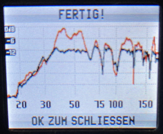

                      ich habe vorhin meine Concordes wieder in Betrieb genommen. Die letzten 5 Wochen hatte ich ausschließlich meine Studio 3 an den Endstufen und dem Antimode. Nun aber wieder alles zurück gebaut und neu eingemessen. Ich habe nach dem Einmessen mal ein Bild vom Display des Antimode gemacht.
                      Ist zwar nicht so hübsch, aber man kann trotzdem sehr deutlich erkennen was der Raum aus den (geschlossenen!) Concordes gemacht hat und was die Kiste korrigiert und was sie nicht korrigiert. Mein Wohnzimmer hat recht ähnliche Maße wie die von Manfred, allerdings nur 2,55m hoch. Die Überhöhungen sind EXTREM schlimmer als die paar Kerben bei 77 und 100 Hz. Bei 130 Hz hat die Automatik das Tal angehoben und davor und dahinter die Berge begradigt. Heute übrigens mal mit Subsonic Filter getestet, mache ich aber wahrscheinlich wieder aus.
                      Obwohl die Studio 3 ähnlich korrigiert wurden und der Graph hinterher auch schick aussah und ich nach den 5 Wochen auch der Meinung war, dass die S3 prima klingen, bin ich jetzt nach 2 Stunden erst mal wieder sicher, dass die Concorde einfach noch zwei Ligen drüber spielt. Der Detailreichtum und die Präzision sind echt wahnsinnig gut und sie machen schon bei geringeren Pegeln total Spaß. Und sie machen das sooo lässig... Nur ein wenig mehr Tiefstbass würde ich mir noch wünschen. Wie sich das anhört und vor allem wie viel Raum der Subwoofer sich dann gönnt, konnte ich ja schon bei Jörg bestaunen.
                      Concorde in BR und natürlich korrigiert müsste man mal testen. Ich freue mich für die beiden Neubauer auf jeden Fall schon mal. Da wächst etwas ganz feines in euren Bastelkellern oder Garagen. Haltet durch und bleibt am Ball, es lohnt sich!

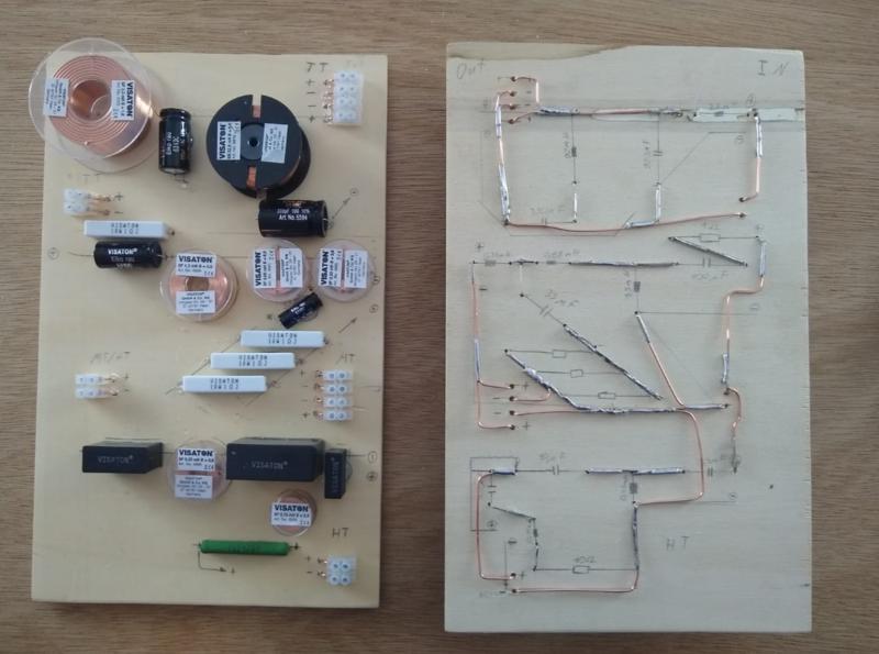

                            Weichen sind schon mal fertig.
                            Wenn jemand ein Fehler auffällt, darf er das gerne Sagen
                            Morgen müsste der MDF Zuschnitt fertig sein.

                                Leider kann ich die Abstände der Spule nur schwer einschätzen.
                                Und ich bin kein erfahrener Weichenbauer.
                                Aber ich meinte mal gelesen zu haben, dass man nie alle Spulen nebeneinander in der gleichen Ausrichtung auf die Platine setzen sollte. Das ist ja quasi ein Trafo ohne Eisenkern.
