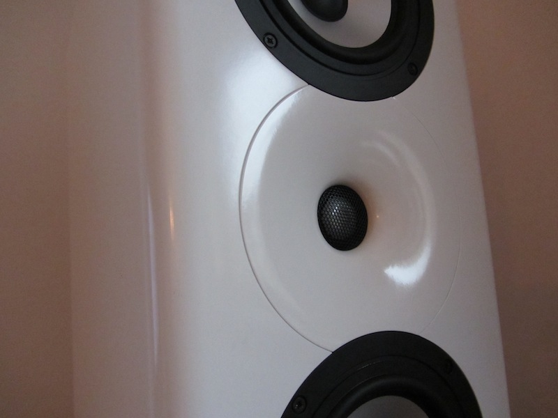

      Genau, Nico hat es hier mit dem Messschieber sehr gut veranschaulicht:
      http://forum.visaton.de/showpost.php...78&postcount=4
      Ist diese Kante bzgl. der vertikalen Abstrahlung egal?
      Ich könnte auch das angefräste WG anheben und wäre oben und unten plan.
      Edit: Habe dein inzwischen gepostetes Bild gesehen. wie weit sind die MT vom HT da weg?
        • 28798
        Die Abstrahlung wird nicht merkbar beeinflusst, ich würde es nicht übertreiben mit dem Einfräsen, das macht so gut wie keinen Unterschied im Klang. Und wenn du oben bündig machst, ist es seitlich zu tief.
        Wenn du willst, nimmst du das eckige WG, machts es rund (ohne Schrauben), klebst es ein und schleifst alles passend, am besten in Korpusfarbe lackiert.

              Zitat von Ignis Beitrag anzeigen
              Wie tief soll ich die Ausnehmungen für die Lautsprecher (HT und MT) einfräßen, damit das ausgefräste WG oben und unten bündig mit der Schallwand bzw. den MT abschließt?
              Wenn ich die Frage richtig deute, dann geht es hier um die Einfrästiefe vom WG in die Schallwand, richtig? Da musst du sehen, wie tief deine Restdicke vom WG nach dem Runddrehen noch ist. Die eckige Variante hat (glaube ich) irgendwo im Randbereich eine Stufe. Falls du das runde WG nimmst einfach gemäß Zeichnung, oder ich bin auch immer Fan vom Messen des vorhandenem Materials.
              Das runde WG ist gemäß Zeichnung an der Stelle 4,2 mm dick.
              https://www.visaton.de/de/produkte/z...guide-wg-148-r
              Dieses würde man als erstes in die Schallwand einlassen und danach die Ausschnitte für die AL130 einbringen. Dann dürfte es am besten passen. In irgendeinem verlinkten Thread konnte man das gut auf einem Bild erkennen.
              Ich hoffe, dass ich nicht auf eine total anders gemeinte Frage geantwortet habe.

                  Doch, die Frage war wegen der Kante WG zu Al, weil das WG dort tiefer liegt. Der AL-Korb steht etwas über.
                  Habs gemessen:
                  1 cm einfräsen: 0,7 mm
                  1,5..................0,8.....
                  2,o..................1,1...
                  Messfehler+- 0,1 mm
                  Wie mers mächt irschendwo basst net.
                  Damit leben oder am WG die Stufe auffüllen. Oder das WG auf 12 cm abdrehen und keine Einfräsung machen. Akustisch vertretbar, hatte ich mal aus MDF gemacht und messen lassen.

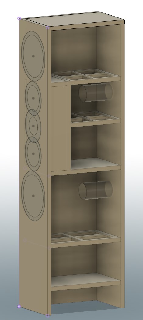

                        Ok, ich werde alle inneren Versteifungen abrunden. Wäre es von Vorteil hier Ringverstärkungen mit Kreuz (so wie sie z.B. die Atlantis besitzt) anstelle einzelner Stege einzusetzen? Dann könnte ich auch die Füllung besser abgrenzen.
                        Mir ist beim Betrachten deines 3D Modells noch aufgefallen, dass es keine Aufdopplung der Seitenwände im MT Kasten gibt. Ich hoffe die sind nur ausgeblendet, sonst gibt es eine gemeine Überraschung wenn du die breiten Fasen anbringst...
                        Nico

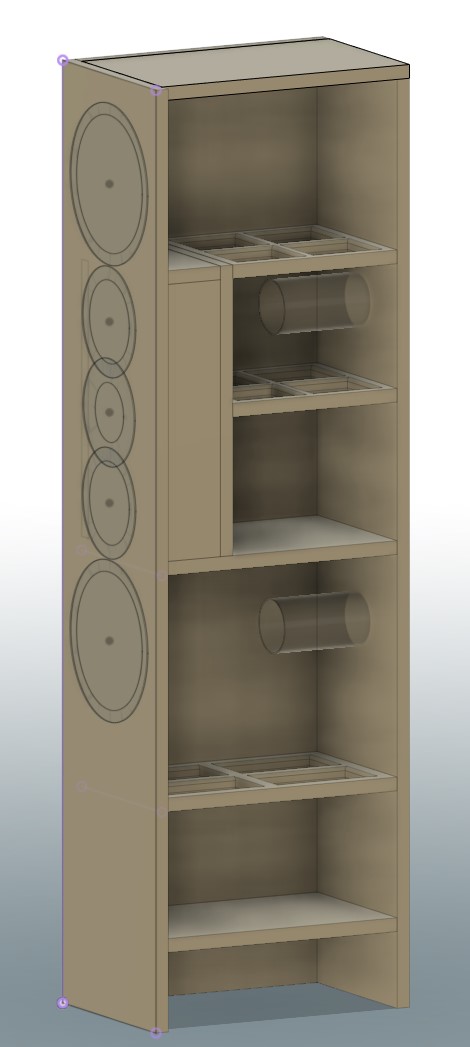

                                Darf man die BR auch direkt hinter dem TT anbringen?
                                Momentan sieht mein Plan so aus, wobei ich bezüglich der BR noch nicht zufrieden bin...
Name: Concorde WG 2BR Grobentwurf mit Ringverstärkung.jpg
Ansichten: 1
Größe: 49,6 KB
                                Wenn sich die Ringverstärkungen bezüglich Resonanzen nicht wirklich auszahlen dann werde ich den Mehraufwand sein lassen.
                                @Nico, Jörg:
                                Die zusätzlichen Korbseitenwände hatte ich bedacht
                                Bei der Rundfase hoffe ich dass ich es mit Frässchablone (à la Jörg) und einem Kopierring direkt fräsen kann... vor dem Arbeitsschritt habe ich am meisten Respekt....
