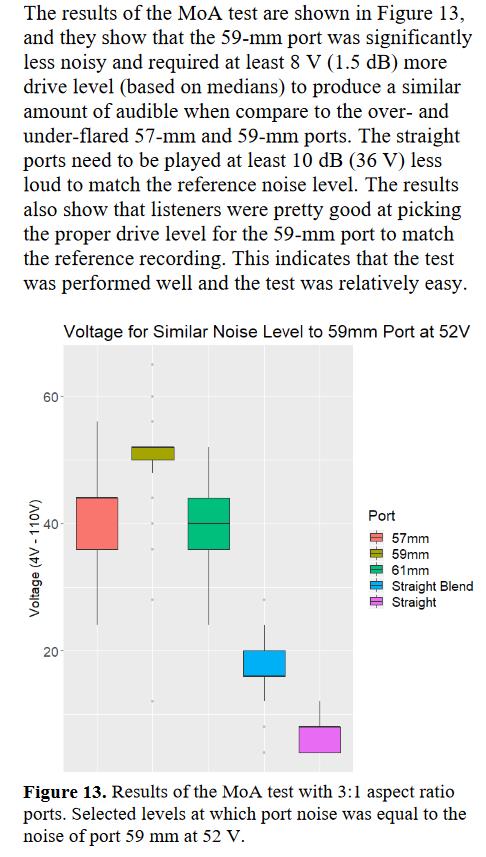

        Also wären Rohre besser. Bei rechteckigen Kanälen ist die Strömung wahrscheinlich nicht so sauber.
        Das mit der Rundung habe ich aber schon oft gelesen, nicht nur von Herstellern, auch als wissenschaftliche Studie. Es soll ja außer Klirr noch Strömungsverluste geben, was die Wirkung verringert. Ich gehe davon aus, das dies stimmt. Ist ja kein großer Aufwand, so was zu machen. Bei dem Subwoofer habe ich beide Rohrenden verrundet.
        Artikel dazu
        https://www.comsol.de/paper/download...zola_paper.pdf
        "... Gerade Ports weisen eine um mindestens 10 dB schlechtere Leistung auf als optimal ausgestellte Ports...."
        Die Rohre wurden mit Sinustönen bis maximal 120 Hz getestet und erzeugten Obertöne bis zu 1000 Hz. Messungen und Hörtests ergaben, dass gerade Rohre eindeutig am schlechtesten waren. Im Anhang sind viele Quellen genannt. Ich denke schon, dass man der Untersuchung trauen kann.
        "....Die Ergebnisse des ...Tests sind in Abbildung 13 dargestellt. Sie zeigen, dass der 59-mm-Anschluss deutlich leiser war und mindestens 8 V (1,5 dB) mehr Leistung benötigte, um im Vergleich eine ähnliche hörbare Menge zu erzeugen zu den ... 57-mm- und 59-mm-Anschlüssen. Die geraden Ports müssen mindestens 10 dB (36 V) weniger laut abgespielt werden, um dem Referenzrauschpegel zu entsprechen. Die Ergebnisse zeigen auch, dass die Hörer ziemlich gut darin waren, den richtigen Laufwerkspegel für den 59-mm-Anschluss auszuwählen, um die Referenzaufnahme abzustimmen. Dies zeigt an, dass der Test gut durchgeführt wurde und der Test relativ einfach war..."

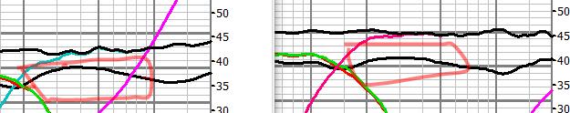

              Die Wirkung des WG sieht man hier, der indirekte Schall um 3 kHz ist bei der Vox zu laut, das klingt hart. Was je nach Raum unterschiedlich ausfällt.

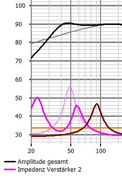

                Die Abstimmung beeinflusst den F-Gang, Beispiel hier mit 20 und 40 Hz und den Maximalpegel. Wenn dein Raum bei 40 Hz den Bass verstärkt, wäre die 40Hz Abstimmung falsch. Du kannst das zwar mit DSP exakter korrigieren, aber es ist besser, wenn man nicht so viel korrigieren muss.
                Die 20 Hz ist aber kaum realisierbar.

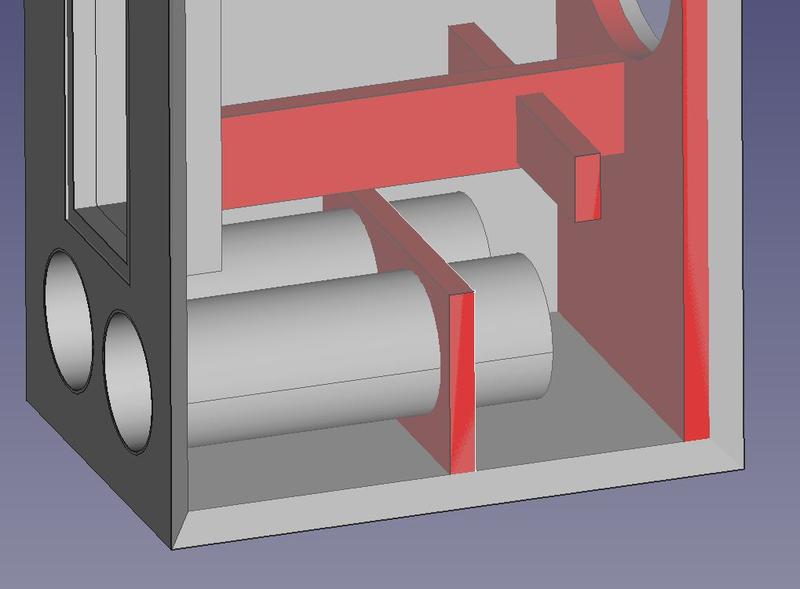

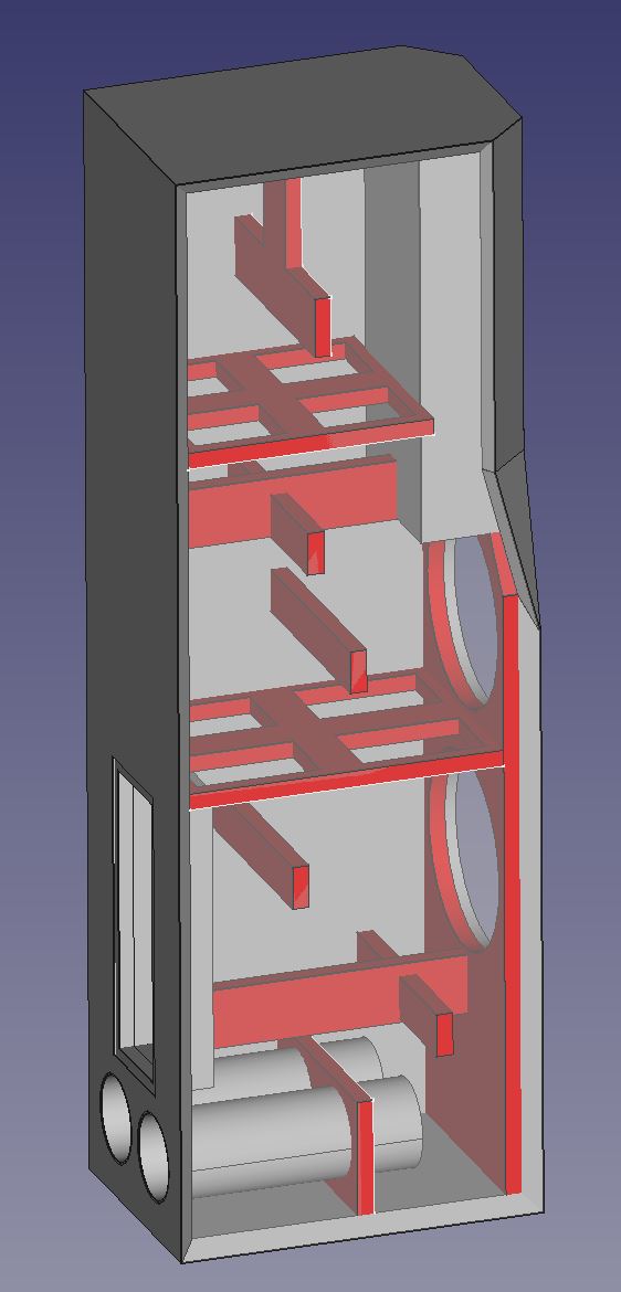

                    Habe die BR-Rohre (zwei 10 cm x 30 cm) mal eingezeichnet (vgl. Bild 1). Werde Rohre mit "Trompeten" am Ende verwenden, damit keine scharfen Kanten.
                    Habe zudem noch weitere Verstrebungen geplant (vgl. Bild 2). Meinst du das reicht?

                      Verstrebungen reichen.
                      10 cm-Rohre sind zu viel, nimm 2 x 8 cm.
                      Oder 2 x 9 cm
                      https://www.caraudio-store.de/Audio-System-AERO-PORT
                      Und das Mittelteil einkleben (kann Pappe sein) so lange machen, dass die Trompete 8 cm Abstand zu Wand hat.
                      Das hier passt wohl
                      https://www.ebay.de/itm/163695333730
                      2 Stück ergeben 28 Hz, bis zu 100 dB. Optimal

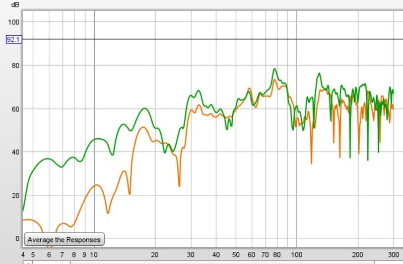

                            Ich habe inzwischen kurz FG gemessen mit verschiedenen BR-Kanälen, vgl. Bild.
                            Variante 1 (braue Kurve): Fläche: 8 cm x 27 cm = 216 cm2, Länge: 27 cm
                            Variante 2 (grüne Kurve): Fläche: 4 cm x 27 cm = 108 cm2, Länge: 30 cm
                            Der FG wird in Variante 2 (grün) unter 30 Hz angehoben. macht das Sinn?
                            Messung war bewusst bei wandnaher Aufstellung, so wie es effektiv auch sein wird.
                            (-> Die zwei Rohre mit 7 cm Durchmesser hätten eine Fläche von zusammen 77 cm2)
                              • 28724
                              #89
                              Man sieht, dass braun fehlangepasst ist, grün kommt etwa hin. Ist der Raum 5,5 m lang? 4,4 m breit?
                              Mit den Trompetenrohren könnte es besser werden, weil die nicht so starke Verluste haben wie der eckige und kantige Kanal.
                              2 Rohre mit 9 cm und 35 cm Länge gehen auch noch und können etwas mehr Pegel. Mit Trompetenenden müssen die Rohre etwas länger als berechnet sein. Auch die BR 25.50 von Visaton gehen, wenn ein Verlängerungsrohr mittig verbaut wird. Sind nicht perfekt, aber können gut verbaut werden, da abgewinkelt.
                              Unter 20 Hz traue ich den Messungen nicht. Keine Ahnung, was da passiert. Vieleicht ist ein Laster vorbeigefahren oder die Waschmaschine schleuderte...ist egal, da hört man nix - bei dem Pegel.
