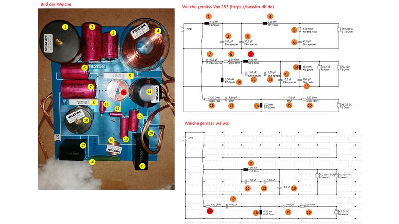

    Auch ich hatte die 252 und die entsprechenden Probleme. Damals wurde die Vox durch eine teilaktive Concorde (HiFi-Akademie) ersetzt. Eine Teilaktivierung tut der Vox sehr gut.
    Hier die aktive und passive Weiche.
    Die Hypexe sind die bessere Variante (gab es damals nicht). Der 122 ist zu schwach, der 252 ist gut.
    Die aktive Weiche kannst du ja mit den von mir genannten Werten einstellen, dann solltest du aber auch die Raummoden mildern. Dazu messen oder Sinustöne abspielen und NUR die Peaks zur Hälfte abschneiden. Es ist auch sinnvoll, den zu lauten Bereich um die 4000 Hz runter zu pegeln nach Gehör. Aktiv ist das einfach, erfordert aber etwas Geduld.
    Dann hast du einen prima Lautsprecher.

      den Vorschlag von walwal folgen und dabiii nicht vergessa die 9 Teile aus der Weiche zu entfernen.

        Was bei der Weiche weg muss, sieht man ja in Boxsim.

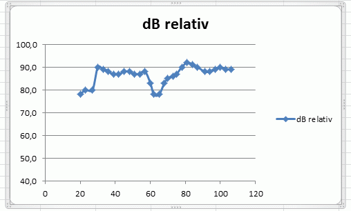

                            Die größte Verbesserung ergibt sich (meist) durch die Milderung der Raummoden. Die Vox wurde bei mir durch die teilaktive Concorde Mk3 ersetzt, die im Bass (auch einer aktivierten) Vox überlegen ist durch die zwei Frontbässe klingt es knackig und klopft auf das Brustbein.
                            Messung am Hörplatz. Die Senke kann + soll nicht angehoben werden, stört aber nicht.
                            Aber ohne Korrektur der Raummoden (Messung am Hörplatz + Verstärker mit DSP) konnte ich manche bassbetonten Titel nicht anhören. Moden zur Hälfte gekappt (bis zu minus 10 dB) und alles geht.
                            Der Subwoofer in (getrennten) TV-System wurde mit dem Antimode Cinema korrigiert, einfach sagenhaft, was das ausmacht!
                            Grüne Kurve ist Messung am Hörplatz.
                            Klingt angeberisch, aber ein linearisierter Bass deklassiert (fast) alle passiven Lautsprecher.

                              @walwal: vielen Dank vor allem dir für die ausführliche Antwort und die Projektdatei. Ich werde das genau so machen. Doch bevor ich anfange, die Weiche auseinander zu nehmen, noch kurz eine (sehr praktische) Frage. Als Vorbereitung habe ich ein Foto der Weiche gemacht, und diese mit dem Weichenplan von Visaton sowie deiner Datei verglichen. -> siehe Bild, hoffentlich nicht zu klein.
                              Ich stelle fest:
                              A) eine Spule auf der Weiche (Nr. 9) ist etwas anders als im Plan von Visaton (1.0mH vs. 0.82mH)
                              B) in deinem Plan ist Spule Nr.9 die dieselbe wie auf meiner Weiche.
                              C) auf deinem Plan ist ein Widerstand (Nr. 16) 4 Ohm, auf meiner Weiche und im Visaton Plan 2.2 Ohm
                              also A) ist ja egal, vielleicht eine ältere Version(?). Du scheinst die gleiche Spule auf deinem Plan zu haben wie ich auf der Weiche (B), also brauche ich keine neue Spule. Aber einen Widerstand mit 4 Ohm müsste ich noch bestellen, denn Nr. 16 auf meiner Weiche ist 2.2 Ohm. Sehe ich das richtig?
