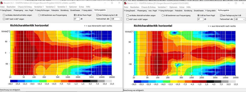

      Im Sonogramm siehst du die Verbesserung, der Oberbass ist jetzt da (der hatte mir und anderen immer gefehlt), Frequenzgang ist auch deutlich besser.
      Es bleibt die zu breite Abstrahlung im Hochton, da gehört ein Waveguide hin, aber als Notlösung kannst du den Bereich von 3-7 KHz leiser machen. Nach Gehör geht das ganz gut.

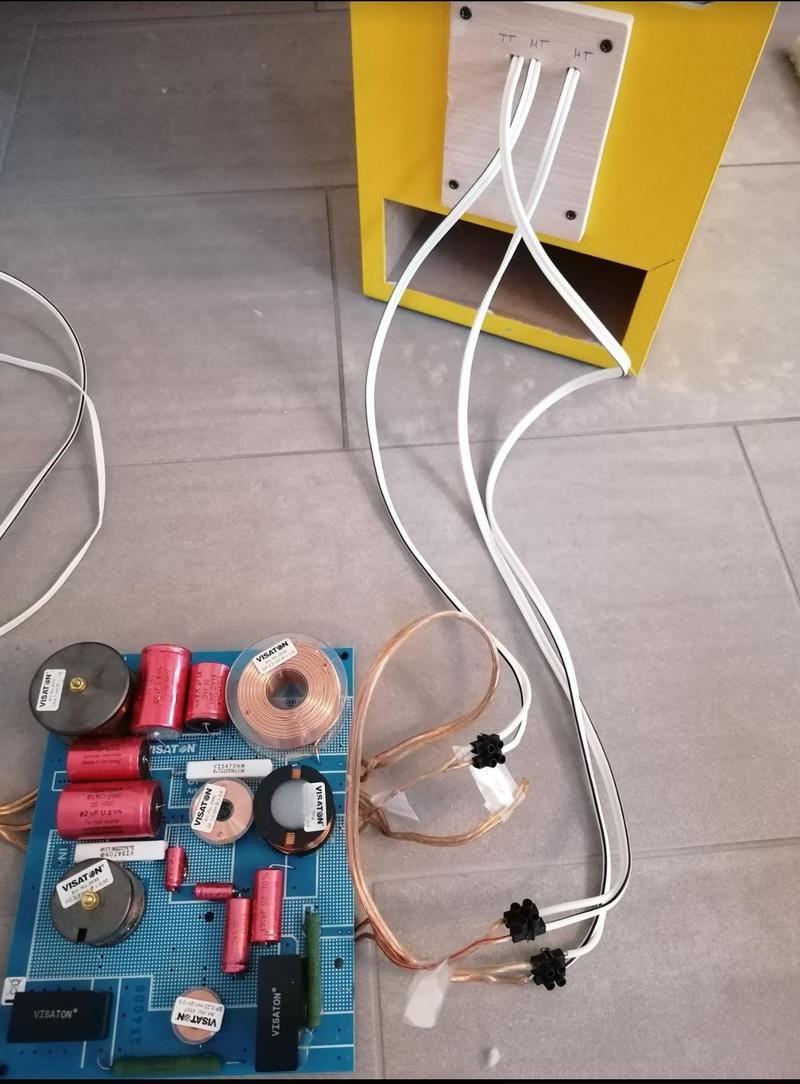

        Danke walwal, auch für die praktischen Tipps. Bild 1 zeigt, wie ich das gelöst habe: Terminal provisorisch durch eine Stück Holz ersetzt und TT, MT und HT Kabel durchgezogen. So kann ich alle Varianten testen.

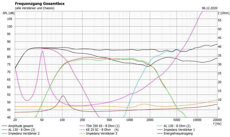

        Warum der Bereich 30-50 Hz entgegen der passiven Variante plötzlich so linear ist, verstehe ich technisch nicht ganz (Phase?). Aber auch davon erhoffe ich mir sehr viel.

          Der Buckel kann verschiedene Ursachen haben. Jedenfalls bringt die Aktivierung der Vox viel.

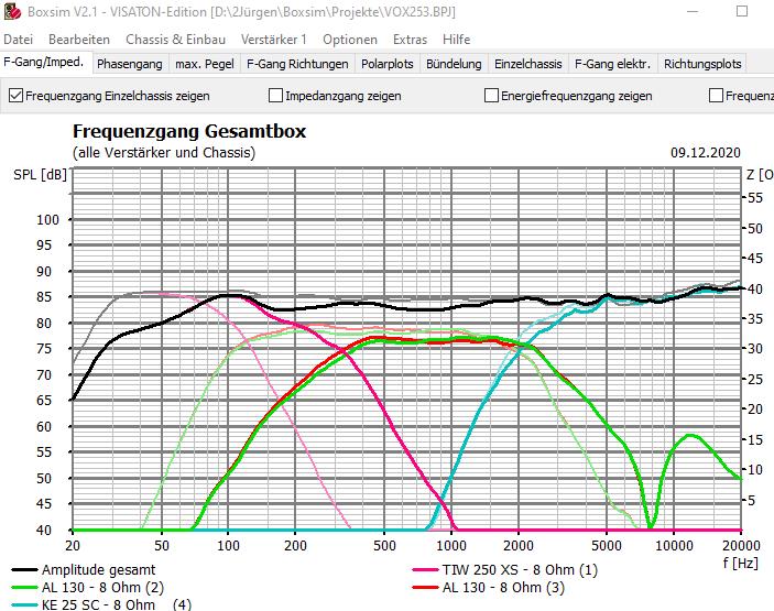

              Die These, dass der Mittelton nicht stimmt, wird durch Boxsim widerlegt. Weder im Frequenzgang noch im Maximalpegel. Und ein größeres MT-Volumen bringt weniger Pegel....was aktiv schnuppe wäre.

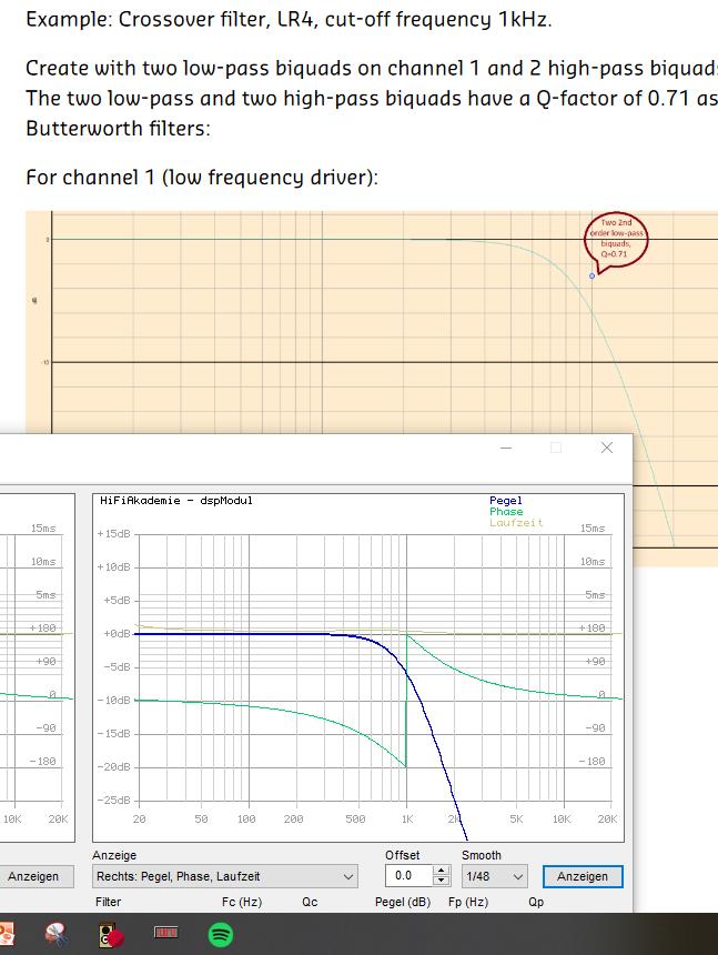

                    BoxSim Parametrische Equalizer Q
                    Q ist nicht immer gleich überall. Heisst Q in BoxSim und Q in Hypex oder MiniDSP oder sonst wo können unterschiedlich definiert sein.

                        Der Hypexfilter wird doch grafisch angezeigt? Dann setze doch man einen Tiefpass 100 Hz mit LR4 und PEQ mit 300 mit Q5 und 5 dB. und vergleiche Boxsim und Hypex. Wenn kein Unterschied, ist alles gut.

                          Jetzt habe ich mal Boxsim und Hifi-Akademie verglichen, ob Q gleich behandelt wird. Antwort: JA.
                          Dazu habe ich für den LR 4 (aus 2 x BW 2)den TIW entzerrt (bei Boxsim muss das so sein, weil es ein Chassis verlangt) und dann den Filter gesetzt.
                          Beim PEQ habe ich den W 100 S genommem, nichts entzerrt, dann den Filter gesetzt.
                          Diagramme wurden auf gleiche Auflösung gebracht.
                          Jetzt kannst du vergleichen, was der Hypex Filter macht.

                                Hypex und Hifi-Ak sind identisch in Bezug auf Filterung, also kann es nicht daran liegen.
