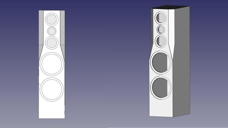

            Vielen Dank für die Simulation, das sieht ja schon gut aus!
            Die Breite der Fasen hatte ich etwas ausser Acht gelassen. Dachte, dass v.a. die Breite der Front (18 cm) und der Winkel der Fasen (45 Grad) wichtig sind. Bei einer Gehäusebreite von 30 cm würden die Fasen bei 45 Grad fast 8.5 cm breit.. da muss ich wohl nochmals über die Bücher, was das Gehäuse betrifft.
              • 28801
              #51
              Die Fasen sollten bis auf 1 cm an die Chassis reichen, kannst sie aber 30 Grad machen, 45 ist heftig.
              Du könntest aber das Gehäuse als Pyramidenstumpf bauen ab oberem TT, oder machst eine Rundung....ist alles Geschmacksache - sagte der Affe und biss in die Seife,
              • pegasusCH
                • 02.12.2020
                • 83
                #52
                hm.. Gehäuse gegen oben verjüngend gefällt mir so gar nicht. Für mich Grund genug, das Projekt so nicht zu machen.
                Mit 30 Grad würde die Fase etwas schmaler, aber immer noch zu breit. Meinst du das macht akustisch viel aus? Ich nehme an schwierig zu sagen ohne zu testen..

                      #55
                      Was ich meinte war eigentlich genau diese Bauweise:
                      http://forum.visaton.de/showthread.php?t=28398
                      Einziger Unterschied: Gebäude noch etwas breiter (30 cm) und dafür die Fasen oben (zwangsläufig) etwas breiter.
                      Dabei hatte ich mich an der Breite der Front (MT/HT Bereich oben) der Vox orientiert, also 18 cm Front und 23.5 cm Gehäusebreite.
                      Ich sehe aber erst jetzt, dass die Concorde ja schon breiter ist als die Vox..
                      27 cm Gehäusebreite, Frontbreite oben ca. 23 cm, dann Fasen.
                      Also nochmals meine Idee mit Concorde als Ausgangslage:
                      Breite der Front im MT/HT Bereich (oben) wie bei Concorde, also ca. 23cm.
                      Gehäusebreite 30 cm statt 27 cm. -> Fasen somit etwas breiter als bei der Concorde (etwa 1.5 cm * Wurzel(2) = 2.1 cm breiter).
                      Sorry, für das Durcheinander, dachte die Vox und Concorde seien oben gleich..

                          #57
                          Vielen Dank walwal!
                          Muss aus Gründen der Optik und der Höhe der MT/HT doch beide TT unten.
                          Das Gehäuse-Konzept steht.
                          Gehäuse Höhe 125 cm, Breite 30 cm, Tiefe 46 cm
                          Die Front oben wird 19.4 cm breit, die Fasen 7.5cm.
                          • pegasusCH
                            • 02.12.2020
                            • 83

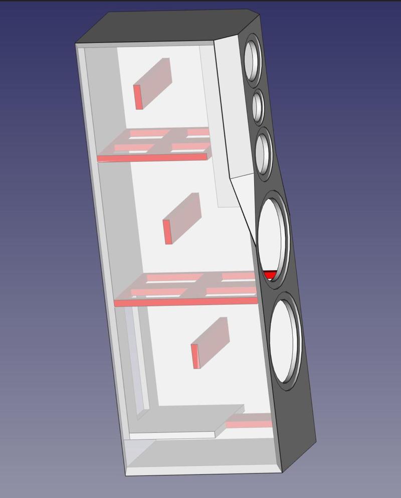

                            #58
                            Im Anhang ist die Zeichnung des Gehäuses mit Blick ins Innere.
                            Ich habe noch ein paar letzte Fragen dazu, bevor es ans Eingemachte geht:
                            - müsste die Länge des BR-Kanals angepasst werden? Und ist es ein Problem, dass die TT so nahe am BR sind?
                            - sind Verstrebungen in Gitterform (wie eingezeichnet) sinnvoll? ich dachte v.a. an den Gehäuse-Aufbau...
                            - Sollten noch mehr Verstrebungen gemacht werden, oder sieht das gut aus?
                            Danke schon im Voraus!
                              • 28801
                              #59
                              Dass der BR-Kanal nahe an den TT ist - kein Problem.
                              Länge des BR-Kanals - wie hast du ihn denn geplant, , auch Breite und Höhe bitte nennen.
                              Verstrebungen - mehr machen aber mit ungleic mäßigen Abständen und die Front im Bass aufdoppeln. Auch den "Deckel" versteifen.

                                #60
                                Danke für die Hinweise zur Verstrebung!
                                Front im Bassbereich aufdoppeln heisst doppelte Wandstärke (2x19mm)?
                                Zum BR-Kanal habe ich mir folgendes überlegt:
                                Schritt 1: Ich habe die Parameter der Concorde III in Boxsim (BR-Kanal-Berechnung) eingegeben:
                                Höhe Kanal = 8cm
                                Breite Kanal = 24 cm
                                Länge Kanal = 27 cm (25 cm + 19mm)
                                Abstand zur gegen. Wand = 11 cm
                                Gehäusevolumen = 46 L (pro TT)
                                Gehäuse locker gefüllt
                                => es wird eine fb von ca. 44 Hz berechnet.
                                Schritt 2: Folgende Parameter für mein Gehäuse eingegeben:
                                Höhe Kanal = 8cm
                                Breite Kanal = 27 cm
                                Länge Kanal = 30 cm
                                Abstand zur gegen. Wand = 14 cm
                                Gehäusevolumen = 60 L (pro TT)
                                => es wird eine fb von ca. 40 Hz berechnet.
                                Ich habe zwar die Regeln zur Berechnung des BR-Kanals und die Idee der Abstimmungsfrequenz nicht ganz verstanden, aber die etwas tiefere Frequenz schien mir vernünftig...
