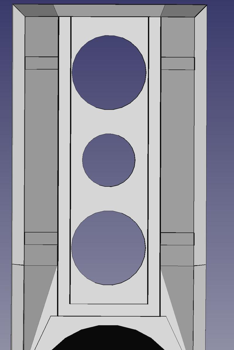

            Hatte ich schon geschrieben, dass die Ausschnitte für die Al 130 innen angefast werden sollten?
            nein glaube nicht bzw. ich habe es nicht eingeplant. Aber Danke für den Hinweis.
            Mein MT-Gehäuse sieht von der Rückwand aus betrachtet so aus:
            Da sind an der Innenseite vom Ausschnitt nur noch 2mm zu den Seitenwänden. Oben und unten könnte ich anfasen, links und rechts kaum.
            Eine Alternative wäre, das MT-Gehäuse so breit wie die ganz Box zu machen, dafür weniger tief. Das hätte aber wieder teure Teil und ein schwieriger Aufbau zur Folge.
            Sind die wichtig, diese Innen-Fasen? ist ja nur ein Luftkissen da drin, dachte ich bisher zumindest..
              • 28802
              Wenn du dort, wo es noch geht, machst, reicht es. Zur Not selber machen mit einer Raspel, Schraubenplätze frei lassen.

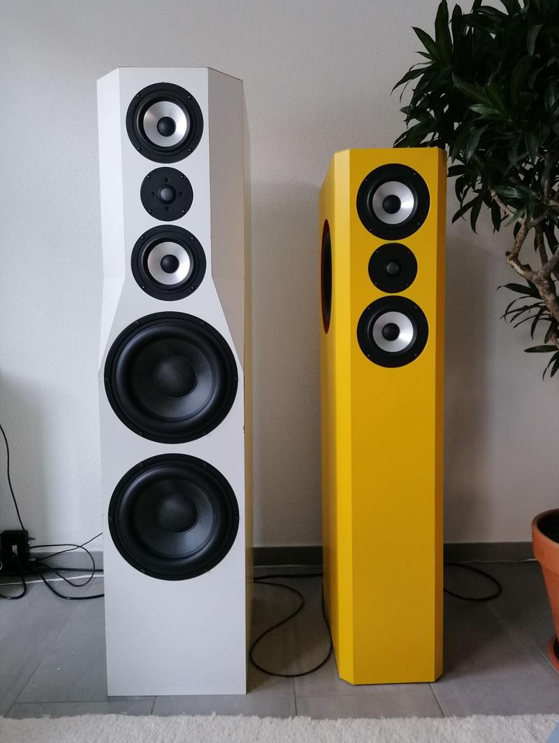

                Die erste Convox 250 ist aufgebaut, allerdings noch nicht lackiert.
                Zum Vergleich neben der Vox 253.
                Teile waren perfekt gefräst.
                erster Hörtest: top!

                  [QUOTE=pegasusCH;462034].....Ich werde mit WG bauen....
                  /QUOTE]
                  Nanu. Du hast hoffentlich die richtige Aktivweiche (Werte) genommen. Kannst ja bitte mal die Einstellungen verraten.
                  Sieht richtig nach was aus, das Böxlein...
