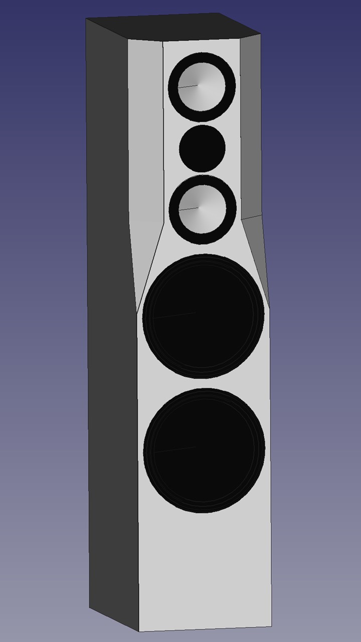

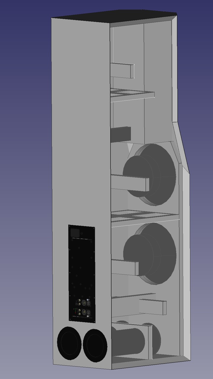

        So ich habe die letzten Details geplant..
        - BR-Rohr wird Visaton 25.50, abgeschnitten mit neuem Mittelteil (Länge: ca. 30 cm +)
        - die Front oben wird mit 174mm Breite etwas schmaler als Vox / Concorde / Concorde WG.
        - Gehäuse-Grösse: 130cm hoch, 30 cm breit, 43 cm tief
        Nun habe ich alles durchgerechnet und es verbleibt nach Abzug aller Verstrebungen und BR-Rohre nur noch 55 Liter pro TIW 250.
        Das aktuelle hat Testgehäuse hat 60 Liter und klingt wirklich genial! genau richtig, was den Tiefton betrifft.
        Letzte Frage bevor ich loslege: ist das ein wesentlicher Unterschied, 55 vs. 60 Liter? oder muss einfach die Abstimmung etwas anderes erfolgen? Maximalpegel ist mir ja eigentlich nicht so wichtig, ich höre nicht so laut.
        mit 3 cm mehr Tiefe könnte ich das Volumen auf 60 l erhöhen, aber 46cm ist dann schon sehr tief.. hm immer diese Kompromisse.

          #94
          55 oder 60 ist völlig egal.

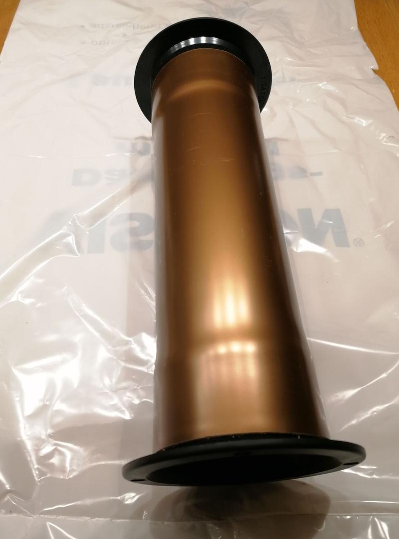

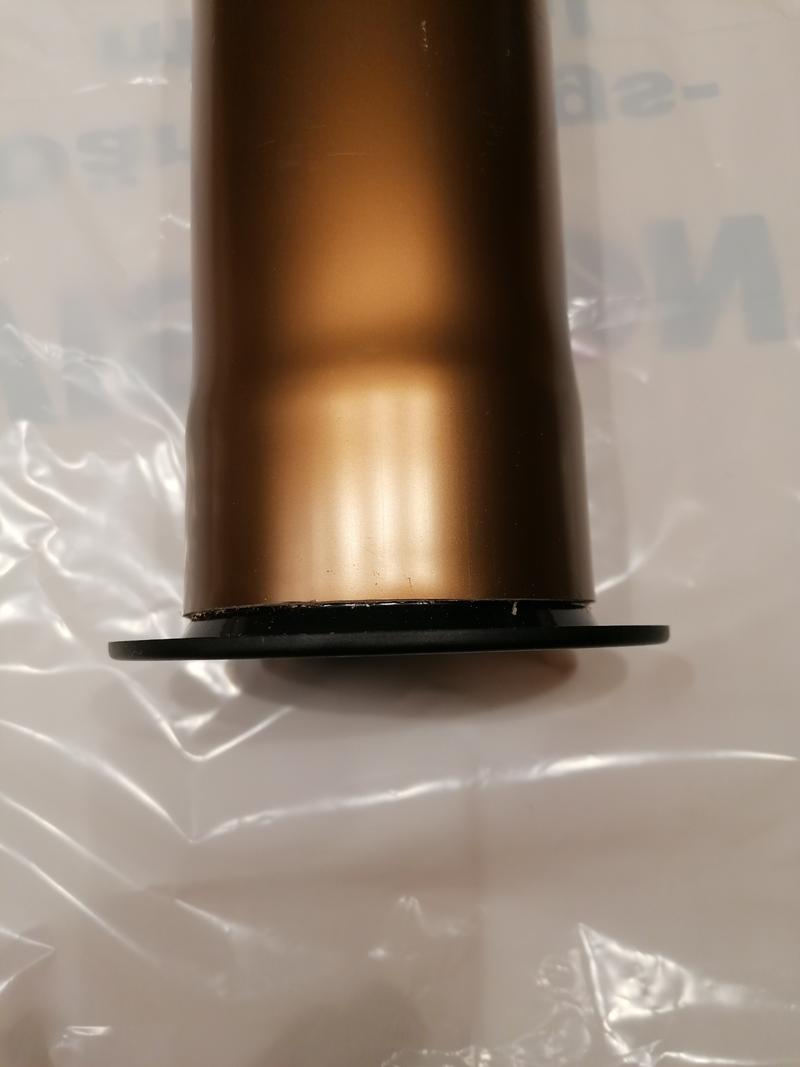

                        Der Gehäusebau geht voran: Offerten von Schreinern zwischen 1200 und 1800 CHF (EUR etwa gleich) eingeholt, nur für den Zuschnitt , wobei die Preise in der CH generell etwas höher als in D. Habe ich trotzdem unterschätzt. Wird vermutlich alles über CNC gemacht, da günstiger als manueller Zuschnitt.
                        Aber ein Zurück gibt es nicht mehr, denn: meine BR-Rohre sind schon ready. Visaton 25.50 Enden passen übrigens sehr gut zu "Marley Fallrohr 90 DN", mit etwas Dehnung der Fallrohre durch Hitze.
                        Noch eine Frage zur Dämmung/Dämpfung. Ich möchte eine möglichst saubere Sache, ohne Staub, Motten und Gestank im Gehäuse.
                        @walwal:
                        Nachdem ich deine anderen Beiträge dazu gelesen habe, folgender Plan:
                        - Dämpfung des gesamten TT-Gehäuses mit Polyesterwolle, locker gefüllt
                        - Dämmung des MT-Schalls mit Steinwolle 1) an der Rückwand hinter den TT und 2) im MT-Gehäuse. Die Steinwolle würde ich in Stoff/Vlies einpacken, um Staub / Fasern zu verhindern.
                        Was meinst du, sinnvoll?

                            Sehr sinnvoll.
                            Hatte ich schon geschrieben, dass die Ausschnitte für die Al 130 innen angefast werden sollten?
