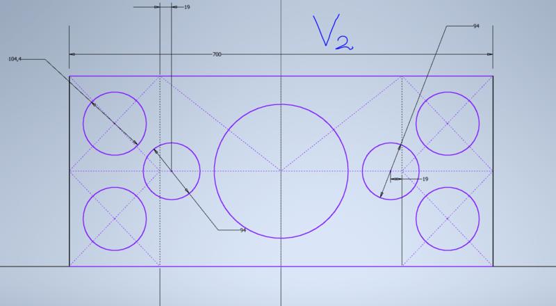

    Hallo Leute !
    Ich bin der Igor, 28 und freue mich hier zu sein
    Ich höre gerne und viel Musik, vor allem beim Kochen und daher suche ich nach einer Hi-Fi Lösung. Da ich immer wieder über die Visaton Bausätze gestolpert bin und auch sehr gerne heimwerke, wollte ich mich an das auslegen für mein eigenes System wagen.
    Da ich hierbei noch recht wenig Ahnung habe und mir auch nur Halbwissen über das Internet aneignen kann wollte ich fragen ob ihr mir bei diesem Weg helfen wollt ?
    Damit möchte ich euch gleich vorweg sagen, dass ich mir nur versucht habe ein Konzept zu erstellen ich bin aber für jede Idee offen.
    Ich will eine Box haben für die Küche die auch genug Wums aber auch eben eine gute Anlage ist.
    Als Max. Max sollte die Box ca 80x40x30cm (bht) haben.

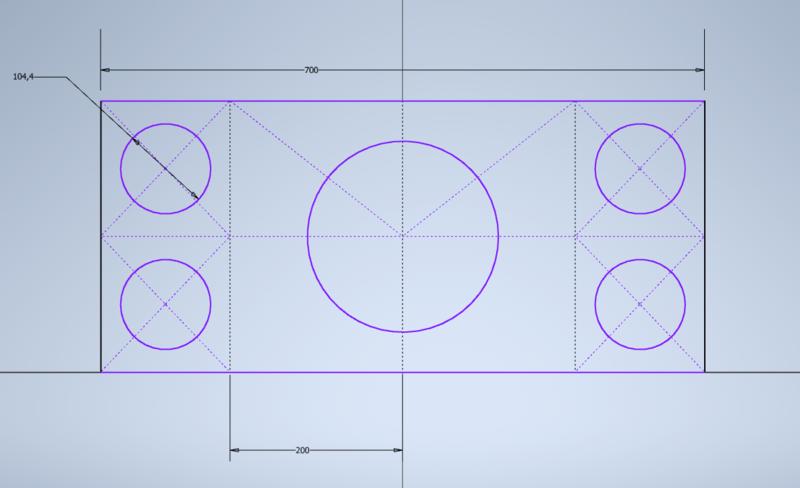

    Ich habe mal versucht eine Vorauswahl zu treffen für welche Chassis ich mich da entscheiden würde.
    Variante 1 : 1x TIW200XS , 4x B80-8
    Variante 1 : 1x TIW200XS , 4x B80-8 , 2x DT94-8
    Bei dieser Variante nehme ich an das die 2 DT Hochtöner zu viel des guten sind und durch die B80 Breitbänder eher überflüssig sind.
    Ich hab auch mal eine Grundkonstruktion für die Anordnung an der Vorderseite gemacht und wollte dazu auch mal eure Meinung hören. Der Tiw hat in meinem Projekt daweil ein Nettovolumen von 20l zur verfügung und die B80 ca 7 Liter pro Chassis.
    Ich hab das alles mal in Boxsim integriert, jedoch habe ich jetzt das Problem mit der Frequenzweiche.
    Da ich Anfänger bin möchte ich erstmal eure Meinung hören und das Grundkonzept etwas solider gestalten bevor ich eine Frequenzweiche erstelle welche dann hinfällig ist weil die Chassis auswahl bereits vermurkst ist.
    Ich freue mich über jede Hilfe und bedanke mich bereits im vorhinein herzlichst !
    Liebe Grüße aus Graz
    Igor

        was genau ist mit Box gemeint? Hört sich für mich so an als ob Du nur eine einzelne Box möchtest? Also praktisch was HiFi taugliches alá Bluetooth Box? Deine Gehäusezeichnungen lassen auch darauf schließen.
        Wenn’s Stereo sein soll und ruhig etwas aufwändiger sein soll, der Platz vorhanden ist, dann ist die Studio 3 sicher eine sehr gute Wahl. Wie kannst Du denn die Lautsprecher aufstellen. Das würde ich als allererstes genau überlegen. Evtl. käme ja auch eine Subwoofer Satelliten in Betracht.
        Deine Idee aus den Zeichnungen mit mehreren gleichen Chassis in der Anordnung, gar mehrere Hochtöner für einen Kanal (wenn richtig verstanden) lieber gleich vergessen. Das gibt nur Probleme und eine schlechte Abstrahlung. Gerade als Anfänger nicht zu empfehlen.
        Edit: Studio 3 unter Kategorie Neue Bauvorschläge und Modifikationen
        http://forum.visaton.de/showthread.php?t=28907

          Genau , da ich in der Küche nicht sooo viel Platz habe möchte ich gerne eine Einzelne Box haben. Quasi so eine Bluetooth box nur halt dann mit Verstärker. Und Bluetooth brauch ich auch nicht notwendigerweise haha.
          Ok ich hab nicht gedacht das meine Überlegung so schiefgehen kann ^^
          Würde man dann eher, wenn wir mal sagen die Größe der Box kann gleich bleiben, eher eine einzige 3 Wege Box konzipieren ?
          Also quasi wie die Studio 3 nur etwas größer ?

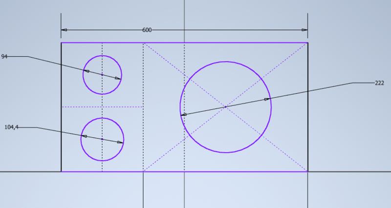

          Ich habe noch ein Layout gezeichnet , wäre so eines die bessere Wahl ?
          Bei mehreren Chassis pro Kanal kommen die sich dann gegenseitig in die Quere ?
          Lautsprecher abschneiden klingt für mich ganz gefährlich
          Aber ja die Richtung Studio 3 klingt schonmal sehr gut. Da ist es dann aber auch egal, dass ich nur eine Box verwende oder ?
          Danke & LG !
          Edit:
          Bin Gerade über die Oldschool Box gestolpert. Könnte man diese noch etwas modifizieren?
          Das man zb. statt dem W200 S, 8 Ohm den TIW 200 XS - 8 Ohm
          und statt dem W 100 S - 8 Ohm den B 80 - 8 Ohm verwendet?
          Wie wirkt sich so ein Austausch aus? Das verändert das Klangbild doch gravierend oder?
          Edit 2:
          Ich hab mich mal mit den Oldschool gespielt und mal das Gehäuse sowie die Chassis geändert. Daweil hab ich noch die Frequenzweiche drinnen die ich unter dem Post von Zeppi gefunden habe. also gehen was das betrifft die Credits an ihn!
          Wäre das mal in Boxsim eine zufriedenstellende Simulation ?
          Zuletzt geändert von Karkarov; 30.11.2020, 18:46.

            Die Oldschool ist auch eine schöne Box. Würd ich aber auch so bauen wie sie ist.
            Deine Idee mit Tiw200xs und B80 entspricht der Vision BS
            https://www.lautsprechershop.de/hifi/vision_bs_en.htm
            http://forum.visaton.de/showthread.php?t=29379
            Es ist halt immer Geschmacksache ob einem eine Box gefällt. ich meine die Meinungen gingen bei der Vision BS da ziemlich auseinander. Am besten wäre es wenn Du die irgendwo probe hören könntest. Idealerweise, was meist nicht immer einfach ist, in den eigenen Räumen.
            Wichtig, sehr wichtig ist, eine fertig entwickelte Box immer genauso zu bauen wie es der jeweilige Konstrukteur entwickelt hat. Wenn Du jetzt sagen wir mal die Schallwand einfach mal ein Stück breiter machst, die einzelnen Wege anders anordnest oder gar bestimmte Chassis gegen wildfremde austauschst, geht das meist schief. Das liegt daran das eine Frequenzweiche auf die jeweilige Schallwand abgestimmt werden muß. Mal eben wild drauf los tauschen ist da nicht gut.
            Wie die Box alleine ohne eine zweite klingt könntest Du vielleicht mal mit einer evtl. vorhandenen austesten. Da das ganze dann ja mono ist, müsstest Du das Stereosignal zu Mono machen. Früher war an manchen Geräten ja oft der berühmte Mono Taster vorhanden. Da wissen aber andere mehr Bescheid.
            Edit:
            Zur Boxsim Simulation müsste leider wer anders mal drüber schauen. Habe momentan keinen Zugang zu einem PC.

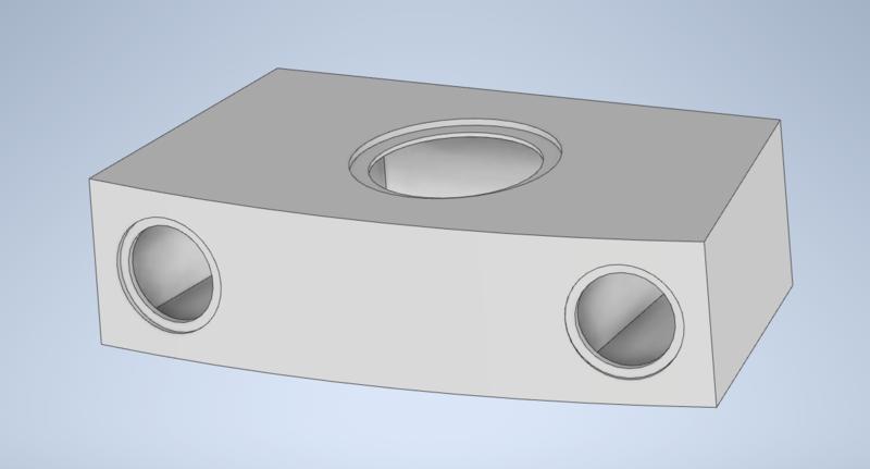

                      Ich hab mir mal ein paar Youtube videos reingezogen und bin quasi über ein weiteres Konzept gestoßen, jedoch wurde dieses nicht wirklich ausgelegt sondern einfach zusammengeschustert.
                      Ich habe ein Bild angehängt mit einem CAD Prototyp. Dort würde 1x AL 170 - 8 Ohm hineinpassen welcher auch laut vorgaben gut in 10L passt und auf beiden Seiten jeweils ein B80 Wäre vermutlich leichter umzusetzen und sicher besser für die Küche als eine Oldschool oder eine Vision oder ?
                      Vielen dank für eure Hilfe !

                          so etwas gibt es von Visaton in klein, heißt Tabula.
                          Sonst sollte es mit den B80 und Al170 auch gut funktionieren.

                            Die Variante mi5 B80 und AL 170 klingt interessant. Man könnte auch was mit dem W130X machen.
                            Und wenn’s noch ein bisschen mehr sein darf, fällt mir grade noch Timo‘s große Boombox ein.
                            http://forum.visaton.de/showthread.php?t=31114&page=16
                            in #229 ist ein Bild davon.
