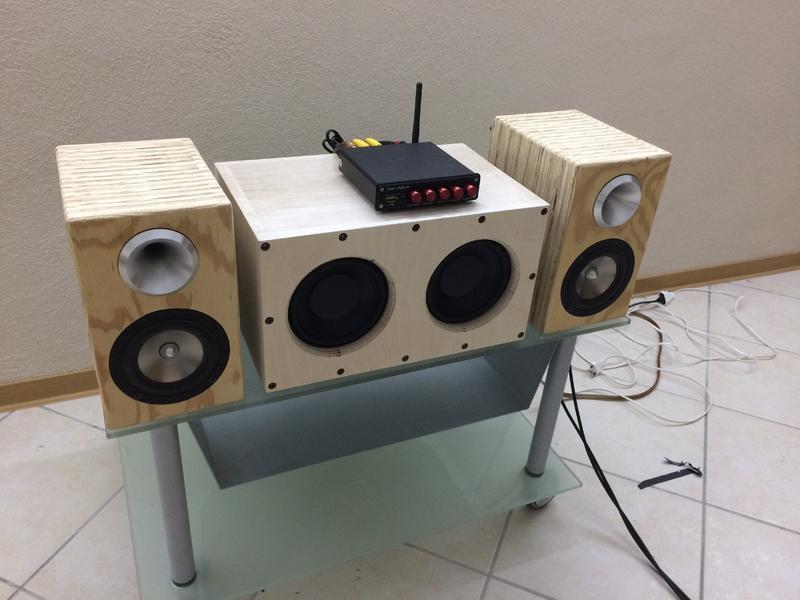

    ich finde die Idee des Gehäuses richtig gut, und als Grundlage für eine Box ganz hervorragend. Für mich gibt es nur eine Entscheidung zu treffen, "laut" oder "klein"?
    Wenn "laut" dann GF200 und 2xB100, oder TIW200 und 2xB100, mit 2.1 Chinabluetoothverstärkerlein, da helfe ich gerne bei der Auswahl.
    Alternativ in Passiv mit 2.0-Verstärkerlein.
    wenn "klein" dann würde ich ein oder zwei W130X mit den 2xB80 nehmen, mit dem oben genannten 2.1 Verstärkerlein. Alternativ, aber dann wieder etwas größer, ein GF200 in Doppelschwingspule und in vielleicht 12 Liter CB plus zwei B80.

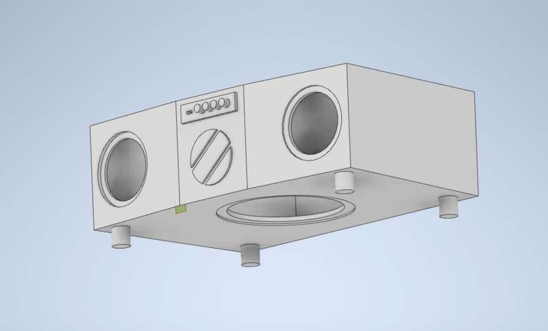

      Der Gehäuseentwurf hat mir auch gleich gefallen. Vorne in der Mitte bietet sich auch an vielleicht die Elektronik zu integrieren.
      Mal so als Idee, wär doch vielleicht auch möglich den Subwoofer nach unten (mit etwas höheren Gerätefüßen) abstrahlen zu lassen? So wäre er geschützter und vom Pegel mehr zugewinn drin.

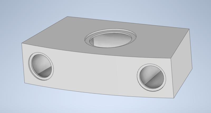

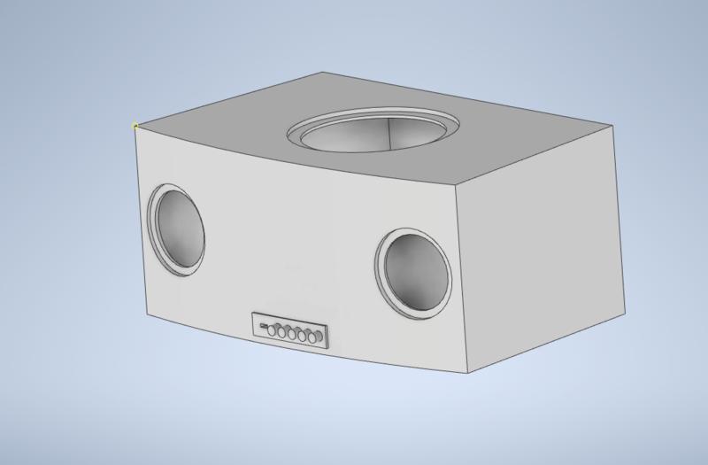

          Das Foto das du zitiert hast enthält 2xB80 und 1xAL170 , da ich dann mit den mindestanorderungen arbeiten kann und das Ding sehr kompakt bleibt. &0cm Breit aber nur 12 oder 13 hoch. Ja das ist "kompakt" haha
          Ich habe die Box mal etwas geändert um 2xB100 und 1xTIW200XS hineinzustopfen. Damit man sich die Größe vorstellen kann hab ich den Mini-Amp auch mal hineinmodelliert, damit man die Größenverhältnisse sieht. Der TIW Braucht dann doch 20L und die B100 auch 5,8L geschlossen. Da ist die Frage ob es eine Möglichkeit gibt dem TIW noch etwas an Litern wegzunehmen. Aber prinzipiell würde das dann wie im Anhang aussehen.
          Dort musste ich dann schon auf 21-22cm erhöhen. Es würde dann sogar ein Baßreflexrohr schön Platz haben um den TIW bei den 20L auf noch tiefere Frequenzen zu bringen. (Theoretisch)
          Die frage ist dann nur ob eurer Erfahrung nach das ganze dann mit den B100 und dem TIW Harmoniert. Ich habe auch gelesen das die horizontale einbauweise den Chassis auf Dauer nicht gut tut, stimmt das ?
          Bezüglich der Frage Laut oder klein, bedeutet das wenn ich die lautere Box baue diese sagen wir mal im mittleren Lastbereich einfach klanglich stabiler bleibt ?
          Oder geht es wirklich nur um die Laustärke ?
          Prinzipiell tendiere ich gleich zur größeren.
          Vielen Dank an jede Hilfe bis dato !

            ich weiß garnicht wo ich anfangen soll.
            den Al170 würde ich NICHT nehmen,
            der Gf200 im gleich großen Gehäuse wie beim AL170 geht in geschlossen auch, also so 12 Liter CB.
            wieso gehst du davon aus dass der B100 sooo viel Volumen braucht? ein Liter reicht. Also wird das Gehäuse genauso klein wie beim letzten Vorschlag letzte Woche.
            und ich schrieb doch dass der B80 eine passive Mittenkorrektur braucht, aus Spule, Kondensator und Widerstand. Ich gehe davon aus dass der B100 in der Gehäusegeometrie nichts benötigt, also wäre mein Favorit GF200 und B100 wie auch in meiner Boombox.
            Dies, also GF200 und 2xB100, geht sogar mit einem einfachen 2.0 Verstärker und in passiver Serienweiche. Dies wäre die einfachste Variante.
            wenn der 2.1 Verstärker genutzt wird geht alternativ im gleich großen Gehäuse auch die Variante mit dem TIW200 und 2xB100, aber immer noch im kleineren Gehäuse von letzter Woche, denn der TIW200 kommt in geschlossen sehr gut mit 12 Litern klar.
            bei einer Variante wo man den TIW200 in BR haben möchte würde ich so ab 20 Liter nehmen, dies ist auch die Variante die deutlich mehr an Volumen benötigt. Auch hier wird die gleiche 2.1 Verstärkerelektronik geraucht und diese Variante wäre auch deutlich lauter als in Geschlossen, ...
            ABER, die ganzen 2.1 Verstärkerlein haben KEINEN Hochpass bei den B100, sprich, man muss noch zwei passive Bauteile pro Seite vorsehen und die B100 mit 12 dB aus dem Rennen nehmen, ... Da ich gerade genau mit diesen Verstärkerlein was mache kann ich das ganz genau sagen, ich teste gerade meine Aria TL und einem kleinen TIW200 SUB mit genau diesem 2.1 Verstärkerlein. Ohne passiven Hochpass bei den B100 geht da garnichts, der B100 würde enorme Hübe schon bei moderaten Pegeln machen, das wäre doch nicht sehr gut. Aus diesem Grunde würde ich auf die Variante mit dem GF200 tendieren, eine Serienweiche an der Doppelschwingspule erlegigt die "saubere" Trennung, und es könnte immer noch ein zusätzlicher Sub benutzt werden.

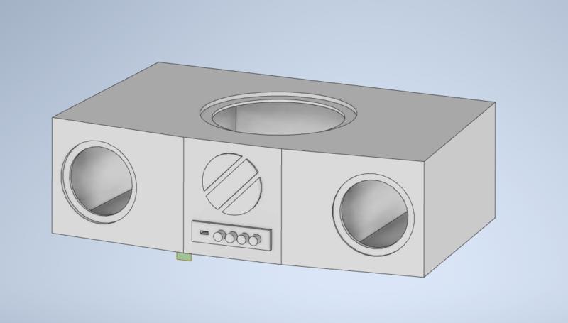

                Die Varainte mit B100 und TIW200 gefällt mir sehr gut, wenn ich den AMP aus dem Volumen rausrechne komme ich bei dem jetzigen CAD Modell auf ein Volumen von 12L und durch die Momentane Form würden die B100 5,2 Liter zur Verfügung haben. Wäre das zu viel bzw unnötige ? Dann müsste ich nämlich das Gehäuse noch weiter adaptieren.
                Ich habe mal wieder ein CAD Modell eingefügt mit den passenden ausschnitten.
                ( Das Logo ist während eines Meetings passiert haha schaut aber irgendwie gut aus )
                Wie aufwändig ist so ein Hochpassfilter ? Kann ich den auch über Boxsim simulieren ?
                Würde mich nicht stören wenn ich noch passive Bauteile dafür brauche.
                Was für eine Dicke der Platten soll man da eigentlich einkalkulieren ? werden da 10mm Multiplex platten reichen ? Ich hab auch in dem Fall den großen Radius gegen 2 Kanten getauscht die einfach im nachhinein ein bisschen abgeschliffen werden. Dadurch sollte die Bearbeitung einfacher werden und ich muss nicht aus einem gebogenen Teil etwas herausfräsen.
                Vielen Dank !

                      Dann wäre jetzt der nächste Schritt eine Boxsimsimulaton zu machen, ... und bedenke dabei dass der B100 keinen aktiven Hochpass hat, der Bass kann von 40 bis 300 Hz aktiv getrennt werden, er hat 12 dB Butterworth Tiefpass.
                      wir gehen mal von diesem hier aus: link
                      Der hat für den TIW200 etwas wenig Leistung um ganz ausgefahren zu werden. Deswegen habe ich damals den GF200 genommen. Und zusätzlich habe ich eine passive (Serien)-Weiche genommen anstatt der "teilweisen" aktive Lösung, des oben angehängten Verstärkers. Man benötigt 3,3 mH und 150µF für den Hochpass des B100, ohne jetzt simuliert zu haben. Dies ermittelte ich unten im Keller im Realversuch mit dem TI100, der dem B100 sehr nahe kommt. Das Bild der beiden Bauteile hatte ich schon angehängt, du hast es vermutlich übersehen.
                      Nochmals zu ven Voluminias, auch das kann man schön in Boxsim sehen, ich würde mal mit einem Liter bei den B100 anfangen, denn man kann mit kleinerem Volumen schön den Grundtonpegel etwas anheben, ich meine ich bin bei 1.5 Litern bei meiner großen Boombox rausgekommen, ... mehr benötigt der B100, in geschlossen und als Mitteltöner betrieben, nicht.
                      Es wird viel über die maximale Lautstärke gesprochen, ... man erreicht mit dieser 2.1 Box mehr als man in der Küche vertragen würde, mir wäre erst mal wichtig herauszufinden ob die Abhördestanz nicht zu klein ist, für einen Breitbänder, der doch recht stark im Abstrahlverhalten "richtet", sprich: sitzt man seitlich davon könnte deutlich zu wenig Hochton aus der Box kommen. Eine hochtonlastige Abstimmung wäre die Konsequenz.

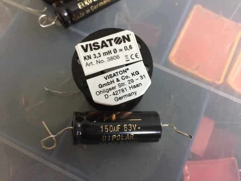

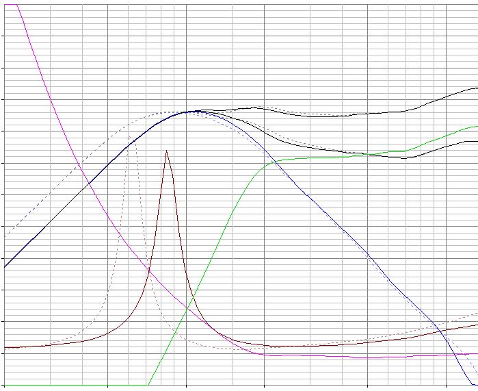

                        ich habe, grundlegend auf meiner Boombox, mal eine schnelle Simulation gemacht:
                        (ich habe bewusst den GF200 genommen, da der TIW200 in diesem Fall nur Nachteile bezüglich des erforderlichen Leistungshungers hat, und keine wirklichen Vorteile, der angedachte Verstärker schafft es nicht mehr Lautstärke aus dem TIW200 herauszuholen. Und dann kann man noch etwas an Geld sparen, der GF200 ist etwas günstiger.)
                        2 Liter beim B100 und 3,3 mH und 100 µF ist bei der Simulation herausgekommen
                          • 10790
                          einen W130X ist deutlich zu unterdimensioniert, auch zwei davon schaffen die Leistungsfähigkeit der B100 nicht im geringsten. Ich würde ein 20er (GF200 oder AL200 oder TIW200, Priorität in dieser Reihenfolge) nehmen im eigentlich zu kleinen Gehäuse, eventuell könnte man noch mit einem Hochpasskondensator spielen, so 470 µF oder noch größer, habs nicht simuliert. Um den Gf200 mechanisch zu schützen könnte man ihn unten anbringen mit etwas größeren Füßchen, dass er Luft zum Atmen hat. Denke 3 cm sollten reichen.
                            • 10790
                            und noch als Letztes, ein kleiner Vergleich der eingesetzten Tieftöner, der TIW200 kommt etwas tiefer, gestrichelt; dafür muss man ihn 3 dB lauter stellen was bedeutet dass er deswegen auch deutlich mehr Leistung benötigt:

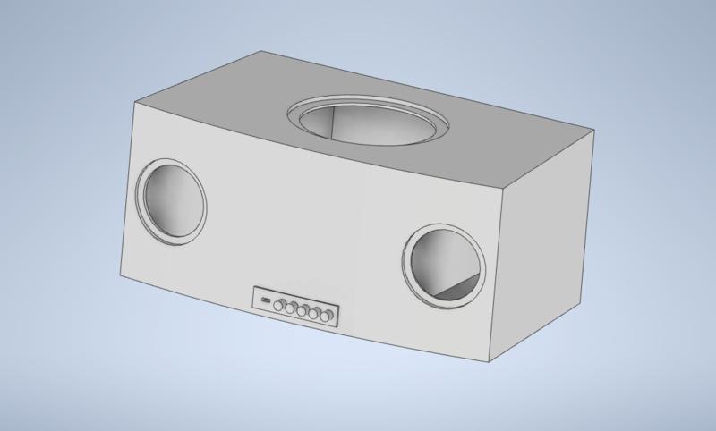

                              Guten Morgen Timo !
                              Vielen Dank für deine ganzen mühen !
                              Ich wollte heute schon Fragen ob der TIW nicht dann doch etwas überdimensioniert ist. Vor allem hat der GF200 auch die gleichen Maße der Durchmesser.
                              Die Abhördistanz liegt definitiv nicht zu nahe , Ich hab ein Schema angehängt wo im Raum man sich aufhält während die Box strahlen soll.
                              Ein ausgewogener Klang wäre mir außerdem lieber als maximale Lautstärke. Also mal lauter hören wäre schon super, aber wir müssen es nicht übertreiben.
                              Ich werde daher auch deinen Rat befolgen und die Box mit dem GF200 weiterverfolgen.
                              Mit dem Sub nach unten ausgerichtet schaut die Box auch verdammt gut aus.
                              Das heißt wenn ich bei den B100 weniger Volumen brauche kann ich doch einfach anders abgrenzen und das unbenötigte Volumen der B100 dem GF dranhängen oder? Oder soll ich den Sub bei den 12L belassen ?

                                Du kannst das Gehäuse so lassen. Dann hat halt der gf200 etwas mehr Volumen. Absolut irrelevant.
                                Bis auf die schallwand kannst du 10 mm Sperrholz nehmen. Da wo Bass und Breitband sitzen muss man doppeln. Hab ich bei meiner Boombox auch gemacht.
                                Ich habe von innen noch Versteifungen eingeleimt.
