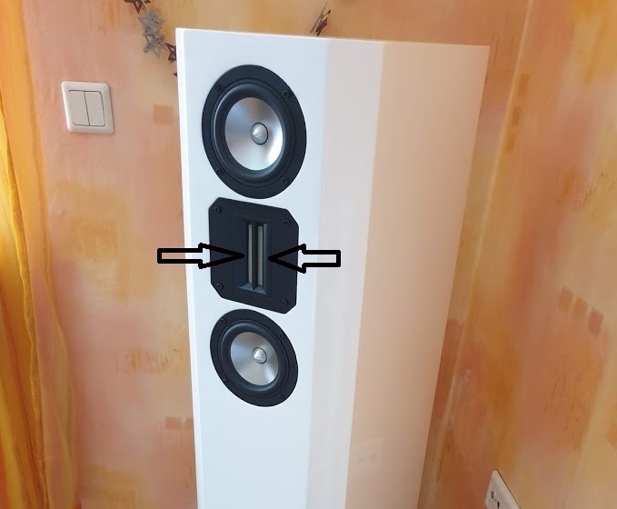

    Wenn es an der Geklimpere Stelle scheppert, ist es kein Clipping. Vieleicht haben die MHT doch eine Macke, das sind Primadonnen und müssen bei der Fertigung von Hand optimiert werden.
    Schicke sie doch mal zu Visaton.

      hallo
      Das ist ein interessanter Ansatz.
      Ja, an der besagten Musikstelle verzerrt es, klirrt es,
      scheppern ist nicht das richtige Wort.
      Habe nun mal nachgeschaut, wo ich sie herhabe: Reichelt, gekauft 26.08.2019
      Das war der letzte Baustein, der mir zur Inbetriebnahme fehlte.
      Sollte ich da nicht eher bei Reichelt reklamieren ?

        Wird das "Geklirre" denn auf beiden Seiten identisch wiedergegeben? Hast Du mal die Kanäle vertauscht, hört es sich dann genauso an, oder gibt die andere Seite es "besser" wieder? Wäre doch unwahrscheinlich, dass beide MHT die gleiche Macke weg haben

              Ich würde nicht Reichelt fragen, sondern den Hersteller. Der kennt seine Babys besser. Bei den MHT ist die Dämpung hinter der Folie heikel. Oder du hast sie verschmort....sind die Folien dunkler geworden?.
              Hier hatte auch jemand ein Problem mit denen. Visaton schrieb, dass beim Transport ev die Dämpfung verschoben wurde.
              http://www.hifi-forum.de/viewthread-104-18847.html

                      Falls der MHT i.O. ist, kann auch eine Überhöhung im Frequenzgang im besagten Bereich solche nervtötenden Geräusche verursachen.
                      Das bekommt man leider nur mit einer Messung heraus.

                          ....Oder du hast sie verschmort....sind die Folien dunkler geworden?.
                          Ist es daß, was man sieht, wenn man den Treiber von vorne anschaut ? Siehe Anhang.
                          Er ist in der mitte noch genauso silber wie am Anfang.
