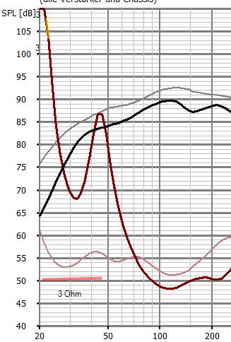

      Du hast ja auch die Bass/Impedanzkorrektur drin, oder?
      Das macht viel aus.
      Dicke Linien=Vox 253 MTi ohne Impedanzkorrektur
      Dünne Linien=Concorde

        Nein ich nutze das dual core, ich könnte zwar die die Weiche von Außen umstecken, ist aber in dem Fall nicht nötig. 42Hz ist meine Problem Frequenz.
          • 28847
          Dann wird wahrscheinlich der Verstärker nicht so gefordert, weil durch den Raum schon zu viel Bass ankommt. Aber das ist ja manchem nicht genug.
          Da muss es "drücken".

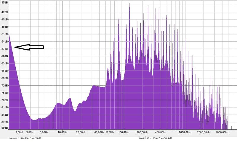

            Zitat von Junior Beitrag anzeigen
            Ja, da haben sich unsere Beiträge zeitmäßig überschnitten.
            Aber der Aspekt der Musikauswahl wurde bisher noch gar nicht erwähnt und der scheint mir erheblich erschwerend zu der Problematik beizutragen.

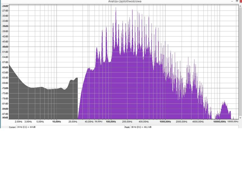

            Ich denke, dass Junior auf dem richtigen Weg ist was die Aufnahmen angeht, Es gibt tatsächlich Aufnahmen in denen sehr hoche Anteile an Infraschallfrequenzen haben..In meinem Bild ist genau diese stelle von der Kollege spricht. Dort gibt es fast nichts was eine Box überfordern müsste aber vielleicht wenn man so eine Aufnahme mit einem Hochpass 35Hz im Audacity behandelt sich dann eine Abhilfe zeigt. Mein Vorschlag wäre aber anstatt TIW250 zwei GF200 pro Seite und Trennung bei 450Hz.
              Seitenbass kann man zwar über 200 hz trennen, wird dann aber Nichts mit gutem Klang.....
              • Markus213
                • 11.03.2017
                • 886
                Hab vergessen wegen Seitenbass. Aber hab die totale original von der Aufnahme

                  Der HT kriegt vom Infraschall nix mit weil da ein Kondensator vor ist. Wenn Infraschall in einer Aufnahme ist, bei Schallplatten glaube ich "Rumpeln" genannt, sieht man den TT ja pumpen, da braucht du keine Mathematik für.

                      Fast richtig nur der Verstärker geht in die Sättigung das erzeugt sehr viele Harmonische und diese zerstören dein Hochtöner. Sonst stimmt deine Aussage. Sowas passiert bei einem 2* 800W Verstärker nicht mehr.

                          Fast richtig nur der Verstärker geht in die Sättigung*das erzeugt sehr viele Harmonische und diese dein Hochtöner. Sonst stimmt deine Aussage. Sowas*passiert*nicht bei eimem 2* 800W Verstärker nicht**
                          Wenn der Verstärker im Infraschallbereich übersteuert wird, wird man das ja in allen Frequenzbereichen hören. Wobei der TE glaub ich Bi-Amping betreibt, dann betrifft das nur TT.
                          Aber so viele Oberschwingungen oberhalb 4kHz musste durch Clippen erstmal erzeugen um den HT zu überlasten. Da dreht jeder Mensch vorher runter weil es sich grauenhaft anhört.
                                Das ist richtig. Ein Subsonicfilter löst dieses spezielle Problem aber. Trotzdem kann der Verstärker mit hörbaren Frequenzen clippen.
