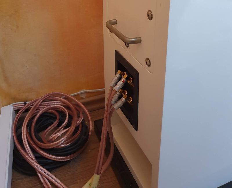

                              Was ich als nächstes nun tun werde, ist den Bi-Amping Betrieb mal rauszunehmen. Ich hoffe, ich kann in der Konfiguration des Yamaha auch Bi-wiring wählen.
                              Schliesslich habe ich viel Mühe gehabt, zwei Stränge Kabel mit 6qmm in die Kabelkanäle zu quetschen, und billig war das Kabel auch nicht.
