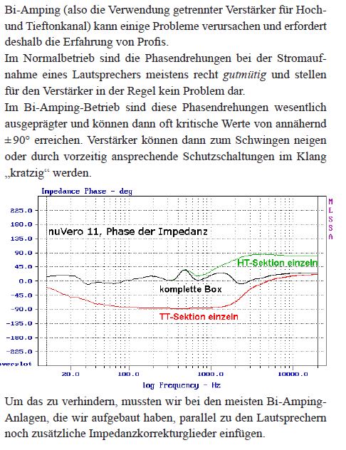

          ".....Habe die Pegelsteller Widerstände an der Weiche inzwischen getrennt ...."
          Meinst du die Impedanzkorrektur? Wenn die abgeschaltet ist, muss der Verstärker mit 2 Ohm kämpfen.
            Nein, nicht die Impedanzkorrektur.
            Die Basspegelabsenkung meinte ich.

                  Impedanzkorrektur und Pegelabsenkung ist das Gleiche. Ohne kommst du wie gesagt, auf 2 Ohm. Und Biamping kann Probleme machen.

                              Bi Amping solltest du mal weglassen,das kann in der Tat
                              zu Problemen führen,zumal es keinerlei Klanggewinn bringt.
                              Wenn dann keine Verbesserung,dann mit stärkerer Endstufe
                              (wenn vorhanden)hören.Die TI kann ich mir nicht vorstellen.
