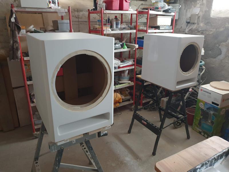

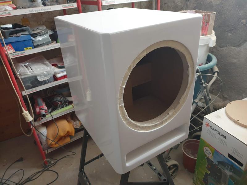

                                Meine Vox ist sehr schön geworden, aber nur, weil ich den Bausatz bei Ebel Holztechnik kaufte. Alle Verleimten Kanten auf Gehrung gesägt bekommen - Perfekt.
                                Beim Bau meiner weiteren Selbstbauten war es das verleimen der Stumpfen Kanten.
                                Der Versenkte Einbau der Töner und die seitliche Fase,
                                das hat dann eine fertig gefrässte Schallwand aus dem Internet übernommen.
                                Ich habe keine Oberfräse, keine Schreiner Fähigkeiten.
                                Und im Anhang siehst du mein Bastelkeller, daß da eigentlich auch kaum Platz ist. Deshalb bin ich auf unmodizierte Baupläne angewiesen, damit ich wenigstens die Schallwände fertig kaufen kann.
