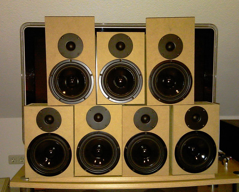

              Ja die Bijou ist mit dem 17er nicht verkehrt, sagte ja auch bin überrascht was sie kann. Hatte sie vor der Montage mal getestet .
              Das mit dem Raum 4x4m habe ich irgendwie ausgeblendet, ideal ist er natürlich nicht, immer wenn ein Raum B,H,T durch sich Teilbar ist wird's schwierig bis unmöglich.
              Absorber sind natürlich Grundvoraussetzung, 10cm reichen, übertreiben darf man aber auch nicht. In einem Kino mit 5.1 sind die Erstreflektionspunkte überschaubar, die Erstreflektion 2ter Ordnung dazu wird sicher deinen Raum rings herum in 10cm Basotect verwandeln was sicher auch etwas zu viel wäre.
              Das mit dem TL, er braucht Platz und könnte bei den 4x4m tatsächlich Problematisch sein.
              Ich frage mich ob man mit 2 tiw 300 nicht 2 kleine TL bauen könnte??
              Dann müsste man doch die Vorteile beider Systeme haben, Tiefgang und 2 Stellpositionen oder?

                  Ich bin der Meinung, eine der Grundvoraussetzungen für ein „ Mittendrin „ Gefühl ist ein Homogenes System ist. Kein Lautsprecher sollte sich vom anderen im Klang unterscheiden. In einem eigenen Raum muss mach da auch keine großen Kompromisse eingehen. Und im DIY schon einmal garnicht.
                  Da der Center im Regelfall der schwierigste Lautsprecher ist, sollte man mit ihm Anfangen. Ob 2 oder 3 oder sogar nur ein BB sollte man vorher Durchspielen. Natürlich hängt das ganze vom Anspruch ab.
                  Mir 3 verschiedenen Lautsprechern ( und Systemen ) in der unteren Ebene ist die Basis für ein gutes Ergebnis eigentlich schon versperrt.
                  Auch ob man in der Front große Lautsprecher haben möchte, die zumindest auf dem Papier Tiefbass können , ist zumindest Diskussionswürdig.,
                  Aber wenn Peter das so machen möchte, ist das vollkommen ( für Ihn ) in Ordnung. Und er soll in seinem Zimmer Spaß haben. Also, auf gehts.

                          Tatsächlich stimmt, ich hatte im Gefühl das es mal was mit einem singel TL gab.
                          Ist hier der Wirkungskrad eigentlich von 2 einfachen TL zum Normalen MK2 identisch?
                          Wobei ich den 2ten schon hin stellen kann, Theoretisch dann noch 2 der einfachen haha, aber eigentlich reicht auch der eine, es wird aber ein 2ter mal kommen.
                          Die SC10n sind für den Preis echt spitze, ich glaube nicht das man das 3,5fache ausgeben muss für den g20sc.
                          Ja in der unteren Ebene alles gleich ist wie gesagt perfekt.
                          Ich habe daher ja auch bei der Aufrüstung der 7 Kanäle unten die Couplet mit KE jedoch als Center gebaut, da es ein Inwall Lautsprecher ist ging es nicht größer.
                          So habe ich überall 2xal130 und 1x KE 25sc.
                          Nur die Front haben noch den TIW 300 wegen Stereo, damit es passt auch im Center ein TIW 300.
                          Lediglich sind die Trennfrequenzen und Gehäuse Volumen für die AL natürlich völlig anders.
                          In der Wiedergabe von Stimmen und Tönen merkt man es nicht. Bei sträkeren Bässen schon, aber das Ohr hört ja eh am meisten von vorne und die Bässe sind nicht wirklich Ortbar.
                          Als High Atmos Lautsprecher hätte ich auch AL130 und KE genommen, vllt die normale Bijou 170, aus kostengründen wurden nur die Light, da Atmos und eh nicht so stark ist fällt das eh nicht auf, zudem kommt der Ton von oben und dank 4 gleicher High LS ist es dort auch stimmig.

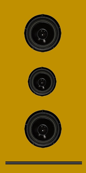

                            Guten Morgen zusammen...
                            Wenn ich mir eure Berichte so durchlese, sind echt tolle Vorschläge dabei, z.B. der Concorde Center Light der mir sehr gut gefällt und dazu die Couplet als Effekt-LS da die Mittel-LS und Hochtöner ja auch in der Concorde Light verbaut sind...
                            Was mich noch etwas verwirrt...
                            Visaton macht Bauvorschläge, die sie ausgemessen, berechnet und getestet haben.
                            Hier aber oft die Bauform, die LS und Bassröhre bzw. -schlitz verändert wird...
                            Macht ihr das im Bereich Jugend Forscht oder ist es eigentlich nur wichtig dass das Volumen und die Bassöffnung die Selbe bleibt?
                            Denn ich hätte da ansonsten gleich die Nächste Frage was aber dann zum Thema LS-Bau gehört...

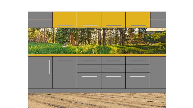

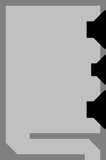

                            In der Küche möchte ich Couplet verwenden, da sie fast die selben Masse wie die Oberschränke haben (Höhe und Tiefe).
                            Da das BR nach hinten gerichtet ist, wäre er nicht dafür geeignet, aber bei den "Deckencouplet" hab ich gesehen das da ein Schlitz eingearbeitet ist und da ist mir der Gedanke gekommen das ich es ebenfalls so handhaben könnte.
                            Nur nach hinten geht nicht, nach vorne sieht es etwas blöd aus da die Oberschränke ja auch alle geschlossen sind, warum dann nicht die Öffnung nach unten platzieren…?
                            Das Raumvolumen, Die Masse und Abstände der LS hab ich gelassen, nur eben die Öffnung nach unten verlagert und etwas verlängert (siehe Concorde)
                            Das einzige was sich wirklich verändert hat ist die höhe von 46 auf 50 cm wegen der Öffnung und 1x Materialstärke...
                            (Der schwarze Strich unter den LS ist der Griff als Deko, der dann auch bei den Oberschränken sein soll, damit es einheitlich aussieht...
                            Was hält ihr von meinem "Plan"?
                            Der Küchenplan ist nur ein vorläufiger Entwurf.
                            Mir ging es hauptsächlich darum, das man es sich besser vorstellen kann...
                            Zuletzt geändert von Peter70; 28.02.2020, 09:26.

                                Für die Küche auf keinen Fall die Couplet nehmen, sondern einen "normalen" 2-Weger.
