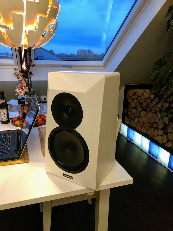

                              • 15.02.2012
                              Das sind z.B. meine "kleinen La Belle Light" mit DSM_WG, BG20 (modifiziert) und W200S für die unteren 7 Lautsprecher Die weißen dann als 2-Wege ohne W200S für oben...
