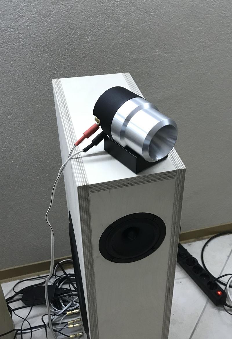

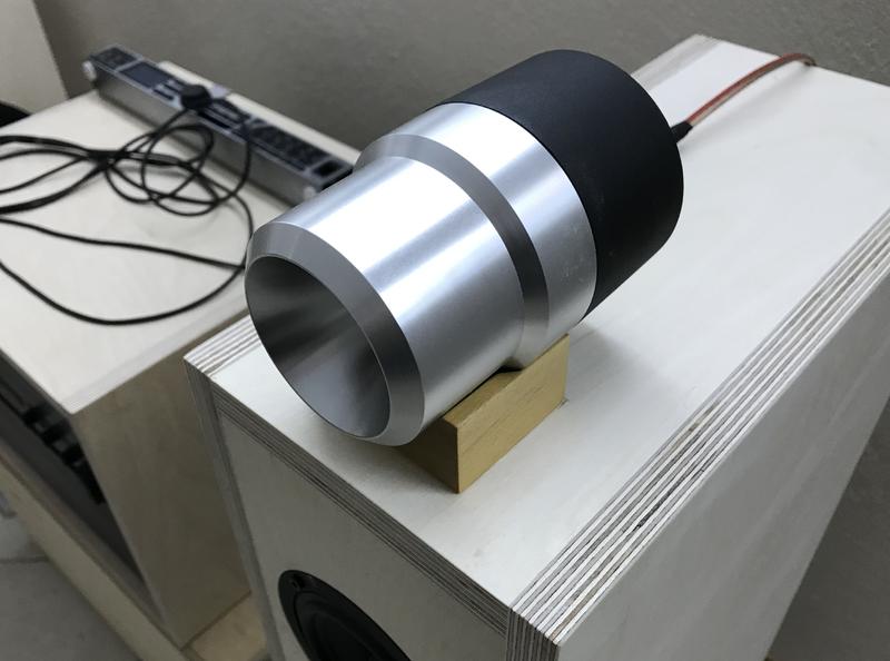

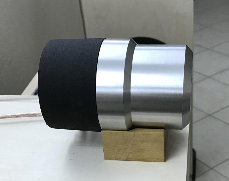

    noch zwei Kleinigkeiten der Megastella zum TL-Hörnchen und zur Standfestigkeit der Box selbst, …
    1. nach dem Problem des Wegwandern bei großen Pegeln habe ich kurzerhand das TL-Füßchen an das Gehäuse drangeleimt, … in diesem Zusammenhang sollte noch erwähnt werden dass wenige Millimeter nach hinten verschoben es eine Neuabstimmung im Hochton erfordert (die Phase am Übergang ändert sich), auch aus diesem Grund ist der Hochtöner immer an gleicher Stelle zu halten.
    2. der TIW300 macht schon ganz ordentlich Dampf im Gehäuse und schüttelt die Box schon mächtig durch, … ohne die Standfüße der Box würde das komplette Gehäuse wegwandern, dieses Problem ist natürlich bei schmalen Boxen verstärkt und dann noch mit einem mächtigen Seitenbass.
    Dies zähle ich jetzt wirklich nur noch zum Feinschliff, denn akustisch ist das Teil sehr gut geworden, mir geht es jetzt noch drum ein paar Schwachstellen aus der Welt zu schaffen.

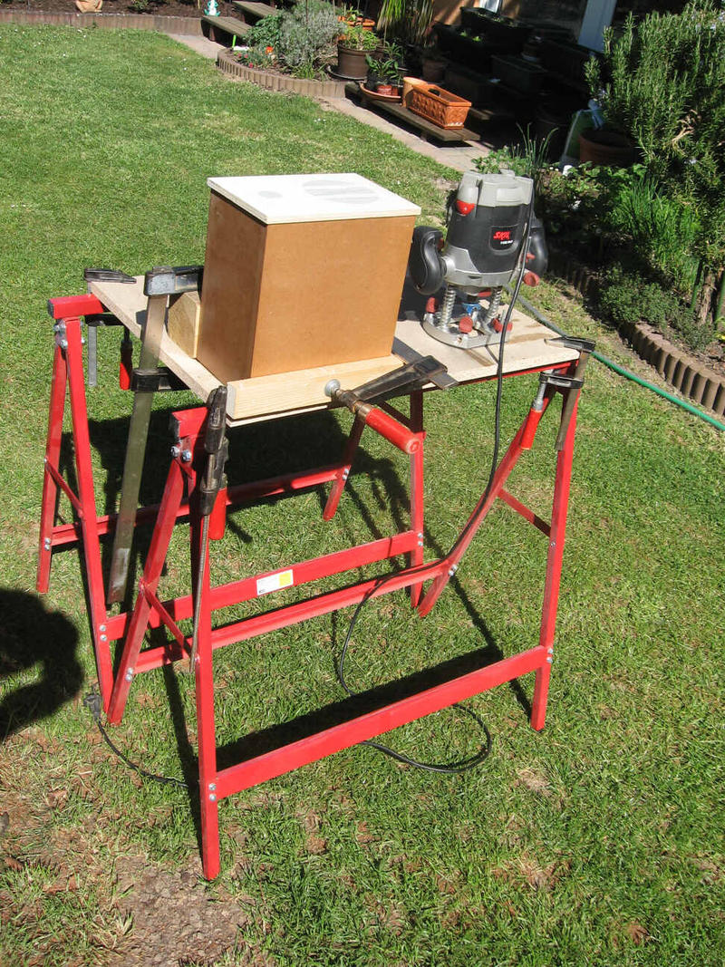

    konnte zum Wochenende hin wieder Holz besorgen, dieses mal bei einem Großhändler. Deutlich günstiger als im Hornbach, nur der Zuschnitt war deutlich teurer, ...
    und ich habe dann gleich ein kleines Rack gefertigt, soll später auf dem Lowboard stehen.

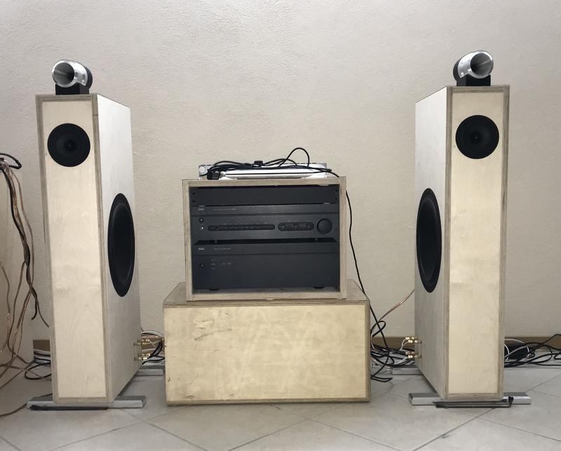

    vielleicht noch einen letzten Post über die Megastella, die nach Zusammenführung mit einem Hochtöner und der Aktivierung gar nicht mehr "Stella" heißen sollte, denn diese eigenständige Box kann richtig was, in Sachen bassperformance geht mit dem TIW300 in geschlossen richtig die Post ab, … und dann ist da noch die richtig geile Elektronik, die beiden NADs, wobei die Endstufe, hier aus dem Forum gekauft, schon in einigen Treffen in Karlsruhe zu Gast war, und ich konnte es nicht lassen diesen Boliden mir zu holen. zwei kleine letzte Bilder heute bei Vollgastests gemacht:

    Ich hatte jetzt drei Wochen Zeit meine Meinung, aus den Simulationen, auch im Hörversuch zu verifizieren, und es stimmt, ich habe die Aria TL zusammen mit dem Bass TIW300 der Megastella verheiratet (B100 abgeschaltet) und mit der original Megastella, noch ohne Hochton, verglichen und wenn ich die direkte Umschaltung gemacht habe fiel mir nur der unsaubere Hochtonbereich der Megastella, sprich des B100, auf, dies war auch der wichtigste Grund, neben den Intermodulationsverzerrungen, warum ich den HT dazu gekauft habe, den TL16H, …
    der TI100 war Jahrelang mein Lieblings-Chassis, nun kommt der B100 und auch der B80 mit dazu, … nach der Megastella ist es auch der TIW300, der kann wirklich was, er bringt den TL16H zum Tanzen (Bild).

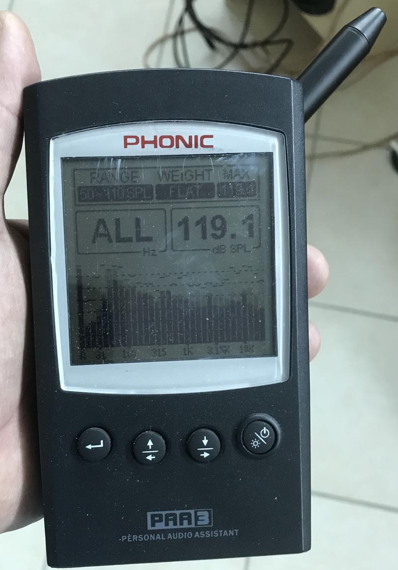

    Zum ersten mal habe ich heute die Megastella voll ausgefahren, du wirst es nicht glauben was das Teil kann, deutlich mehr was die Simulation voraussagt, es sind rund 120dB in einem Meter Abstand. Der TIW300 macht geschätzte 8 mm Hub, der B100 hingegen, ist so getrennt, bei 250Hz, dass er bei dieser Lautstärke nur noch 1-2 mm Hub macht, … ich mache mir trotzdem Sorgen um den B100, denn er wird, so lautstark befeuert, schon ganz schön warm, … deswegen hatte ich dies nur mit einem Versuch von rund 10 min belassen, denn auch meine Ohren brauchen nun wieder Erholung, es reicht auch jetzt mit der Abstimmung und mit dem Testen...
    ps, die knapp 120 dB wurden bei Yello gemessen, was am Frequenzschrieb auch zu erahnen war
