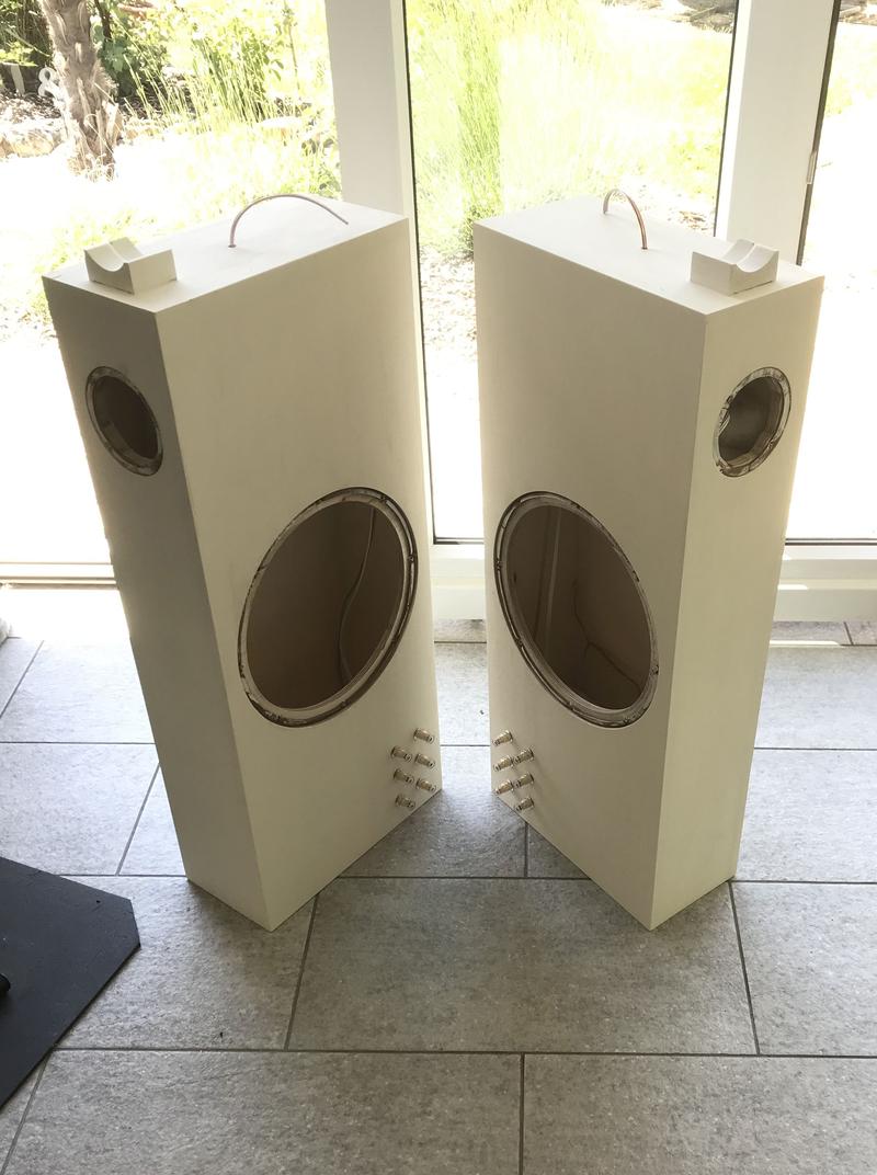

    die Megastella TL nähert sich dem Ende, …
    1. Anschlussterminal verschraubt und angeschlossen, diesmal auf der Seite, da die Box sehr weit an der Wand steht und da kein Platz mehr für Kabel ist,
    2. der TL16 hat nun eine interne Verkabelung bekommen,
    3. der eine TL16H wurde durch einen neuen ausgetauscht, allerdings sind vom Produktionsdatum rund 8 Kalenderwochen dazwischen, ich denke mal dass sich da nichts großartig geändert hat,
    4. und meine Freundin hat beim Vintagelook nachgeholfen, die Beschichtung hat sie mit Kreidefarbe gemacht, da mache ich dann auch nochmals ein richtig gutes Bild dass man dies auch besser erkennt, …
    demnächst wäre sie auch zum Probehören bereit, …
    und das Elektronikzeugs hat auch eine neue Behausung bekommen, … es wurde Warnex schwarz matt ausprobiert,

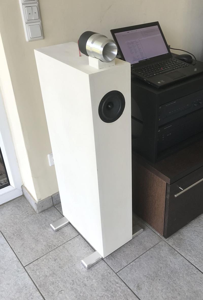

    die Megastella hat sich in den letzten Wochen doch deutlich geändert,
    1. der Hochtöner ist fester Bestandteil des Konzepts geworden, (Marko hat sie auch schon in akustischer Feinabstimmung gehört,) Angetrieben von einem einfachen Digitalverstärkerlein, der reicht dicke auch den Maxpegel der anderen Treiber mitzugehen, und was soll ich sagen, der Maxpegel ist ganz enorm und dies ohne störende Verzerrungen, eine absolut geile Box geworden
    2. Sie ist gerade beim Endfinisch und deshalb wieder komplett zerlegt
    3. die Anschlussterminals werden durch andere ersetzt, welche gerade auf dem Versandweg sind, ich habe mich entschieden, wegen der Optik wieder auf andere 4mm Buchsen zu gehen

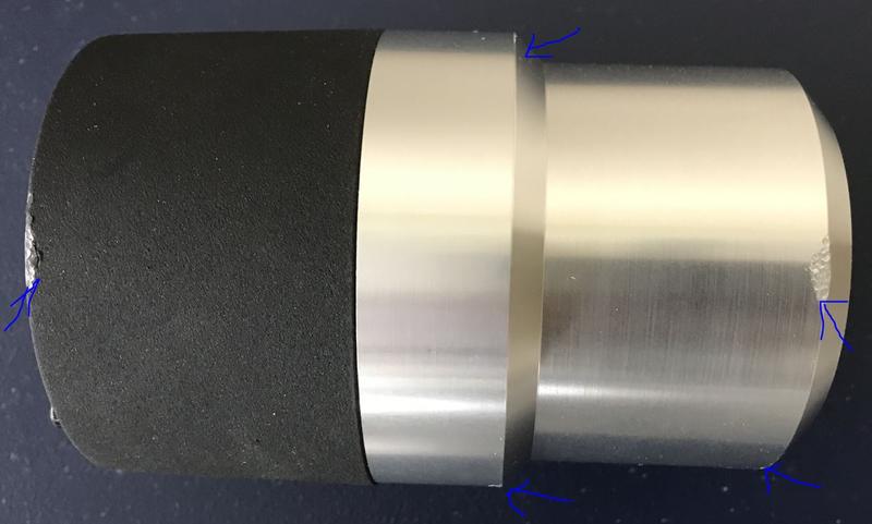

    4. ich fühle mich gerade vollkommen beschissen, was ist passiert? Beim Umbau/Rückbau ist ein Missgeschick passiert, eins der Hochtönerhörnchen hat den Weg Richtung Boden genommen und hat verloren, ...
    Ok habe ich mir gesagt, dann siehts halt scheiße aus, und zunächst dachte ich, dass ich keinen Ersatz benötige, aber was noch schlimmer ist, irgend etwas ist akustisch passiert, es ist um 5 dB leiser geworden und hat dementsprechend auch akustische Auswirkungen, sprich das Teil ist am Ars...
    Ich habe den Fehler noch nicht direkt gefunden, beim nächsten Zusammenbau allerdings wird es ersetzt werden müssen, ich habe gleich ein neues einzelnes Hörnchen bestellt, … gibt es noch eine Rettung?

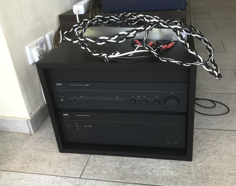

    von denen habe ich ja einige, eine Vierer betreibt Mittel- und Hochton und eine Zweier von Apart betreibt gerade die Bässe der "Marko Monitor", …
