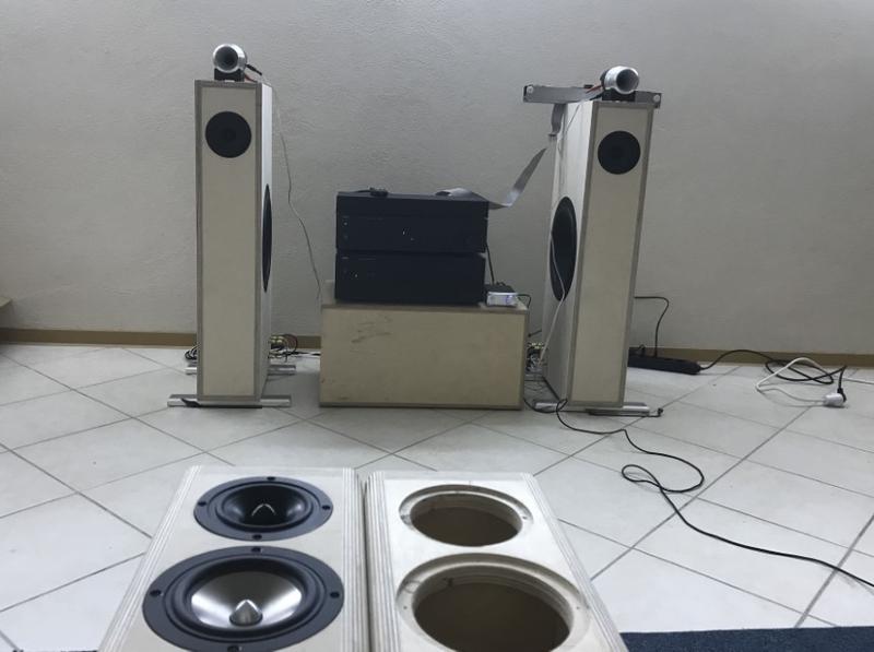

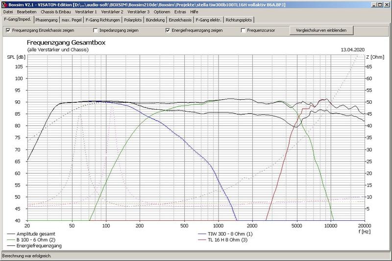

    ich habe da mal einen Versuch gemacht

        mir fehlt bei normaler Lautstärke KEIN Hochtöner, ich habe aktiv bei 7 und 14 kHz aktiv korrigiert, dann klingt der B100 sehr gut, ... jetzt kommt das ABER, wenn es lauter wird nehmen Verzerrungen extrem zu, welche man nur wegbekommt wenn man etwas höher zum TIW300 trennt (250z) und zusätzlich ein Hochton dazu befeuert, ... und da ich der größte Fan vom TL16H bin habe ich einfach den genommen, und die Box hat unheimlich an Brillianz gewonnen.
        Kleiner Ausflug wie ich es fest mache, eine gute norwegische Freundin
        https://de-de.facebook.com/TineThing/ hat letzte Woche ein Onlinekonzert gegeben und live gestreamt, dies habe ich geladen und abgespielt. Speziell Trompeten klingen bei Breitbändern etwas verschmiert, mit zusätzlichem Hochtöner wird die Trompete deutlich klarer, ... ich gehe davon aus dass es IM-Verzerrungen am b100 sind, ...

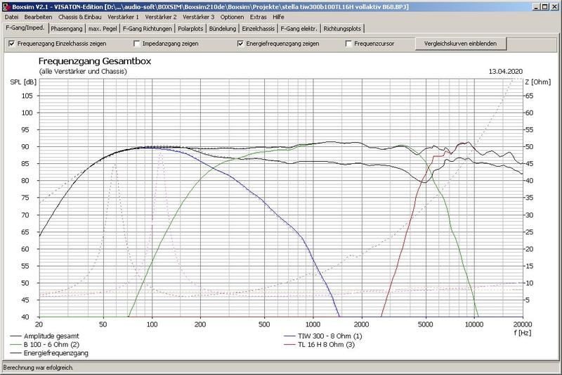

          in diesem Zusammenhang: gibt es zum TL16 neue Messdaten zu Boxsim?
          ganz klar, die Simulation ist speziell im Bündelungsmaß komplett daneben

              Die letzte Abstimmung der MegaStella ist untenrum sicher perfekt für deine übliche Aufstellung vor der Wand. Wenn die beim Treffen (sic) dann frei im Raum steht, würde ich mal einen Hochpass davor legen (analog per "Vielbeiner" oder digital über die Behringer). Bei einer Abstimmfrequenz von 35Hz und einem Q zwischen 1 und 2,2 hast du von einem reinen Subsonic bis zu einem -3dB-Punkt bei 32Hz alles in der Hand:

                Wenn die Simu stimmt bez. Abstrahlung, wird das sehr "brillant" klingen.
                  • 11184
                  #173
                  du hast die Simulation bezüglich des Hochtons nicht verstanden, es wurden alte Messdaten verwendet, es gibt keine neuen Daten.
                  schau mal diese Simulation nochmals an, … nur durch die Änderung der Membrangröße ändert sich das Verhalten im Hochton, … der TL16h bündelt ungefähr so stark wie eine 35 bis 38 mm Kalotte, und nicht wie eine 16 mm Kalotte, sprich das Hochtonverhalten kann nicht simuliert werden, zumindest noch nicht so lange bis das Hörnchen nicht neu vermessen wurde.

                    du hast recht kann ich aber erst testen wenn die megastella oben im Wohnzimmer steht, aktuell kann ich im Kellerraum keine Abstimmung im Bass machen, …

                      du hast die Simulation bezüglich des Hochtons nicht verstanden, es wurden alte Messdaten verwendet, es gibt keine neuen Daten......
                      Deswegen schrieb ich ja auch: Wenn die Simu stimmt bez. Abstrahlung
                      Also: Nix genaues weiß mer net? ..oder warten auf die richtigen Daten.

                        und nochmals mit tiefer Trennung zum Hörnchen
                        so, den B100 als Mitteltöner eingesetzt hat er keine Nach- oder Vorteile gegenüber eines TI100
                        setzt doch mal in die Simulation den Ti100 ein ;-)
                          Man kann sich das Richtdiagramm auf der Visaton von Webseite ansehen. Und anschließend eine Winkelfrequenzgang Messung machen.

                            Die Simulation passt beim TL16 überhaupt nicht - wenn man sich "F-Gang Richtungen" anschaut, bündelt der zwischen 6 und 20kHz bis 60° praktisch nicht, was so definitiv nicht sein kann !
                            Wenn man sich die Messungen der KT "Notch" ansieht (ähnliche freie Anordnung), sieht man da z.B. was ganz anderes.
                            Ist aber glaube ich alles nicht so furchtbar relevant, dezent bei 5, 6 oder 7kHz als SHT eingesetzt (sensibel - ausgiebiges Probieren) sollte der TL unabhängig davon, ob das Rundstrahlverhalten 100-prozentig passt, genau das Quentchen "Strahlkraft" oben dazu kommen, das Timo sucht !

                                #180
                                Das stimmt. Dann würde ich den B 100 aber höher trennen als 200, denn daher kann der Klirr (IM-Verzerrung) auch kommen. Das folgende Diagramm sagt nur etwas über 1 Watt aus und auch nichts über IM.
