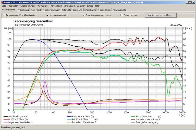

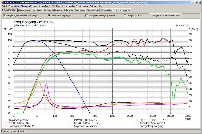

            Genau - die Tritons bekommen jetzt jama´s Optimierungen (sehr gut gemacht !) und werden dann mal gehört & gemessen. Die Bassteile bleiben zunächst mal leer wg. Investitionsstopp .
            Nach einigem BoxSim-Gebastel zeigt sich, dass die "Plus-Bassteile" mit Hochpassentzerrung auch sehr gut als CB funktionieren, etwas weniger max. Pegel ganz unten und 3dB mehr Verstärkung davor nötig. Also müssen vier Stopfen gedrexelt werden ...

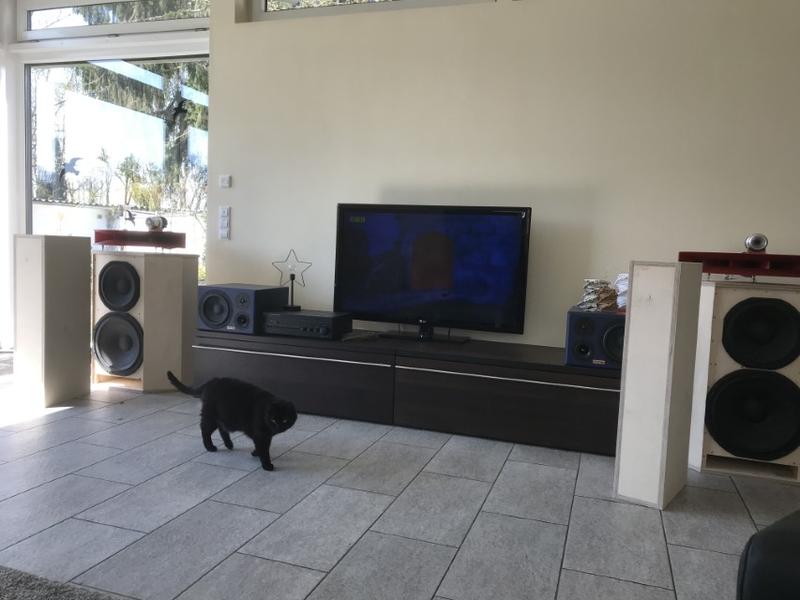

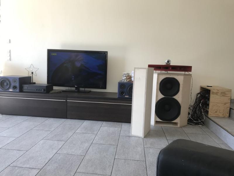

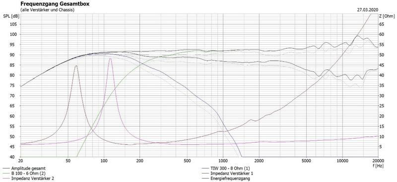

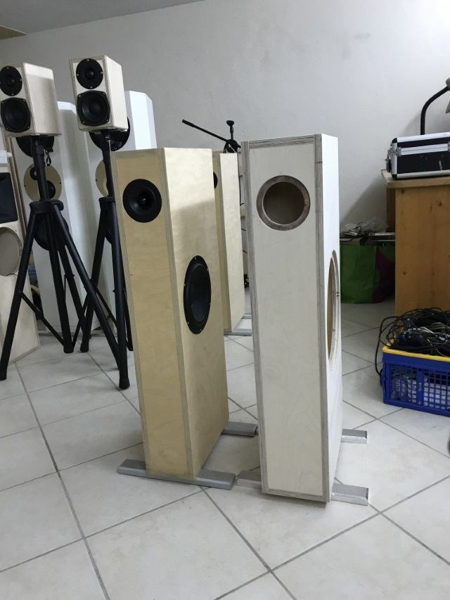

              ich habe auch angefangen, und eine erste Stellprobe durchgeführt. Die sind einfach nur niedlich gegenüber den riesen Dingern da hinten dran.
              ich habe vor zwei Varianten auszuprobieren eine mit dem gf250 und eine mit den tiw300 als Seitenbass, mit dem tiw300 fange ich an. Der hat einfach mehr Reserven im Tiefbass. Ich musste dadurch die Gehäuse doch etwas breiter machen als zunächst geplant. Ich habe die Gehäuseseitenwände mit nur sehr wenig Abstand zum Bassmagneten geplant, in der Hoffnung dass ich keine negativen Einflüsse bekomme, rechnerisch sollten es 9 mm Abstand sein. Auch das B100-Gehäuse ist eher groß ausgefallen, mit rund 4,5 Liter.
              da ich dieses mal sehr tiefbasslastig plane habe ich in CB mit ordentlich Entzerrung geplant, …
              mich treibt nur die Geschichte mit dem DSP um, aus meiner Sicht gibt es keine DSPs welche in der Optik zu meinen NAD-Verstärkerlein passen.
              vielleicht baue ich noch eine Behringer um in ein richtig geiles Gehäuse, mal sehen, da habe ich ja schon Übung drin.

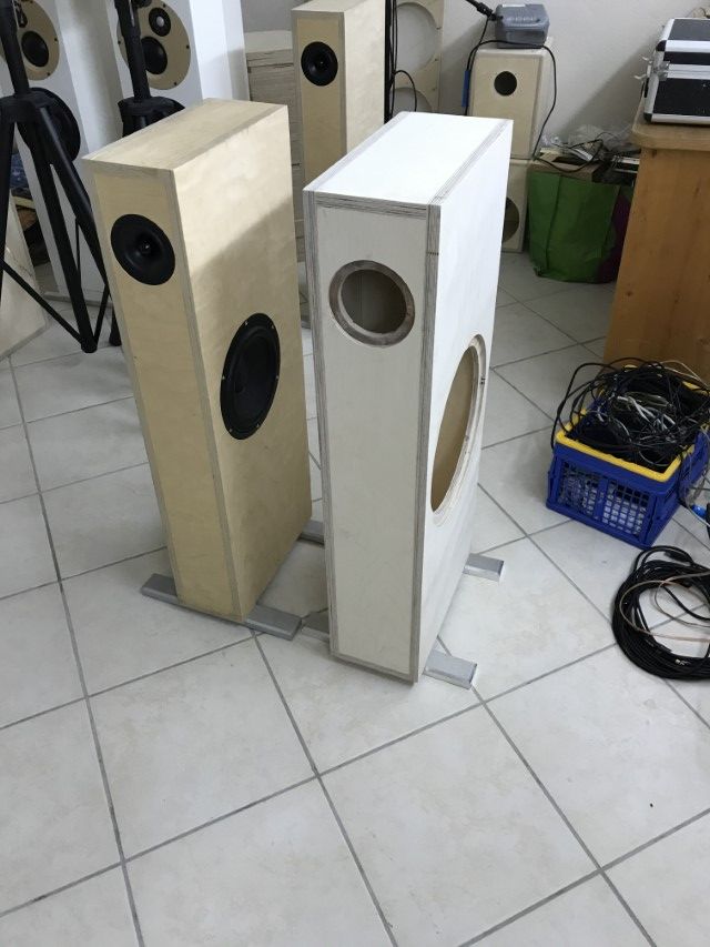

                es geht weiter

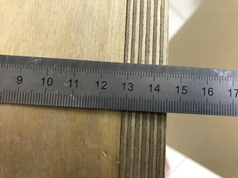

                nach gut einem Jahr habe ich mich richtig schwer getan mit der Oberfräse, … mit dem Bündigfräser hatte ich so meine Probleme bis ich festgestellt habe dass das Teil ziemlich unscharf war, ich hatte noch zwei andere und dann lief es deutlich besser. Bei den Schallwandfräsungen habe ich mir ziemlich Zeit gelassen aber so gut wie Jörg bekomme ich das nicht hin, ... ;-)
                wenn ich morgen Zeit finde werde ich sie fertig machen, …
                die Elektronik ist fertig aufgebaut, nur noch anschließen und zunächst mal mit der Grundabstimmung aus der Simulation einstellen, das ist ja richtig schnell eingestellt,
                ich berichte auf diesem Kanal weiter

                  Zitat von Timo
                  aber so gut wie Jörg bekomme ich das nicht hin ...
                  Das ist halt bei uns "Normal-Sterblichen" so - aber der schummelt auch etwas und nimmt meist MDF, geht besser als MPX .

                    und eine zweite Abstimmung, … es ist halt auch ein Test in wieweit Boxsim stimmt, ...
                    Aus der Stella tiw200b80 weiß ich, dass Boxsim bei schmalen Schallwänden etwas Probleme im Mittelton rund um 1000 Hz macht.

                      #145
                      Ich nehme aus zwei Gründen kein MDF, zunächst mal kann ich es beim Fräsen nicht riechen und dann ist noch das Recycling des Gehäuses wenn die Box mal OUT sein sollte, dann wird MPX einfach verbrannt.
                      Das kompliziertere Fräsen nehme ich dann in Kauf, ;-)
