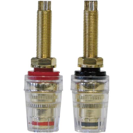

                            3. die Anschlussterminals werden durch andere ersetzt, welche gerade auf dem Versandweg sind, ich habe mich entschieden, wegen der Optik wieder auf andere 4mm Buchsen zu gehen

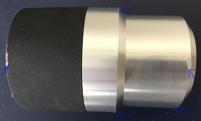

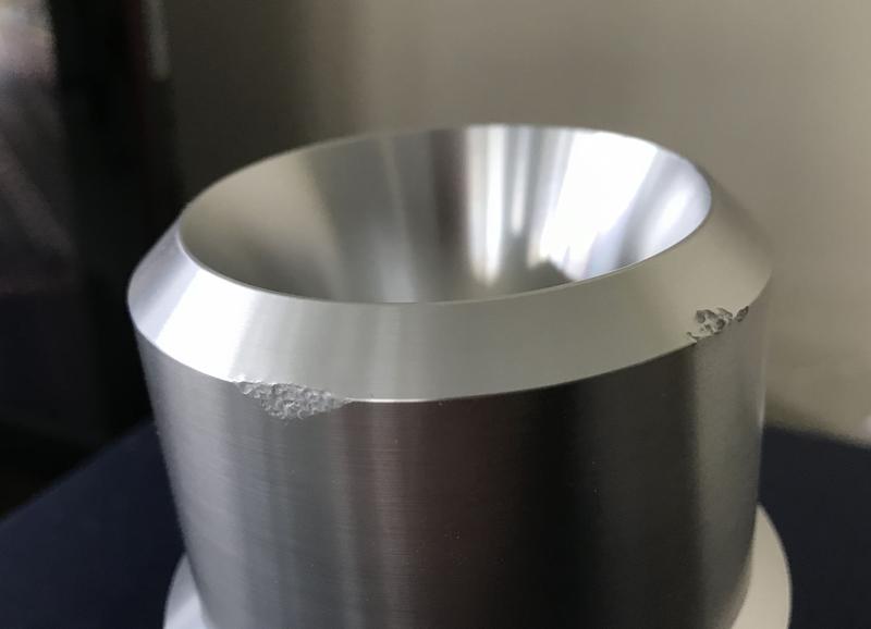

                            4. ich fühle mich gerade vollkommen beschissen, was ist passiert? Beim Umbau/Rückbau ist ein Missgeschick passiert, eins der Hochtönerhörnchen hat den Weg Richtung Boden genommen und hat verloren, ...
                            Ok habe ich mir gesagt, dann siehts halt scheiße aus, und zunächst dachte ich, dass ich keinen Ersatz benötige, aber was noch schlimmer ist, irgend etwas ist akustisch passiert, es ist um 5 dB leiser geworden und hat dementsprechend auch akustische Auswirkungen, sprich das Teil ist am Ars...
                            Ich habe den Fehler noch nicht direkt gefunden, beim nächsten Zusammenbau allerdings wird es ersetzt werden müssen, ich habe gleich ein neues einzelnes Hörnchen bestellt, … gibt es noch eine Rettung?

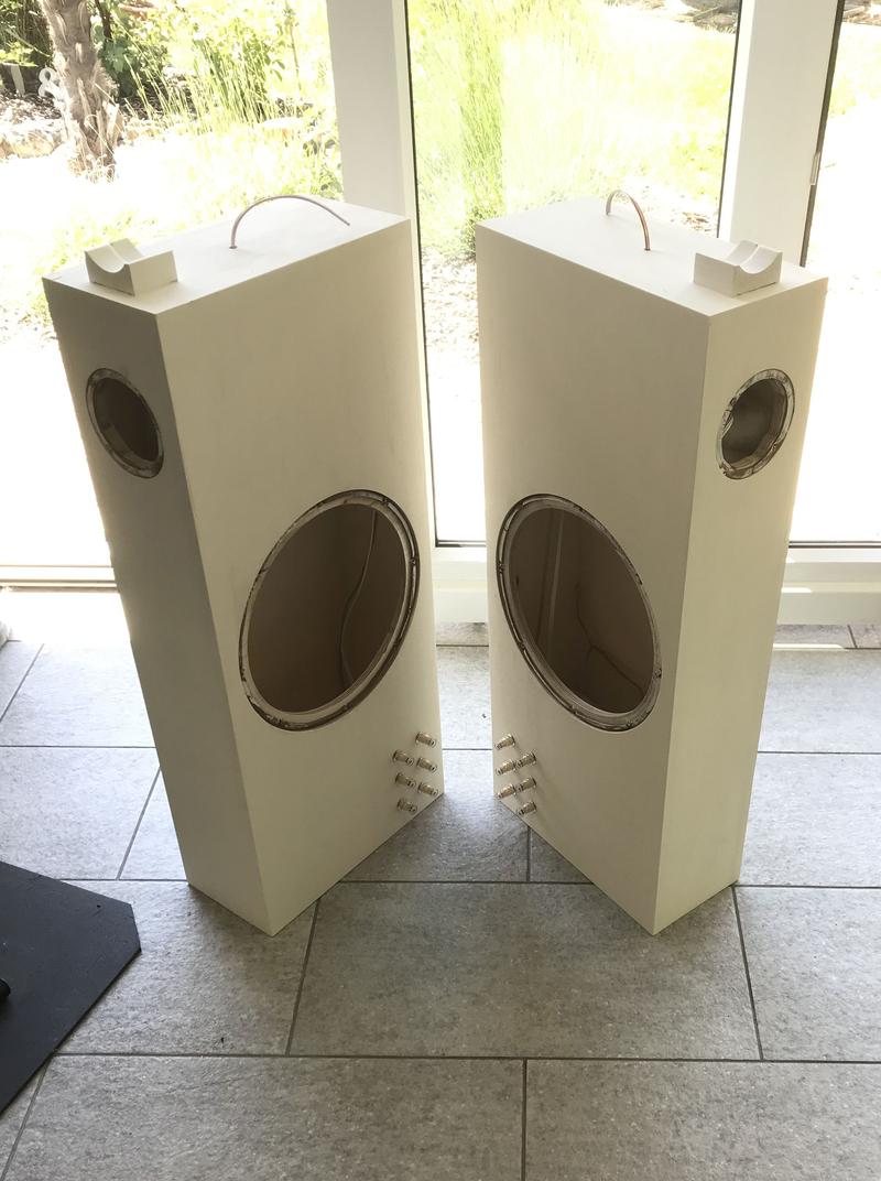

                              die Megastella TL nähert sich dem Ende, …
                              1. Anschlussterminal verschraubt und angeschlossen, diesmal auf der Seite, da die Box sehr weit an der Wand steht und da kein Platz mehr für Kabel ist,
                              2. der TL16 hat nun eine interne Verkabelung bekommen,
                              3. der eine TL16H wurde durch einen neuen ausgetauscht, allerdings sind vom Produktionsdatum rund 8 Kalenderwochen dazwischen, ich denke mal dass sich da nichts großartig geändert hat,
                              4. und meine Freundin hat beim Vintagelook nachgeholfen, die Beschichtung hat sie mit Kreidefarbe gemacht, da mache ich dann auch nochmals ein richtig gutes Bild dass man dies auch besser erkennt, …
                              demnächst wäre sie auch zum Probehören bereit, …

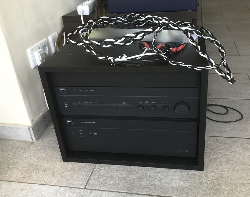

                              und das Elektronikzeugs hat auch eine neue Behausung bekommen, … es wurde Warnex schwarz matt ausprobiert,

                                #210
                                Moin moin,
                                die gefallen mir, aber:
                                Da fände ich nen Sockel und die Anschlüsse nach unten in den Sockel rein, schöner. Das ist zum Anschließen einmal lästig, aber das macht man ja nicht so oft.
                                Seitlich gefällt mir die Anordnung nicht so, zumal ich der erste wäre, der die bei irgendeiner Aktion abbrechen würde.
